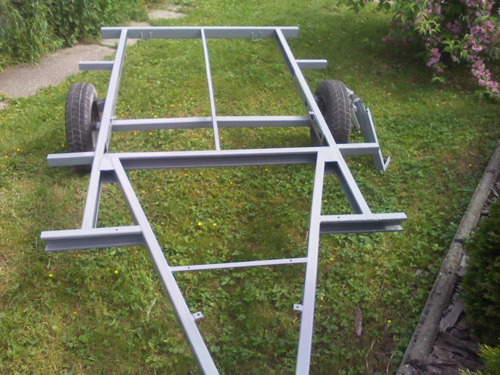

sMAJSTER pisze:
__ArroW__ pisze:Ja bym się pokusił o ciut więcej pracy i z zamkniętego profilu zrobił dyszel zawsze będziesz juz miał mocniej niż było.
Pozdr ArroW!
Czekam na relacje innych użytkowników. Przemyśle twoją opinie .
Oczywiście, że tak na jednej opinii nie ma co się kierować. Czekam na efekty z prac. Powodzenia
Pozdr ArroW!

sMAJSTER pisze:
Pozdr ArroW!
Tu raczej trzeba wzmocnić ramę od osi w kierunku przodu przyczepy, przynajmniej tak jak jest w nowszych modelach enek.
Posty: 1652
Re: Rama solidna jak NIEWIADÓW
Postautor: __ArroW__ » niedziela, 21 sie 2016, 13:48
I do tego własnie użyłbym zamkniętego profilu 60x40 dla pewności
Pozdr ArroW!
sMAJSTER
Postautor: sMAJSTER » niedziela, 21 sie 2016, 13:56
W nowych ramach nie ma profilu zamkniętego w całości dyszla, tylko tam gdzie trzeba.
Waga jest istotnym czynnikiem budowy całej cepki.
sMAJSTER
Postautor: sMAJSTER » niedziela, 21 sie 2016, 14:05
W tym rodzaju ramy dyszle są przykrecone i jeśli ktoś mnie przekona żeby byly z profila zamkniętego to w każdej chwili mogę wymienić.

Instrukcja użytkowania przyczepy mówi, że przegląd ramy trzeba robić 2 razy w roku i przed każdą podróżą. Piszę to bo może faktycznie raz na jakiś czas warto wsadzić łeb pod podwozie i sprawdzić czy nie ma niespodzianki, skoro sam producent tak każe. Aż dzisiaj zobaczę u siebie w zapiekance jak to rozwiązali.
sMAJSTER
Postautor: sMAJSTER » poniedziałek, 22 sie 2016, 08:39
dyszel jest na wysokosci ramy i wspawany
W zapiekance bez hamulca dyszel jest na wysokosci ramy i wspawany.
Posty: 1652
Postautor: __ArroW__ » poniedziałek, 22 sie 2016, 11:00
Dlatego mówię Tobie żebyś zrobił na tej zasadzie dyszel, linki zawsze idzie przeciągnąć pod ramą a jednak będziesz miał pewniej. Ja u siebie dałem dodatkowo w środku jeszcze jeden profil między bocznymi od wewnątrz.
Pozdr ArroW!
