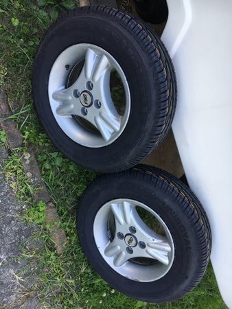

W związku z nową osią wpadły inne koła no i oponki dobrze byłoby zmienić. Opona na feldze to 165/70 R13.
Czy mogę dać 175?
Czy ma sens dopłacać w takiej przyczepce do opon wzmacnianych? Dodam że nośność będzie z duuużym zapasem.
I jeszcze jedno :zastanawiam się nad dojazdówką ; z jakiego autka by pasowała? Rozstaw śrub to 4x100.

Moim zdaniem 165/80R13 i nie ma co kombinować (wygląd?) zwiększając szerokość i jednocześnie opory toczenia. Kupiłem zwykłe ale teraz jednak kupiłbym wzmacniane.
Nie wiem czy dojazdówka w przyczepie to dobry pomysł. Mam obawy o drastyczną różnicę szerokości i możliwe ściąganie budy.

Ja kupiłem Uniroyale 165/80 R 13 "rain expert", wzmacniane płótnem o indeksie chyba T XL, jak pamiętam 87. Bardzo fajnie się sprawują.
