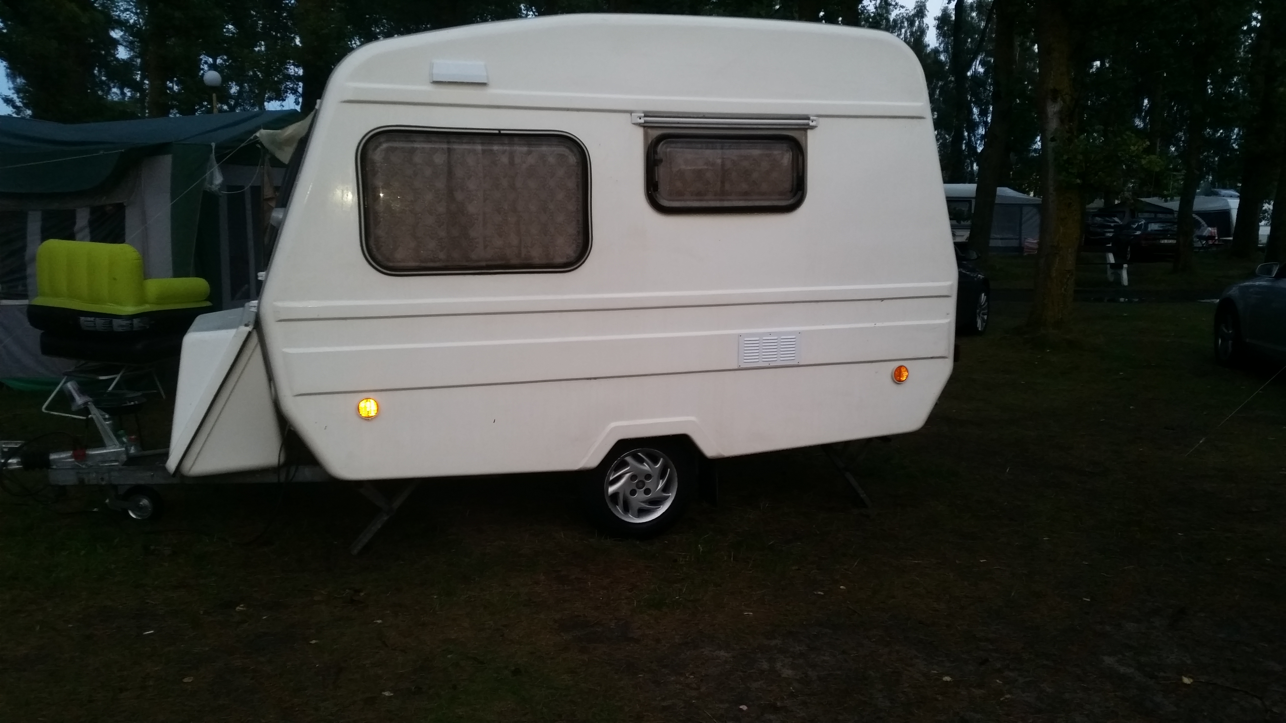

Kurna ale kupiłeś felgi tylko na jedną stronę? bo wzór jest ten sam i będzie powietrze albo wciągać albo wyrzucać
						Re: Jakie koła do N126n?
Oj tam takie byly od kompletu. Bedzie rych powietrza pod przyczepa
no i trume będzie ci gasić.

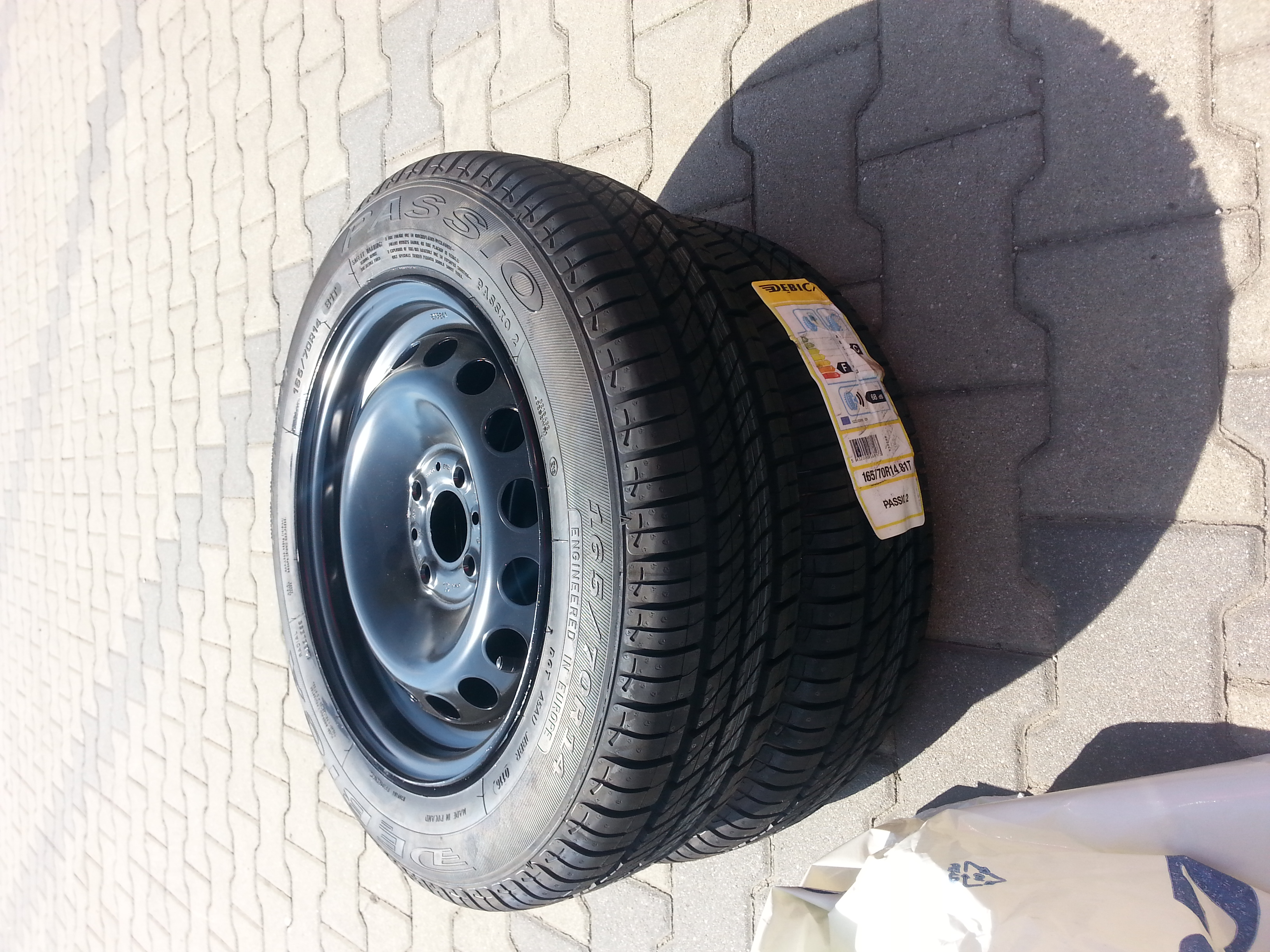

Ja w swojej Nce mam 14 cali i pasują bardzo dobrze, polecam. Pierwotnie mialem 13 calowe ale z majówki pisane mi bylo wracać na jednym kole. Do domu dojechalem na rezerwie z punta oczywiscie 14 cali.
Mniejszy profil więc zewnętrznie koło takie samo. Chcialem dokupić koło 13 cali ale to okazalo sie niełatwe. Rynek wtórny albo na zamówienie. Jak przypomniałem sobie koszty tj piaskowanie, malowanie (w przypadku używki) to nie zastanawiajac się dlugo kupilem nowy zestaw 14 cali. Jezdzi się bardzo dobrze, wcześniej myślałem ze większy balon opony to lepsza amortyzacja. Teraz uważame że niższy profil to mniej podskakiwania przyczepy. W razie "W" takie opony mozna dokupić wszędzie nawet w biedronce.

Tez mam takie kola u siebie w 2x n126n

Z większymi kołami trzeba też uważać bo jak się przyczepę załaduje i ja podbije i nagle "siądzie " to może opona w środku się znaleźć i będzie tzw gleba przyczepowa

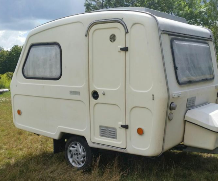

te z ogłoszenia to pięć szpilek
Sprzedający podmienił ogłoszenia, dlatego tam są teraz z AUDI

Temat troszkę stary ale dla innych może być cenna informacja.
Wiec koła z cinquecento 13" pasują do n126e jak i do n126n.
Na zdjęciu felga prosto z cinquecento Sporting
Wielkość 13"
Szerokość 5,5j
Rozstaw śrub 4x98 mm
Opona 155/80/13 79T
Wielkość 13"
Szerokość 5,5j
Opona 155/80/13 79T

Hej. Podpinam się pod temat. Planuję założenie większych kół do mojej Enki. Niestety w aucie mam strasznie wysoko hak i przyczepa po podpięciu nie stoi równo ( teraz stoi na 13'). Czy wiecie, jakie maksymalnie duże felgi można założyć żeby jakoś to jechało ? Z góry dzięki za pomoc !
Miałem to samo. Zrobiłem dystans pomiędzy osią a ramą z profila 4mm i 6cm wysokości. Dałem długie śruby o twardości 10,8 i generalnie teraz zestaw stoi jak powinien. Trzeba pamiętać po takim zabiegu o regulacji hamulca.
Dzięki za odp. Z tego co piszesz wygląda na niezłe przedsięwzięcie. Robiłeś to przy felgach 13' ? Szczerze mówiąc nie mam pojęcia jak to zrobić. Jak będziesz miał możliwość to będę bardzo bardzo wdzięczna za fotki.
