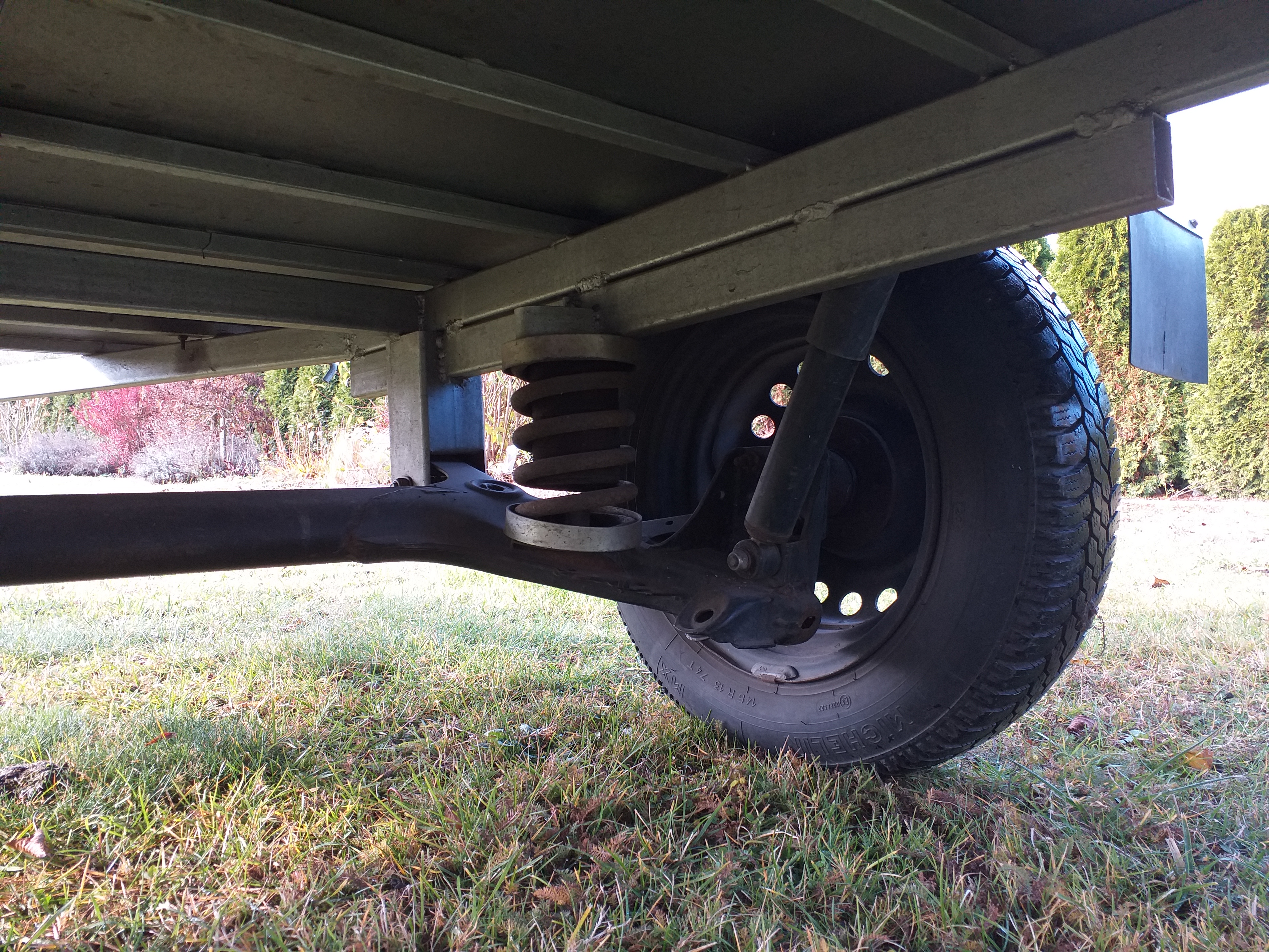

Nie napisałeś jakie masz zawieszenie w przyczepie ale z opisu prowadzenia wnioskuję że na osi skrętnej a te tak niestety mają. Stabilizator ograniczy szarpanie ale cudów nie ma i będzie czuć. Po wymianie osi skrętnej w mojej ence na nową szarpanie mocno się ograniczyło. W obecnej towarówce mam resor i jest o niebo lepiej chociaż pusta/z lekkim ładunkiem przyczepka podskakuje. Natomiast poprzednia towarówka była SAMem i miała zawias z Astry I i to była rewelacja. Ta przyczepka pusta czy pełna jechała tak samo, jej po prostu nie czułem na haku! ZERO jakiegokolwiek szarpnięcia, z ładunkiem czy bez płynęła za autem :)
Małe OT ale dorzucę jeszcze fotę z mojego archiwum:

Tak; zawieszenie oryginalne, sama oś sekrętna z hamulcem. Muszę coś pomyśleć o resorach.
