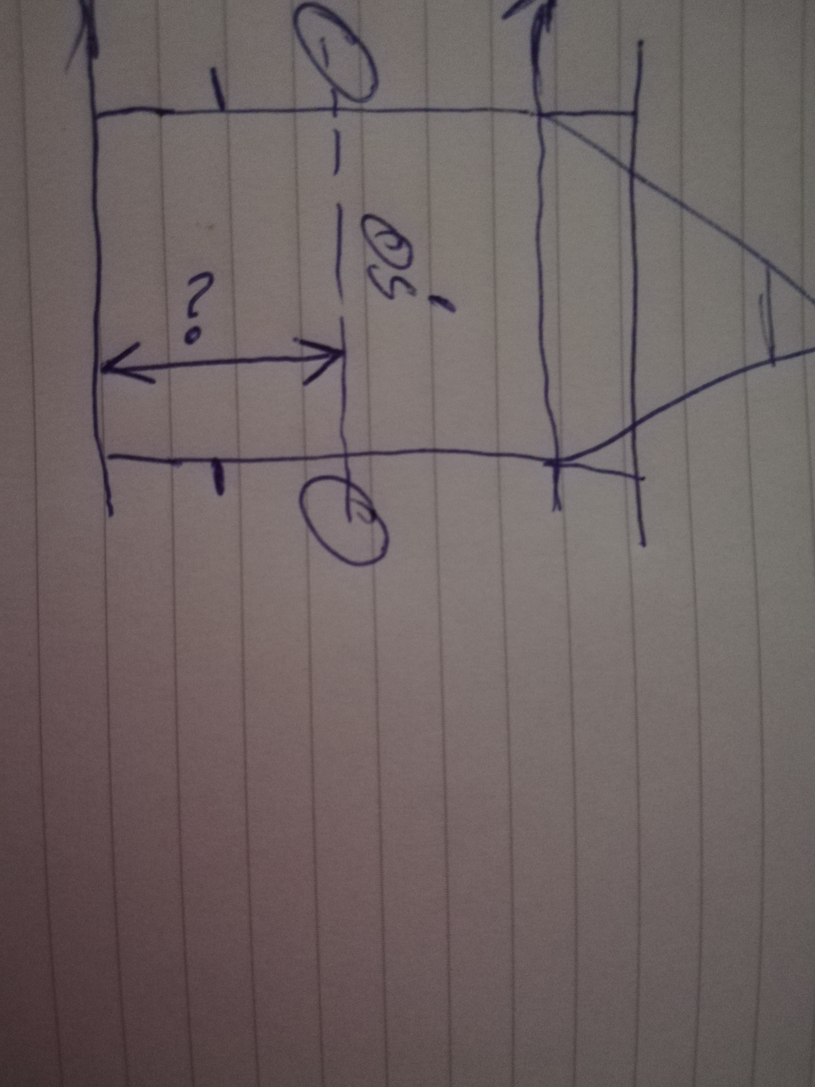

Hej. Czy może mi ktoś podać ile wynosi odstęp od tylnej belki (na zewnątrz) do środka osi? W załączniku zdjęcie.

Jeśli masz bude od enki to możesz sam zmierzyć te odległość.
Od środka wnęki na koła do otworu w podlodze w budce.

Ale ramę mam do przerobienia bo od innego modelu jest. Pozdrawiam Tomek

Hej, czy jest ktoś na tym forum kto posiada n126n z woj. Dolnośląskiego do kogo mogę podjechać aby sprawdzić sobie wymiary podwozia? Pozdrawiam Tomek

Kolega "BoskiWalenty" jest ze Świdnicy ma eNkę i wieloryba, może pomoże ;)
TOMASSS1 pisze:Hej. Czy może mi ktoś podać ile wynosi odstęp od tylnej belki (na zewnątrz) do środka osi?
Mógłbym zmierzyć u siebie tylko że mam oś robioną na zamówienie i wymiary mogą się delikatnie różnić :roll:

Nie wiem na ile dokładne muszą być to wymiary, podejrzewam, że na razie chodzi o orientacyjne. Zakładając, że oś jest prawie centralnie pod 50 centymetrową szafą (z lekkim przesunięciem do przodu), szerokość między szafą a tylną małą bakistą (w wejściu) wynosi ok 55 cm, plus bakista (65cm), można w przybliżeniu wyliczyć, odejmując tylny skos (15 cm), że odległość osi od końca ramy wynosi ok 135 cm. Jeśli pomiar ma być super dokładny trzeba poczekać aż ktoś się położy na śniegu i zmierzy :)
