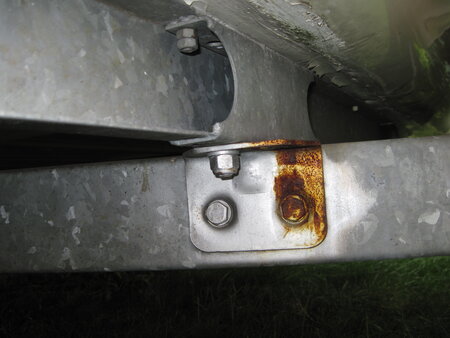

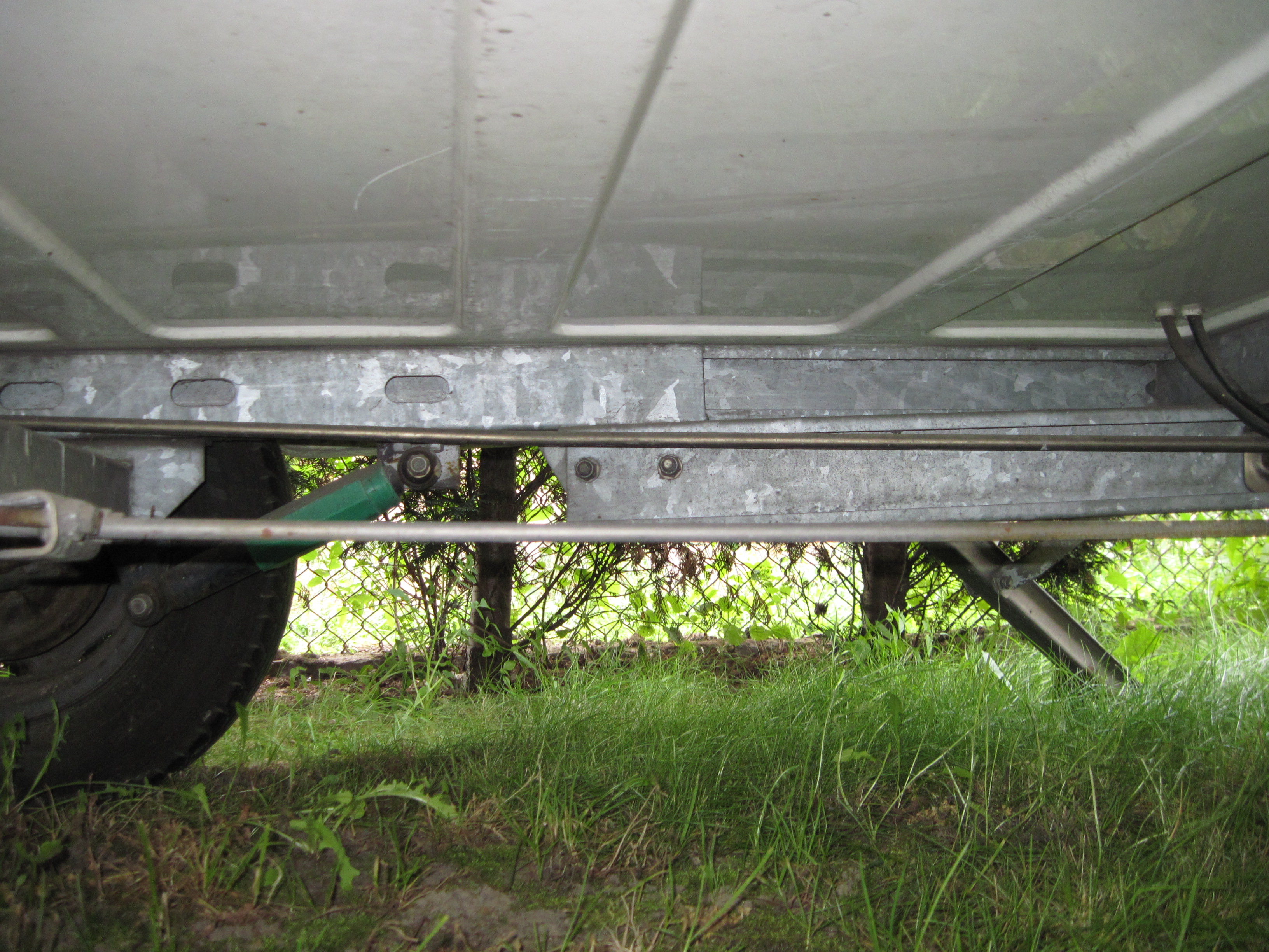

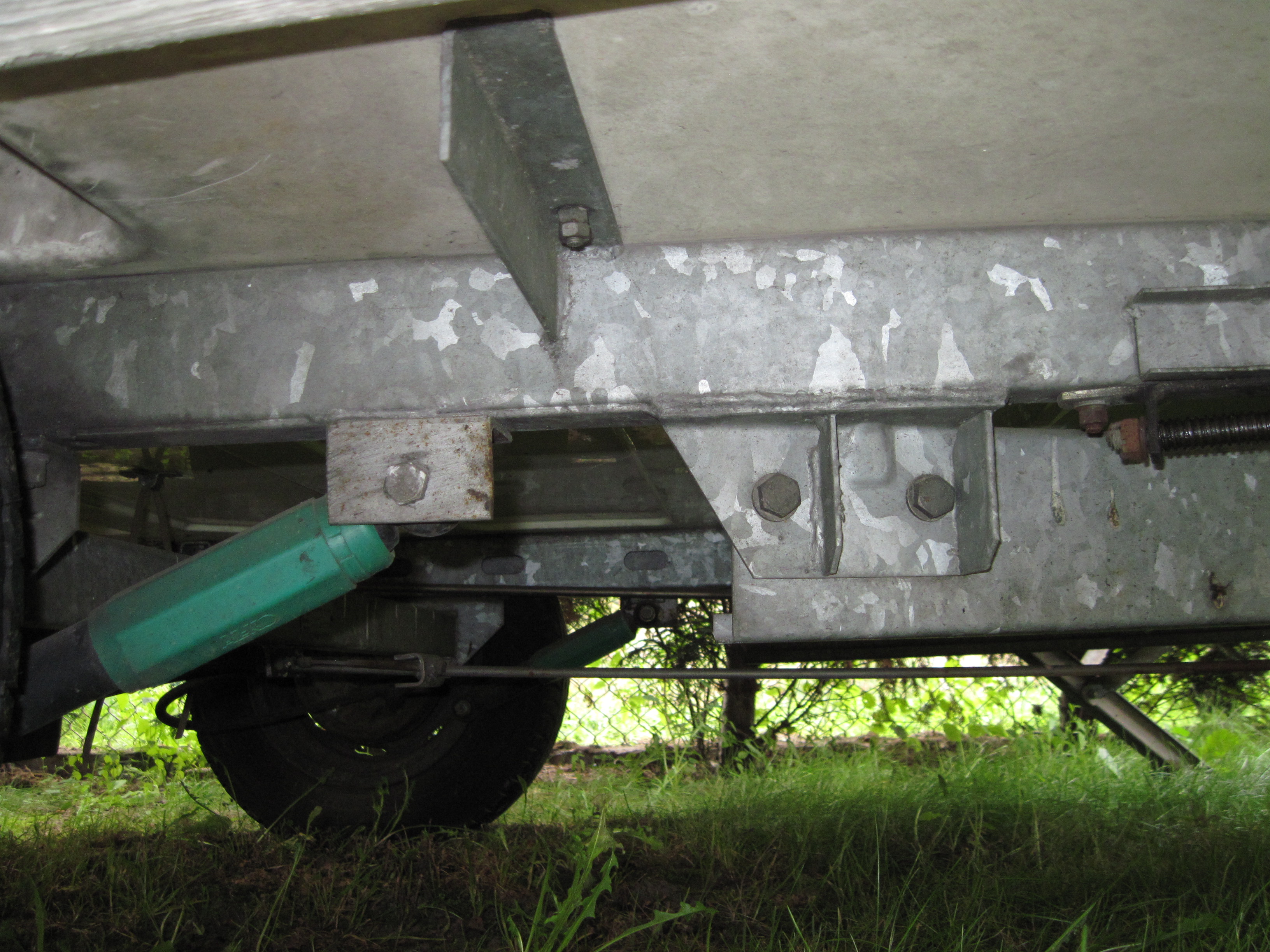

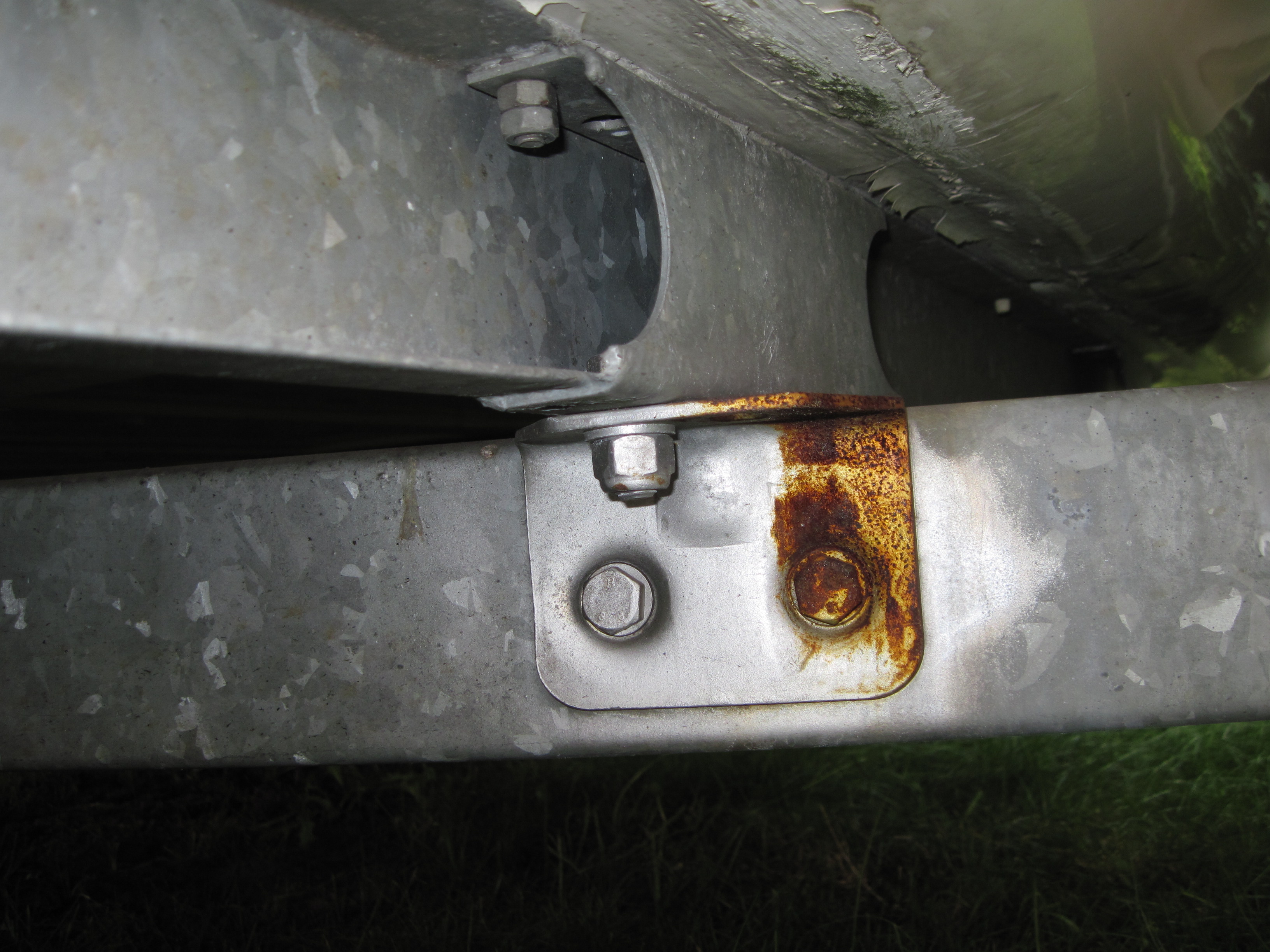

Sprawdził bym śruby mocujące dyszel do ramy, przyczepa w miarę nowa i ze skośną ramą więc dyszel przykręcany i możliwe że tam jest coś na rzeczy.
Nie zaszkodzi też sprawdzić czy w okolicy mocowania dyszla i na nim nie ma pęknięć.
Chodzi o te punkty:
Posty: 4432
Re: Amortyzatory do n126ntl
Postautor: CornBlumenBlau » piątek, 6 paź 2023, 21:28
Dokładnie o tym samym pomyślałem, sprawdź czy nie ma pęknięć w miejscach które wskazuje ruciak76. Jak u mnie pękł dyszel to właśnie skrzypiało.
