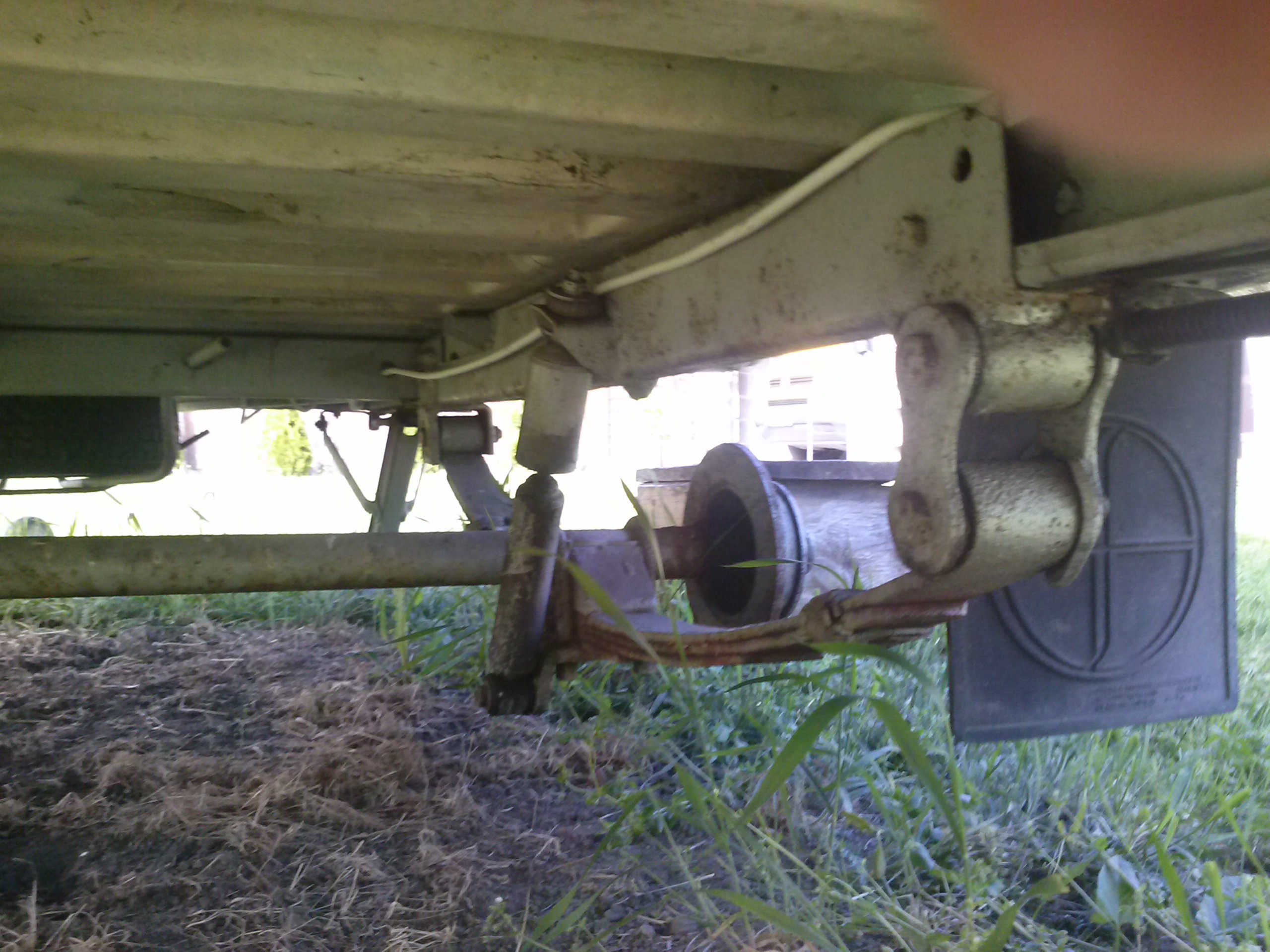

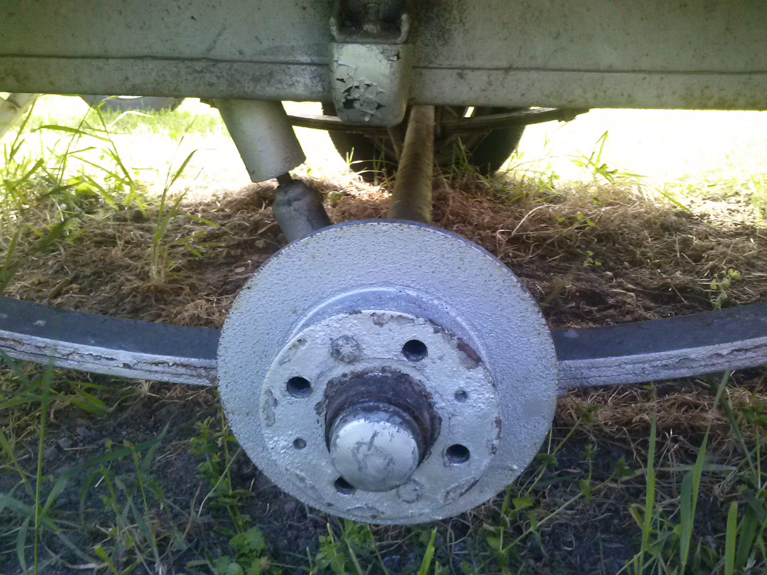

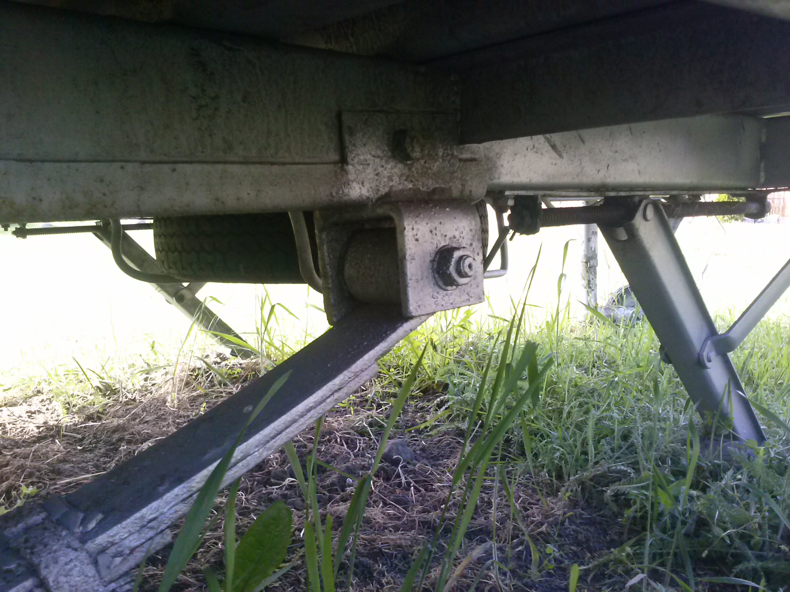

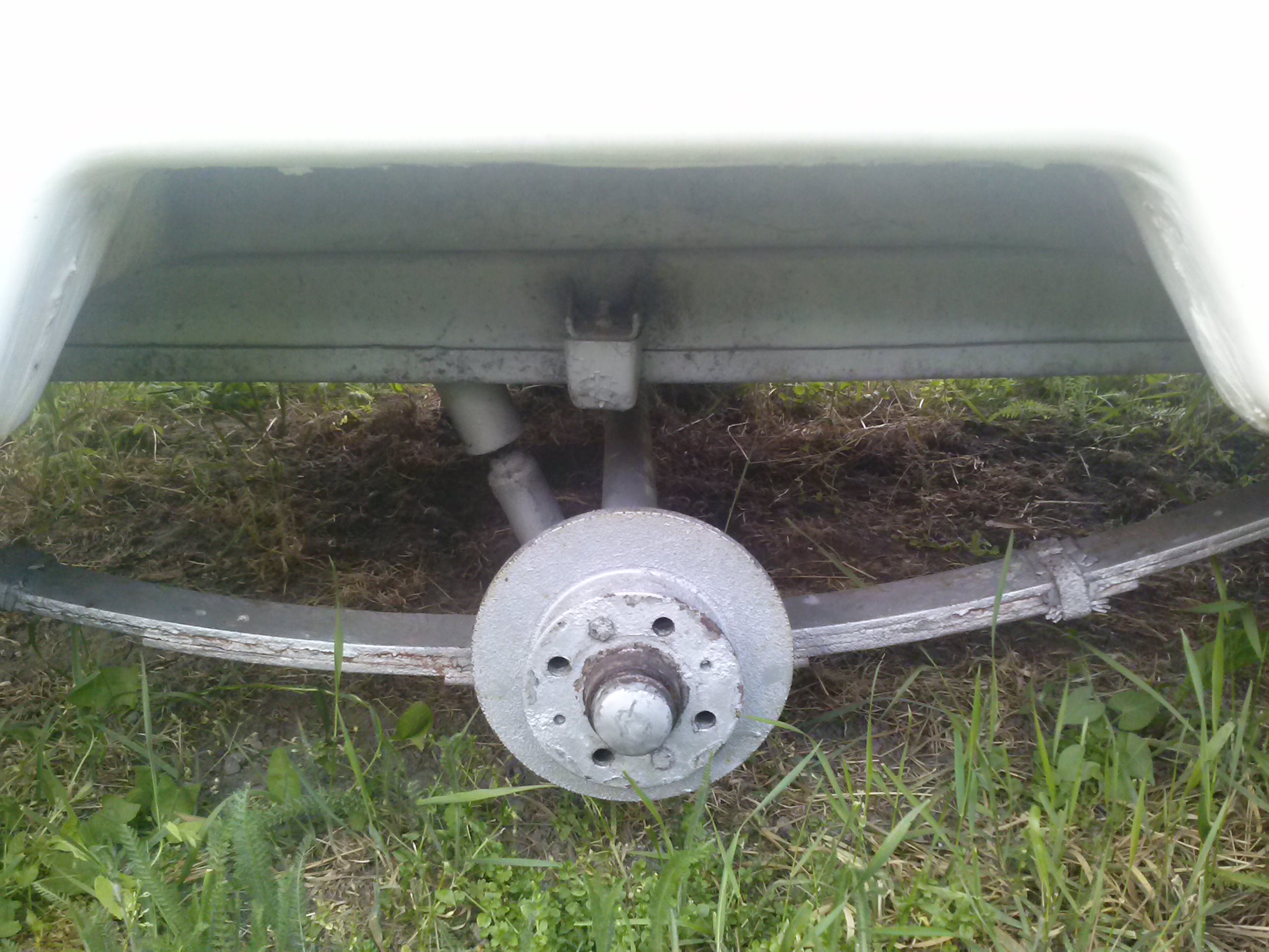

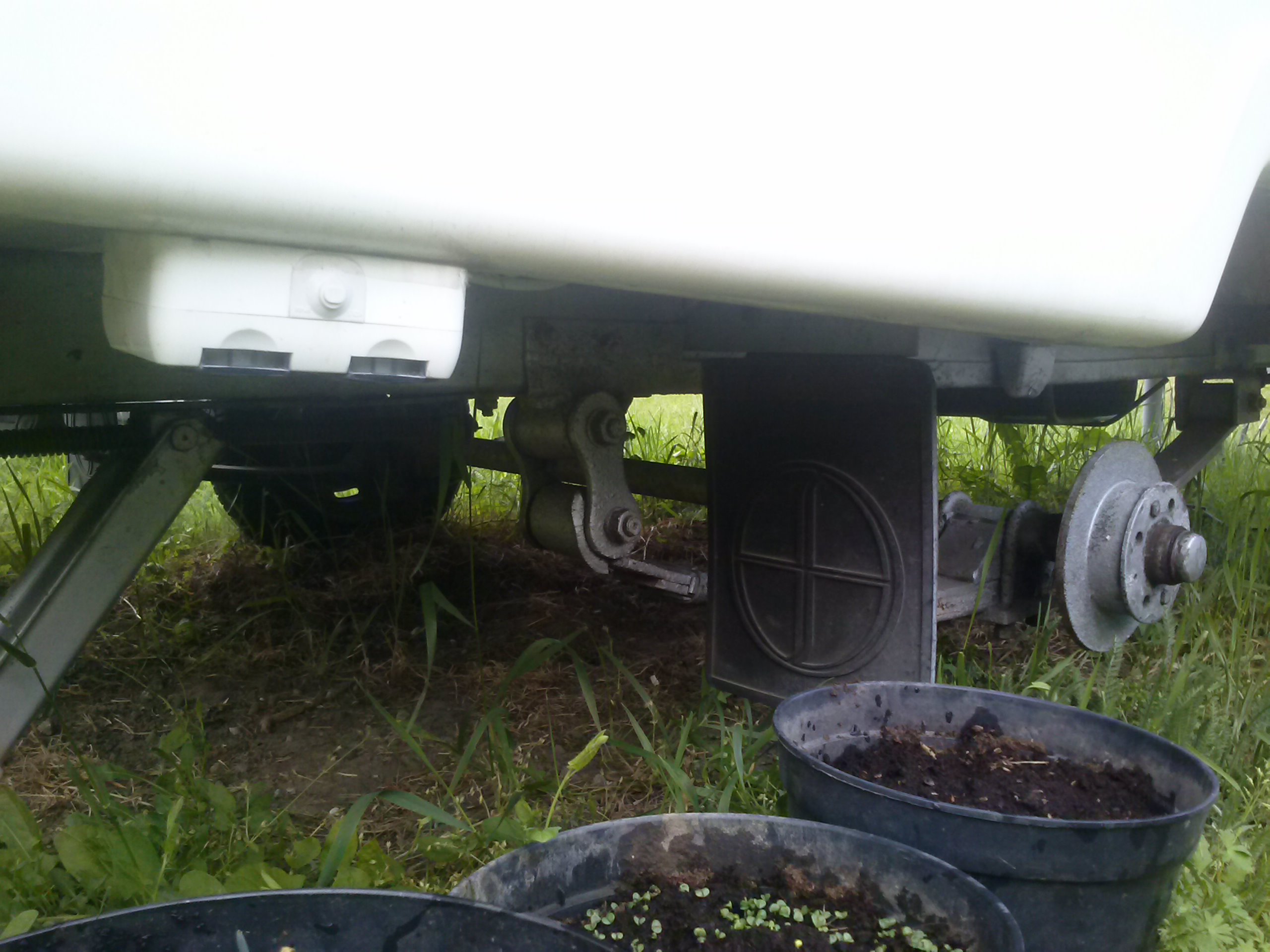

Znalazłem kilka fotek mojej poprzedniej n 126 e , była na resorach ale montował je poprzedni właściciel więc w kwestiach technicznych nie pomogę .Ale może te kilka fotek pomoże . :)
