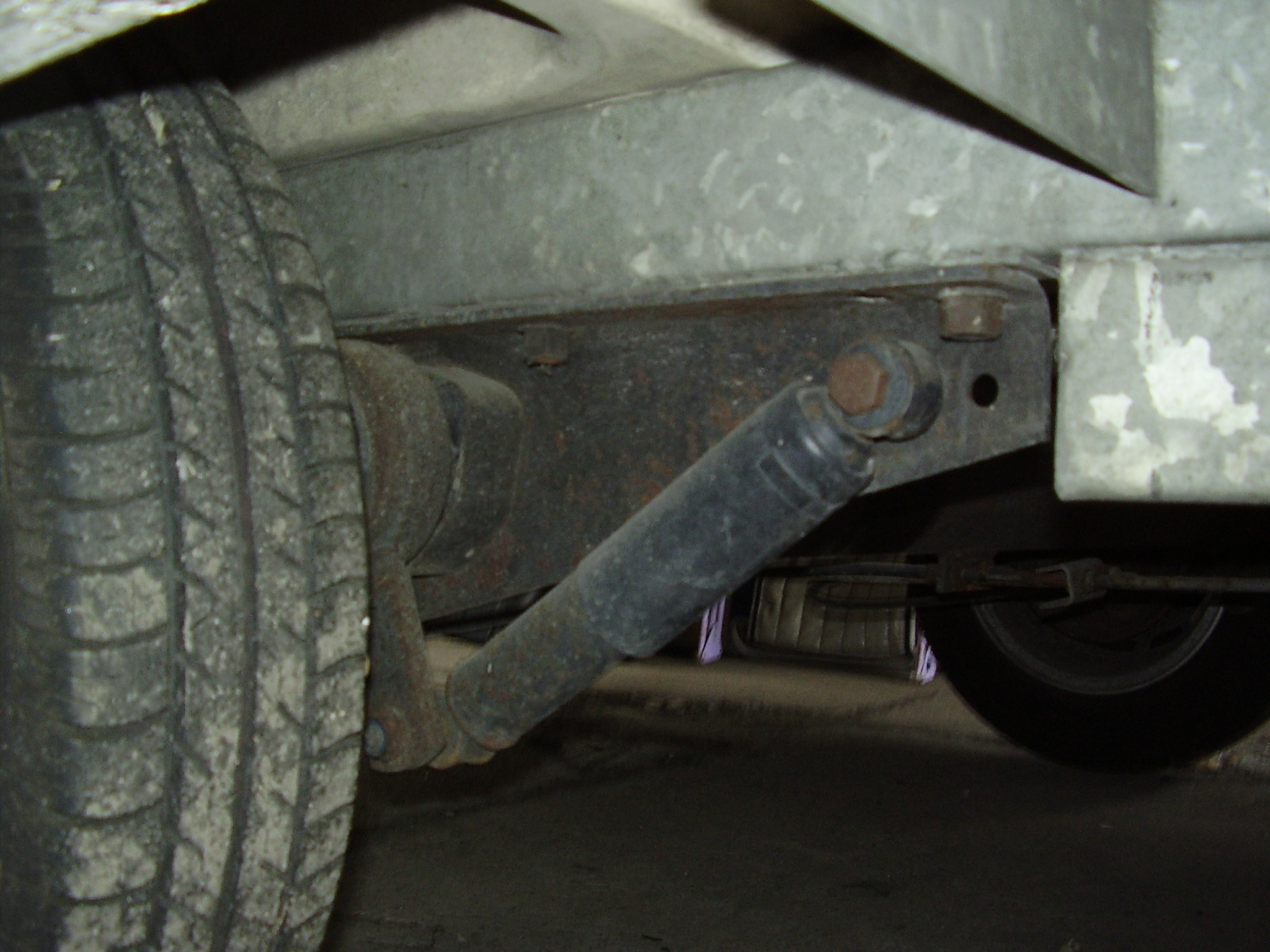

W mojej przyczepie jest zawieszenie AL-KO na trzy wałki czyli trójkąt łukowate wraz z amortyzatorami.

U mnie chyba to samo...
...i też mam czarne amortyzatory - może zmienić na zielone (?)

Kolor oznacza twardość, amortyzatory dobiera się w zależności od ciężaru czy obciążenia. Zielone są twardsze i nie wiadomo jak wpłynie to na nadwozie, które będzie bardziej odczuwać dziury i nierówności. W serwisie odradzili mi taką operację. Po co poprawiać producenta. Chyba, że ktoś zamierza na stałe zwiększyć ciężar przyczepy o jakieś 300 kg, ale jak długo wytrzymają wałki nieprzystosowane do takiego ciężaru. Do cięższych przyczep są inne wałki gumowe.
