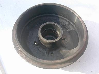

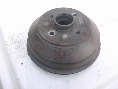

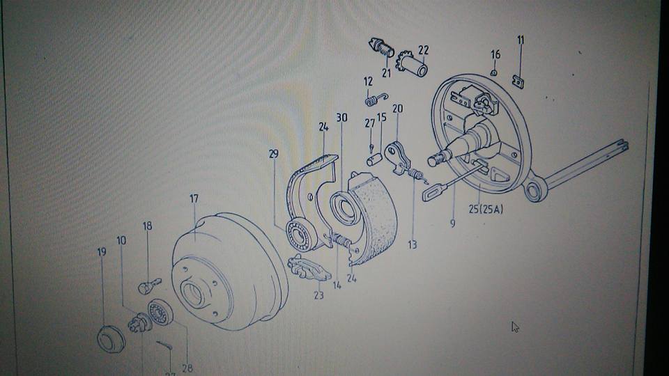

Budowa Układu hamulcowego koła, Maćku, Kuba czy nie podobne do Waszych i wszystkich innych z tamtych lat?
Zapewne tak jest

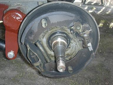

Po zdjęciu bębna również nie różni się niczym.
Szczęki, rozpierak mechaniczny,po przeciwnej stronie zamontowane cięgno, sprężyny podtrzymujące szczęki na swoim miejscu, sprężyna przyciągająca szczęki.
Bębny o których piszecie wyżej, idę o zakład że takie same.
Bębny wyglądają jak typowe samochodowe, może zewnętrznym kształtem trochę inne ale w środku...

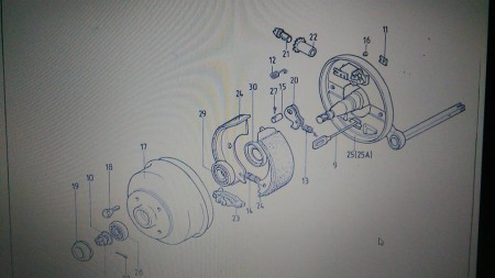

Posłużyłem się zdjęciami z Heńka forum, więc zapewne jest to z N-ki ale zapewniam was że identycznie to u mnie wygląda.
Teraz teoria dlaczego po podniesieniu przyczepy i zaciągnięciu ręcznego można obrócić kołem.
Jak widać na zdjęciu z jednej strony jest rozpierak mechaniczny a po przeciwnej cięgno linki hamulcowej. Podczas pracy hamulców w tym układzie hamulcowym( w hydraulicznym jest troszkę inaczej) szczęki nie przylegają idealnie do bębna podczas hamowania. Jedna strona szczęki bardziej druga mniej co za tym idzie zużywają się nierównomiernie(szczęki bardziej zużyte w kierunku jazdy mniej w kierunku cofania) gdy to zużycie jest trochę większe powstaje to zjawisko. Być może jeszcze ktoś na początku mocniej podciągną szczęki (podstawił) i powstało tak zwane zeszklenie górnej warstwy okładziny i szczęka podczas obracania nie trzyma (popuszcza).
I to według mnie jest przyczyną całego zjawiska, tak mnie uczono w szkole mam wykształcenie w tym kierunku więc...
Jeżeli ktoś potrafi sensownie to w inny sposób wyjaśnić proszę, jeżeli nie to skończcie z tymi mitami.
Zapewne tak jest

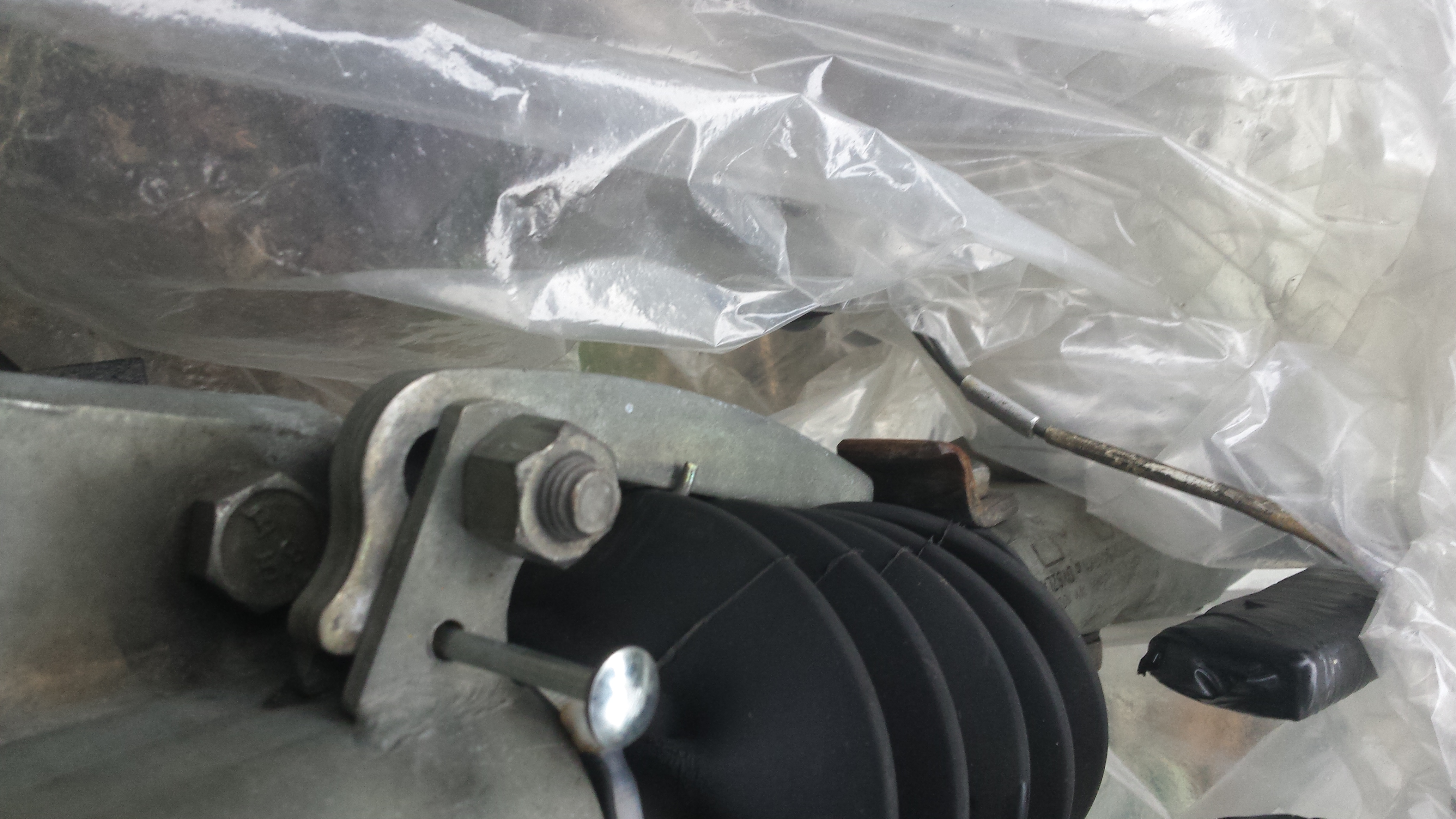

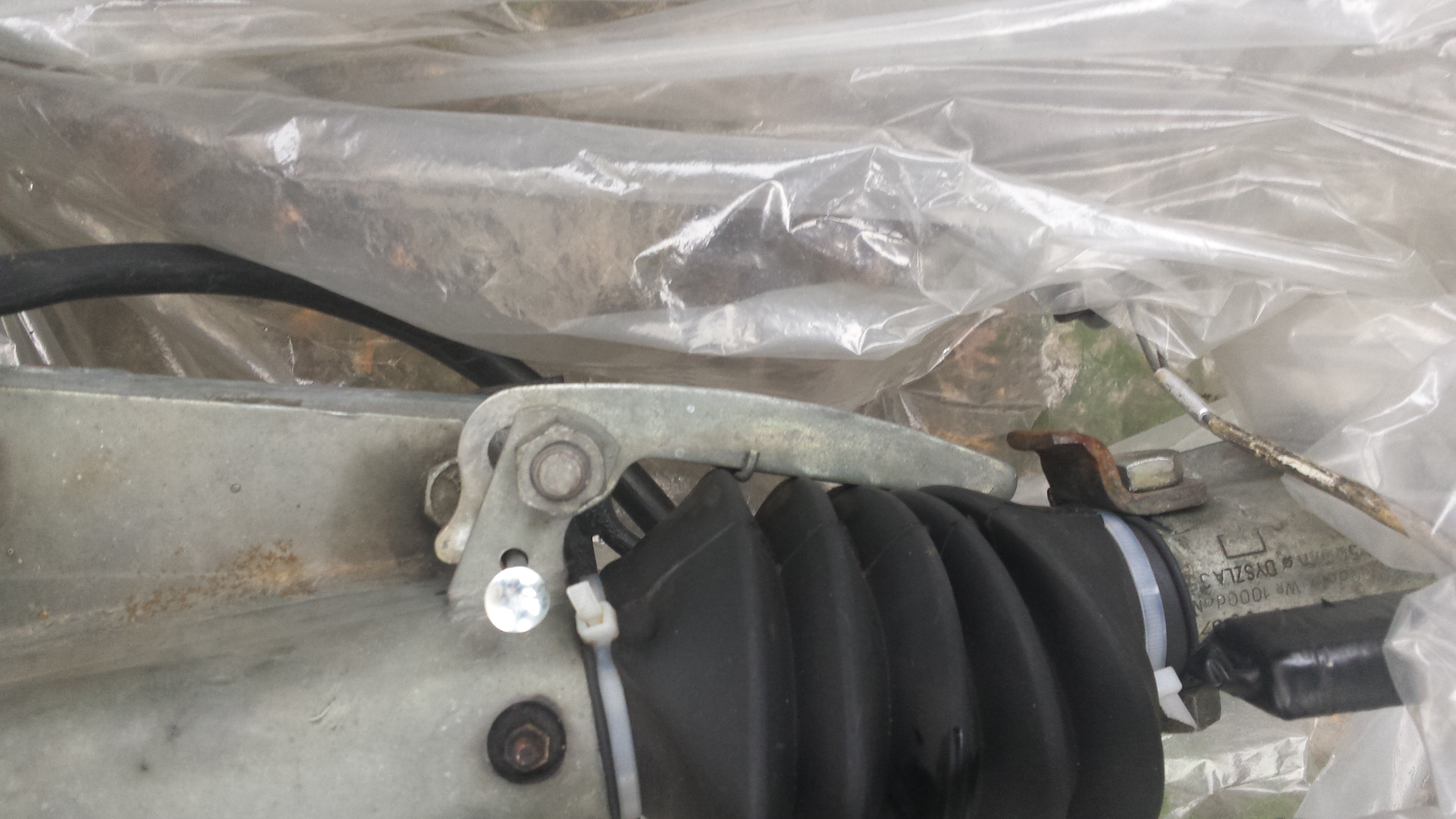

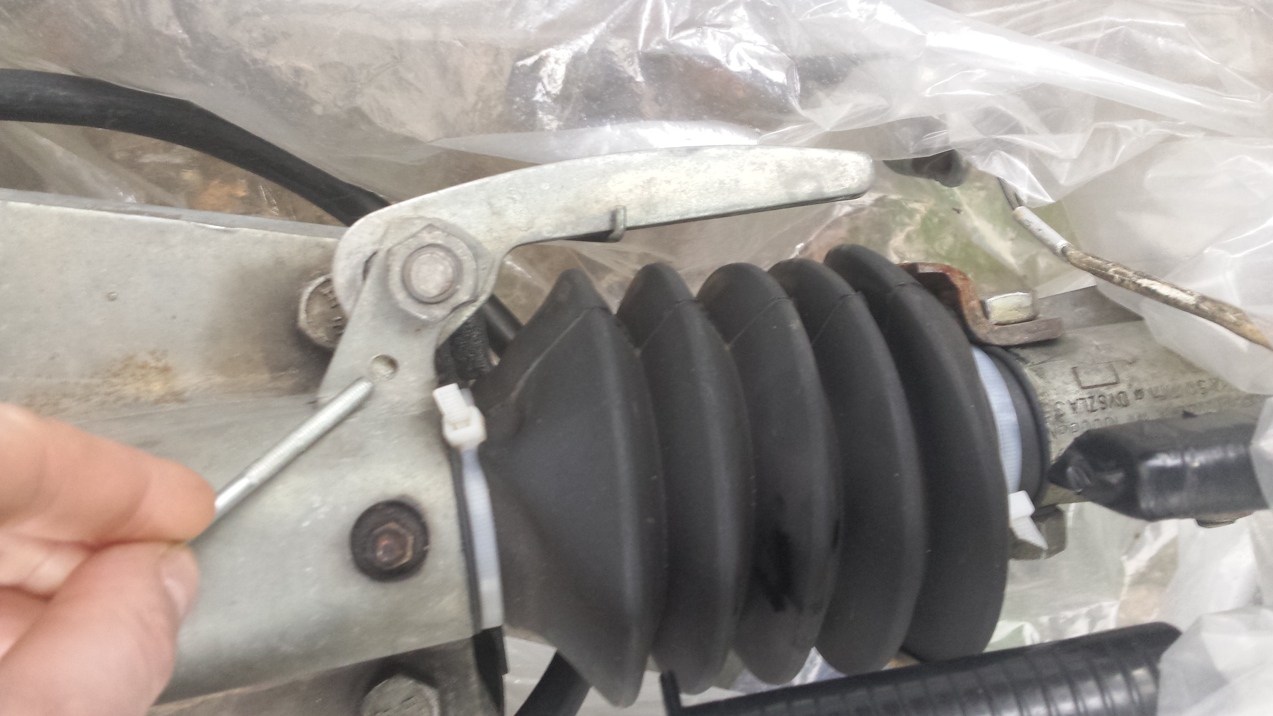

Oki wszyscy rozumiemy jak cofamy nie hamuje (zbyt mały nacisk na suwadło ) . Chcąc cofnąć pod krawężnik wychodzę blokada i po robocie . Ale jeśli podjadę do przodu w celu korekty toru jazdy blokada odskoczy a tu zoonk znowu krawężnik i co ? Sławol74 nie wysiada by po raz kolejny zapiąć blokadę dlaczego ?
Wystarczy tylko pamiętać po manewrach wyciągnąć śrubkę i tyle .

Slawol74 pisze:Oki wszyscy rozumiemy jak cofamy nie hamuje (zbyt mały nacisk na suwadło ) . Chcąc cofnąć pod krawężnik wychodzę blokada i po robocie . Ale jeśli podjadę do przodu w celu korekty toru jazdy blokada odskoczy a tu zoonk znowu krawężnik i co ? Sławol74 nie wysiada by po raz kolejny zapiąć blokadę dlaczego ?
A to jest super właśnie poprawiam swój najazd i zastanawiałem się jak to zrobić. Dziękuję, jeżeli pozwolisz skopiuję.

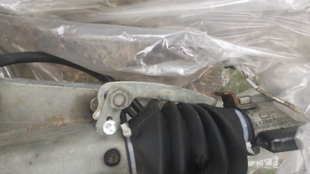

mariusz724
Re: Resory
Tu macie fotkę . Chociaż u mnie przy cofaniu nic kół nie blokuje eNka z 1994 r a przy zaczepie żadnej blokady nie mam .

pawlo fiona n126e pisze:Slawol74 pisze:Oki wszyscy rozumiemy jak cofamy nie hamuje (zbyt mały nacisk na suwadło ) . Chcąc cofnąć pod krawężnik wychodzę blokada i po robocie . Ale jeśli podjadę do przodu w celu korekty toru jazdy blokada odskoczy a tu zoonk znowu krawężnik i co ? Sławol74 nie wysiada by po raz kolejny zapiąć blokadę dlaczego ?

Slawol74 pisze:pawlo fiona n126e pisze:Slawol74 pisze:Oki wszyscy rozumiemy jak cofamy nie hamuje (zbyt mały nacisk na suwadło ) . Chcąc cofnąć pod krawężnik wychodzę blokada i po robocie . Ale jeśli podjadę do przodu w celu korekty toru jazdy blokada odskoczy a tu zoonk znowu krawężnik i co ? Sławol74 nie wysiada by po raz kolejny zapiąć blokadę dlaczego ?
nie wolno kopiować zabraniam hehehe . powiem że patent pomógł mi już nie raz na wyjeździe na ryby nieraz cofałem w ściernisku lub innym grząskim terenie .Pomaga .
Za późno, ja ten patent używałem już w 2008 roku
