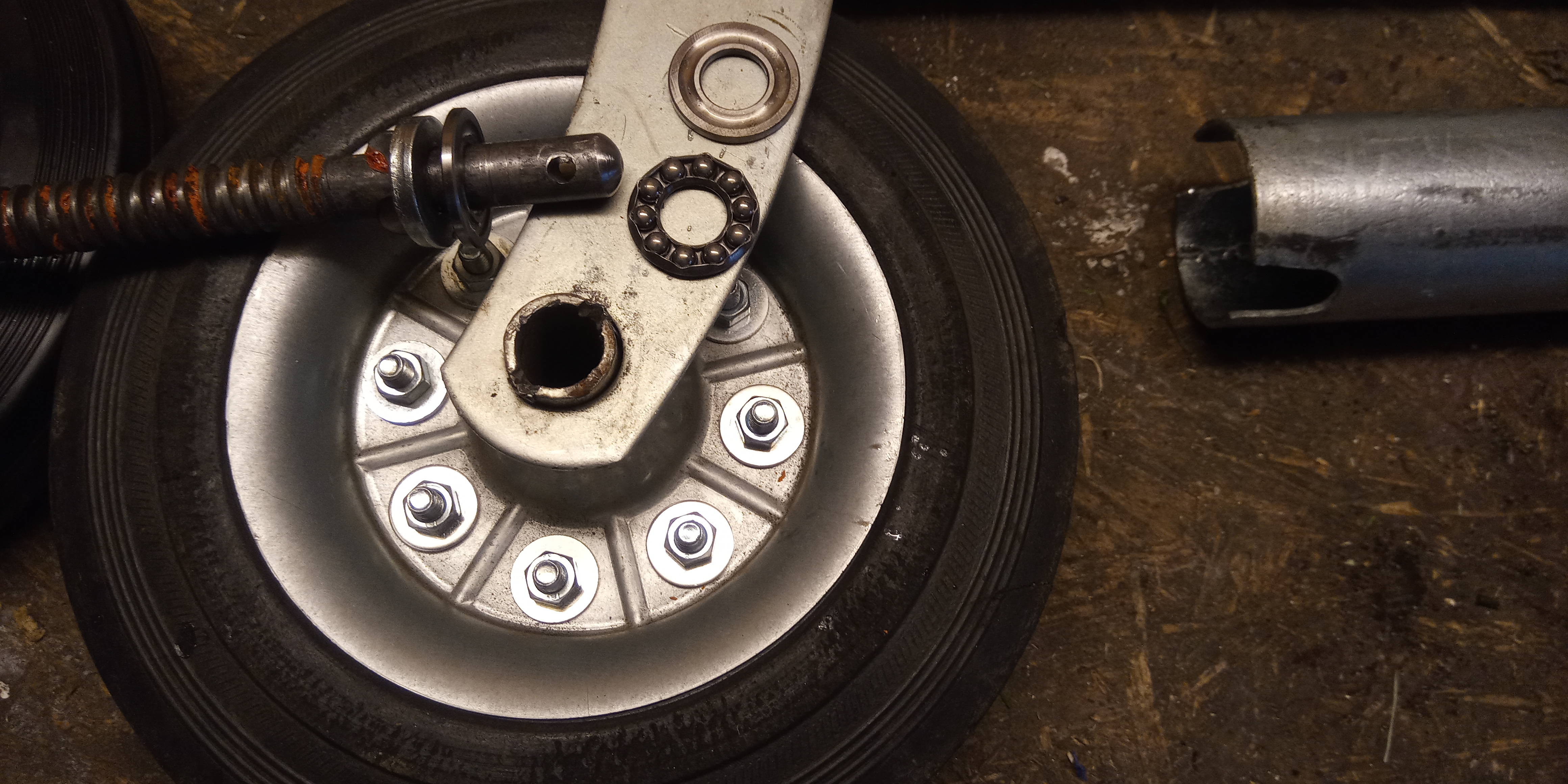

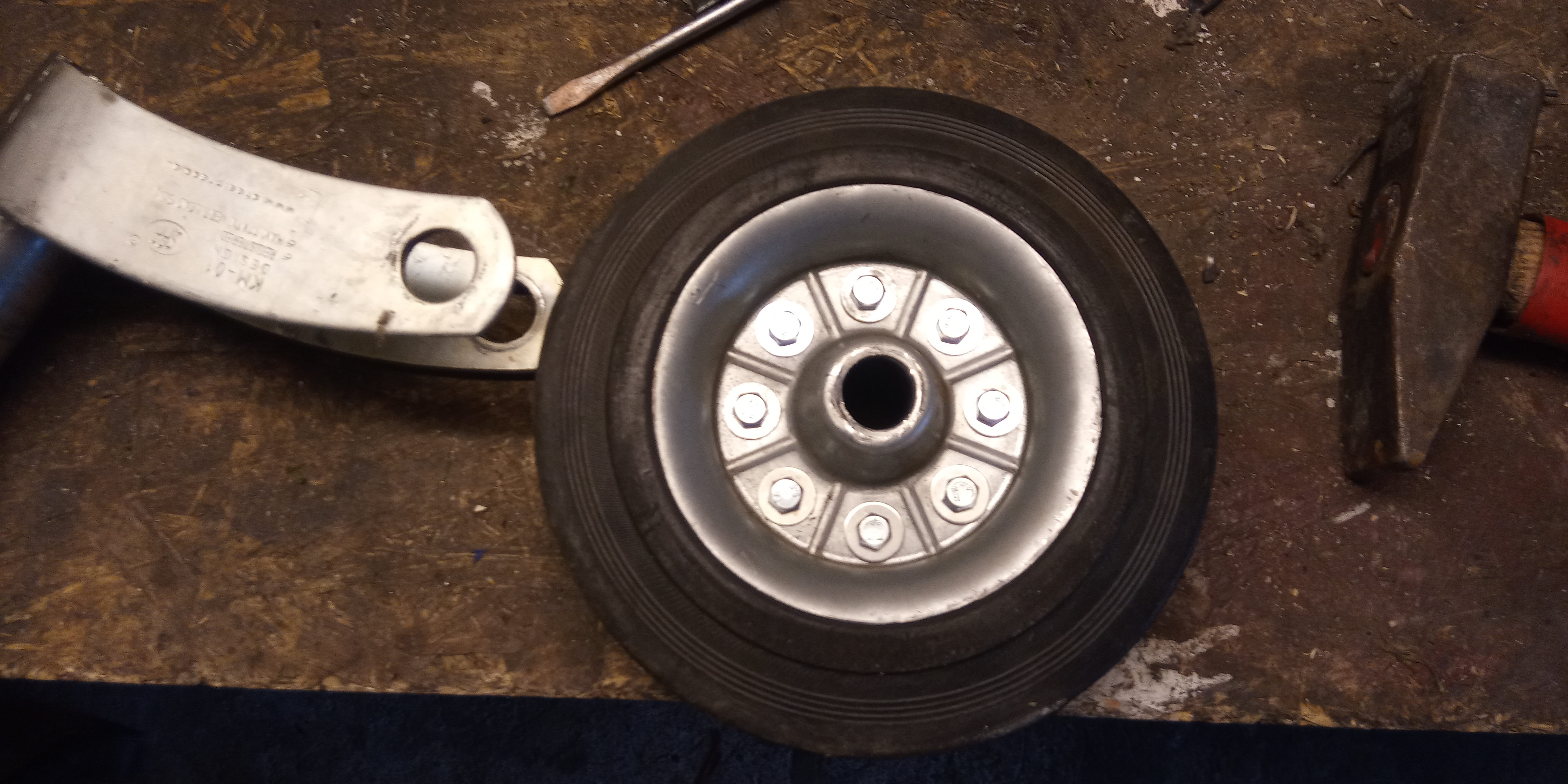

Wcześniej się nie przyglądałem ale dziś po zdjęciu koła z widełek postanowiłem dać mu drugą szansę. Pod dużym obciążeniem nity które łączyły dwie połówki felgi puściły i koło się rozlazło. Pozbyłem się resztek nitów, wyklepałem felgę tu i tam i skręciłem śrubkami z poszerzanymi podkładkami. Przy okazji rozebrałem cały uchwyt, nasmarowałem i złożyłem wszystko do kupy. Zobaczymy czy pożyje...
