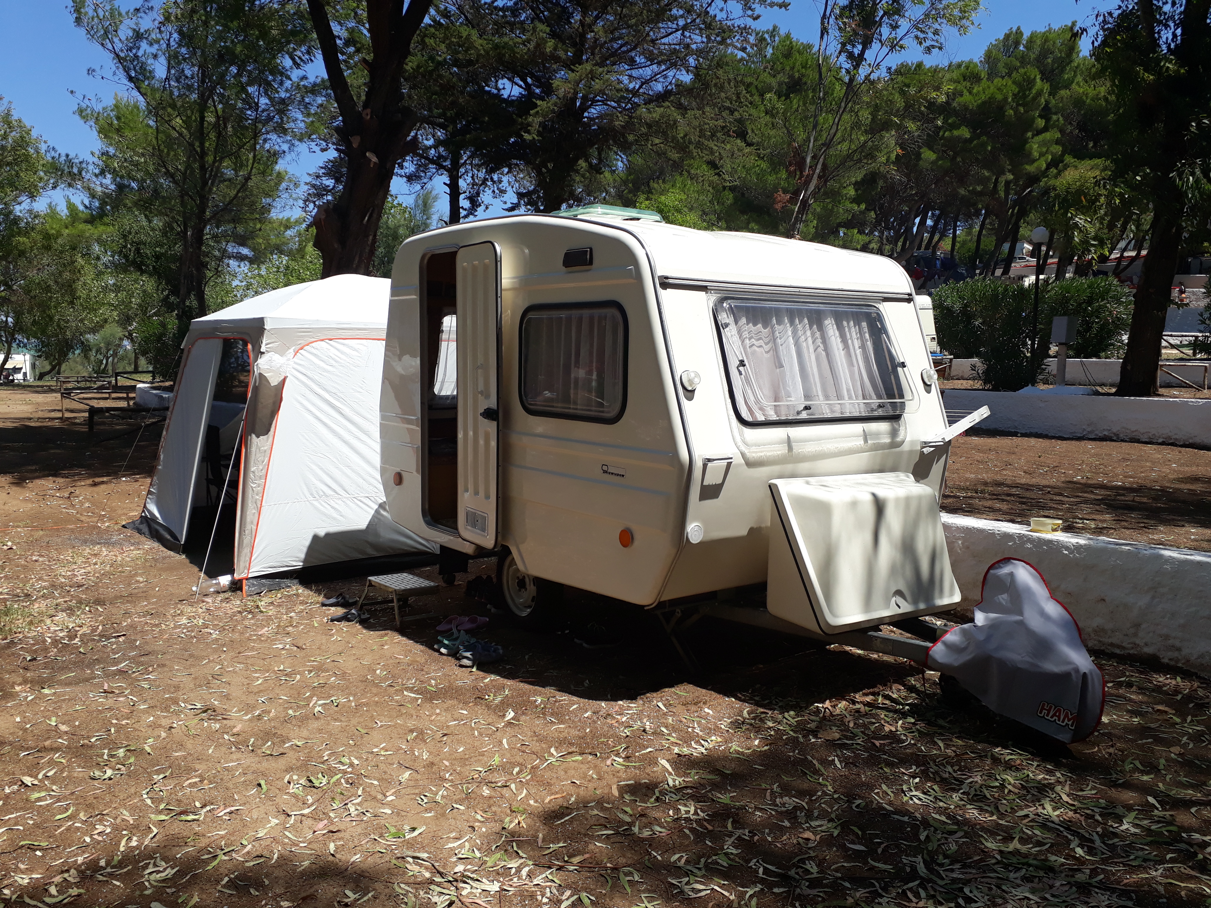

Czy ktoś posiada dedykowany pokrowiec na najazd? Jak się sprawuje,czy po zimie da się go wyprać,czy mocno się brudzi? Obecnie mam worek nylonowy ale wygląda to średnio no i trzeba go wymieniać co jakiś czas bo się rwie.
Wojtek
Posty: 23
Rejestracja: czwartek, 17 sie 2017, 11:09
Re: Hamulec najazdowy
Postautor: Wojtek » piątek, 13 kwie 2018, 08:20
Ja mam taki jak na zdjęciu zakupiony w sklepie Jula, jak na razie jest ok, jeszcze nie prałem/czyściłem.

Ale ten z juli szybko blaknie.
