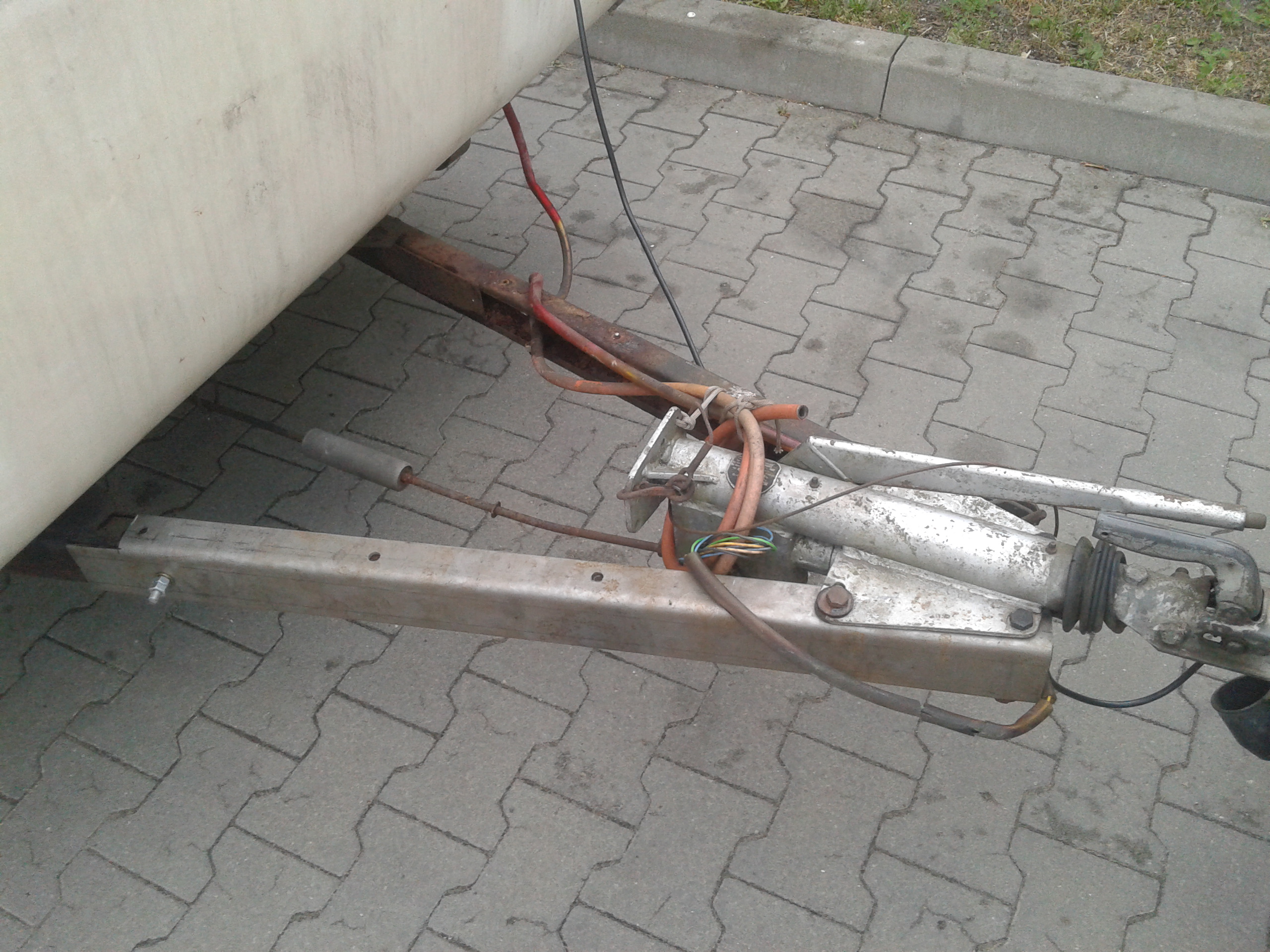

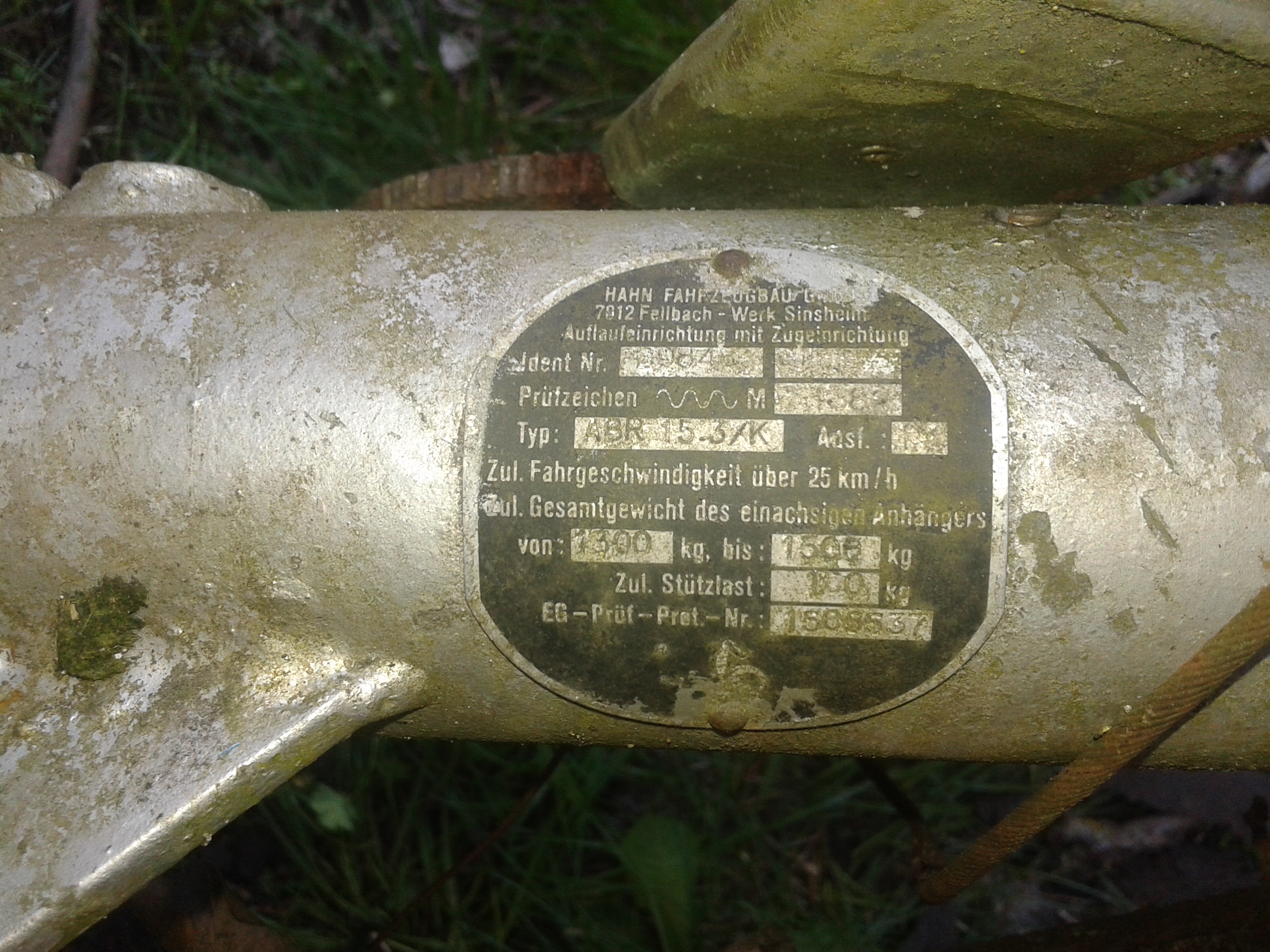

Czy ktoś miał styczność z najazdem firmy HAHN FAHRZEUGBAU?? Mam taki w N132.
Zaczep
N-260

Styczności nie miałem, ale po tabliczce patrząc to troszkę nie dopasowany do wagi cepki.

No prawda, bo zakres 1300-1500 trochę za duży, to wytłumaczcie co się dzieje podczas jazdy jak najazd ma za duże parametry w stosunku do przyczepy??Czy wg Was nie powinienem go zostawić??

Wydaje mi się że najazd powinien być dopasowany do masy przyczepy ale najlepiej z małym zapasem.Charakterystyka pracy z pewnością jest inna dla różnych mas.Jak zamawiałem nową oś to kobieta chciała mi wcisnąć na 1300kg bo mieli takie na stanie ale uparłem się że chcę na 900kg i taką zrobili.Obawiałem się że mocniejsza oś może być zbyt twarda. Na mój rozum w przypadku najazdu może być podobnie.

Ten z olx to niewiadowski 200.51 i on jest od 450 do 750 kg. Różnica jest w grubości materiału, ale i w sile siłownika. Im wyższa waga tym większy opór siłownika. Jak będzie za duży to później lub wcale przyczepa będzie hamować . Właśnie tak oś i najazd powinien być dobrany do dmc może być z zapasem ale żeby nie przesadzić.

Super, dzięki za odpowiedź, teraz się zastanawiam, czy z tym najazdem wyjechała moja przyczepa z fabryki. Pewnie wsadzali co mieli dostępnego, a nie co trzeba było, bo rok produkcji przyczepy pokrywa się nawet z datą produkcji hamulca.
A ten z olx-a muszę sobie odpuścić, bo będzie za słaby.

Ten hamulec na sto procent nie jest od tej przyczepy. Nawet ręczny jest po drugiej stronie. Masy kompletnie rozjechane. Ktoś to może na sztukę założył.
W mojej 132 jest akurat jakiś skandynawski najazd z metalowymi wkładkami tuleji. Za cholerę nie można znaleźć takiego wymiaru... Zmieniam na nasz Niewiadówki. Różnica milimetra w tulejach i nic z tym nie zrobisz.
Chciałem zamówić takie u producenta ale najmniejsze zamówienie to 200 szt... Odpuściłem.
Także nawet regeneracja twojego modelu może być trudna. Zmień na Niewiadów względnie inny niemiecki i będzie ok.
