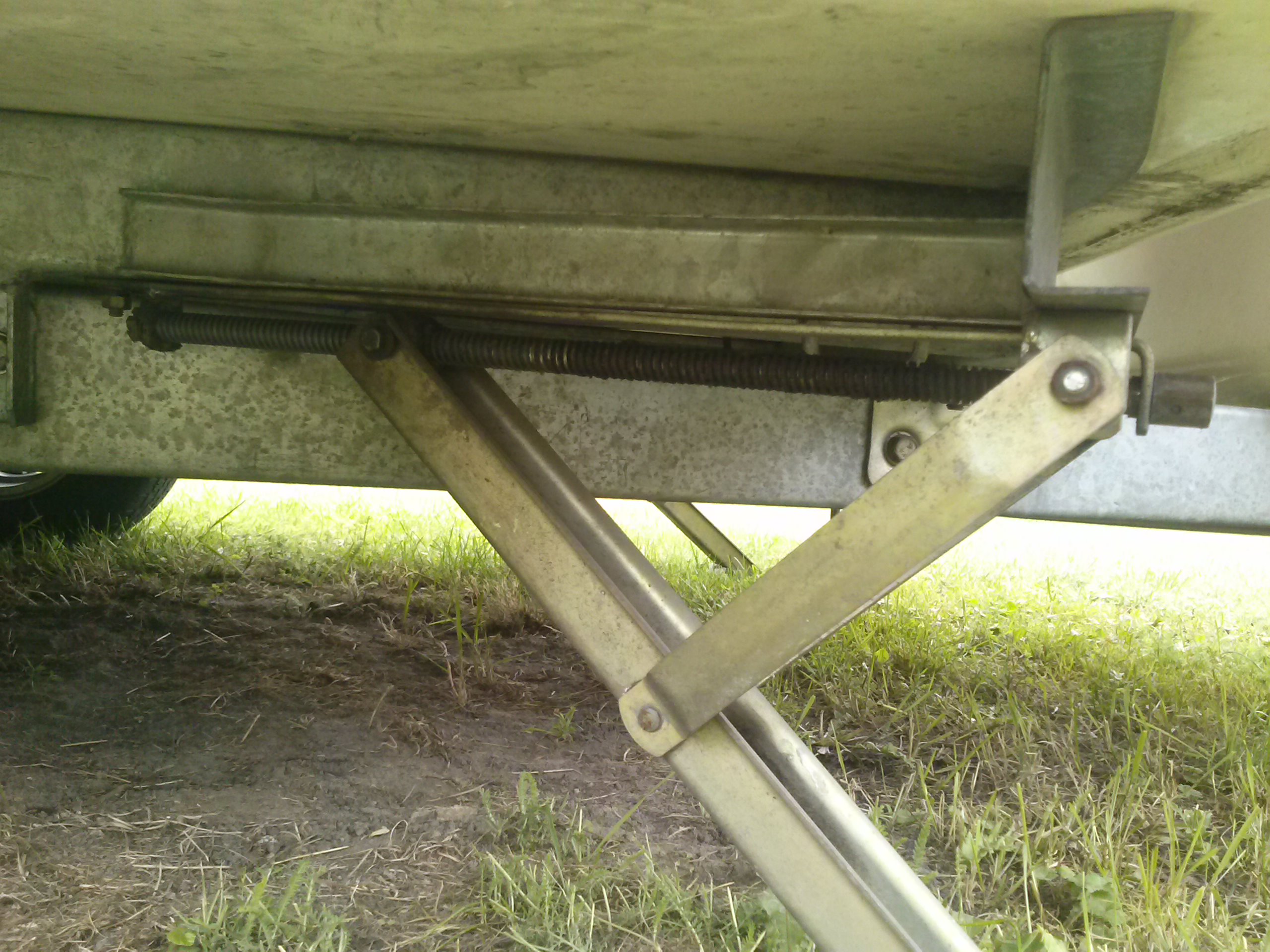

Nie wiem jak wyglądają starego typu ale montaż nowych to max 3 otwory więc jakiejś tragedii nie ma. Jak już będziesz robił przekładkę to zobacz czy nie da się zrobić podpór pod kątem 45 stopni w stosunku do ramy. Sporo przez to się zyskuje na stabilności. W chateau mam tak przednie podpory i czuć różnicę.
Nie mam wymiarów ale mam fotkę na której dokładnie widać nowe podpory więc może trochę to pomoże.

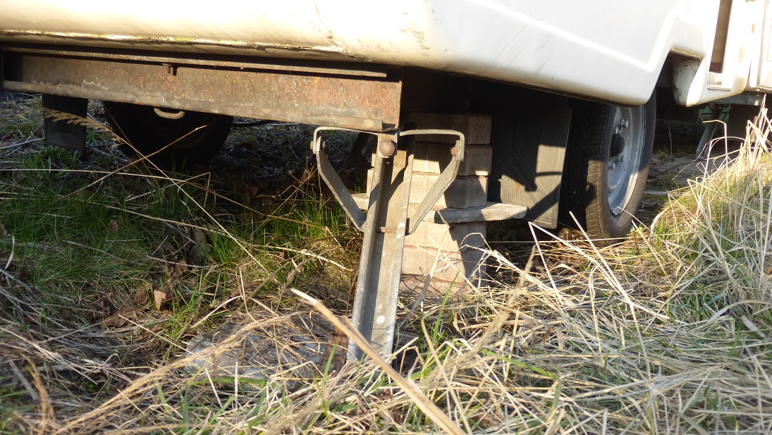

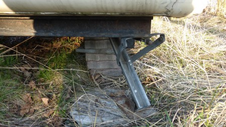

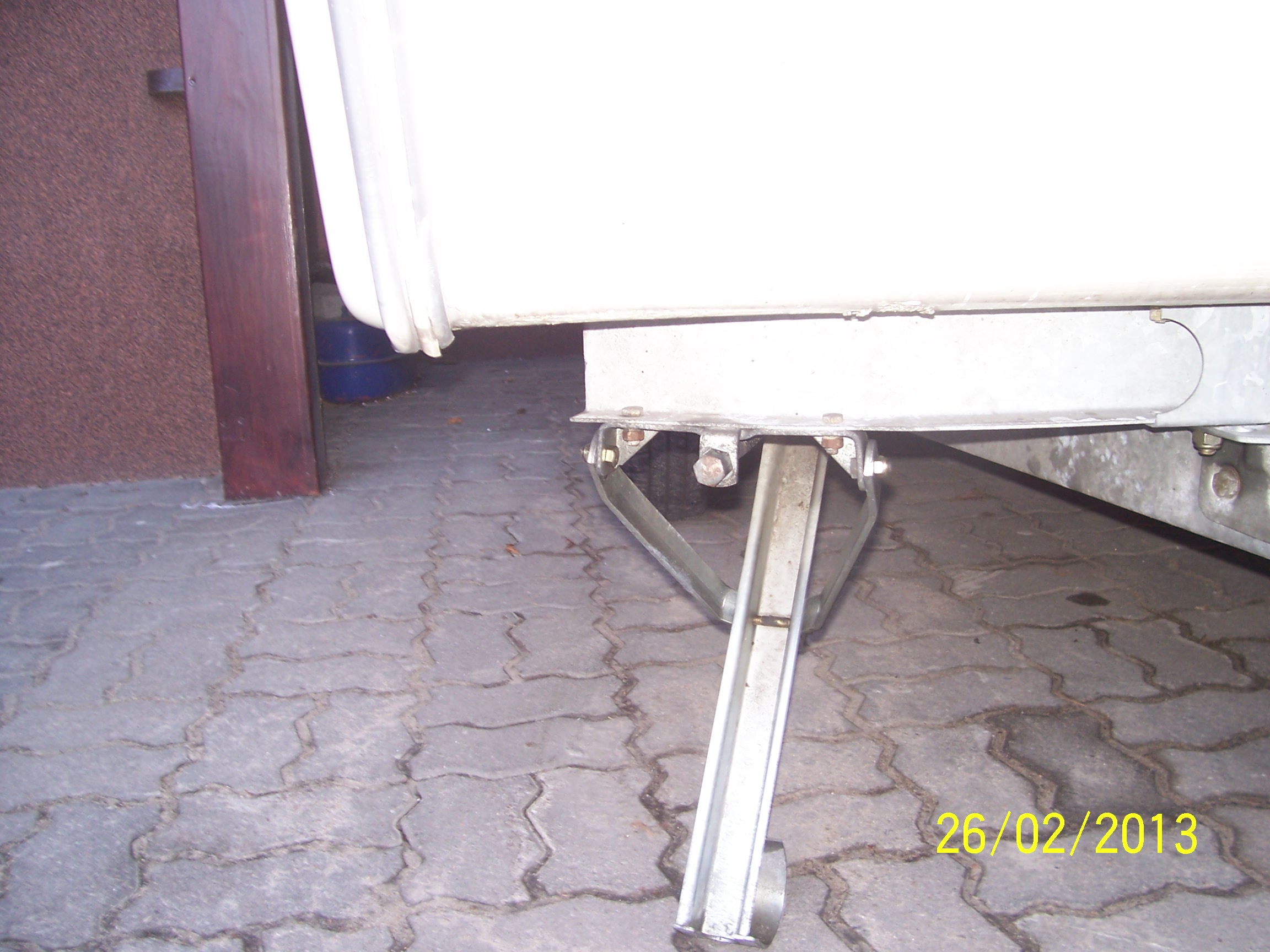

Kilka dni temu wziąłem z TAM Katowice jedną nową podporę Al-ko do testów.
W mojej N132 mam starego typu podpory - vide foto poniżej.
Planuje je wymienić na nowego typu i do tego montowane pod kątem 45 stopni.
Napiszę jak będę coś więcej widział, czyli po weekendzie....

Dzięki za zdjęcia, wychodzi na to, że nowsze powinny pasować. Teraz muszę pojechać na działkę, zanurkować pod przyczepę i sprawdzić co i jak. Wasz pomysł z ustawieniem podpór "skośnie" podoba mi się i chyba pójdę w tą stronę. Robert, trzymam kciuki i ciekaw jestem co Ci się uda wymodzić.

RAFALSKI pisze:W sensie czy pasują bez kombinacji?
Jak tak patrzę na te "nowsze" podpory na zdjęciu powyżej, to słabo...
U mnie stare podpory są częścią ramy niemalże, nie są montowane dodatkowo.
Rama n126a ze zdjętymi podporami:
Mocowanie podpór do ramy:

Zawsze można dospawać albo dokręcić do ramy jakiś kawałek stali i po problemie.
Robert słusznie zdecydował o sposobie montażu podpór pod kątem. Eliminujemy w ten sposób pracę na boki naszych podpór, a co za tym idzie zyskujemy na stabilności. Większość zachodnich przyczep ma już montowane właśnie pod kątem.
A wracając do naszych zwykłych i starych i nowych podpór, to wydaje mi się, że stary typ jest dużo bardziej stabilny od nowego. Fakt, że trudniej rozstawić, ale nie kołysze tak przyczepy na boki, szczególnie przy innych czynnościach związanych z eksplatacją wnętrza przyczepy :lol:

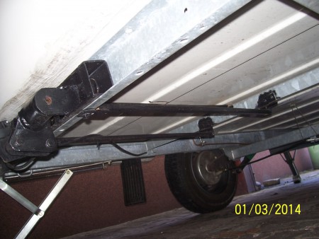

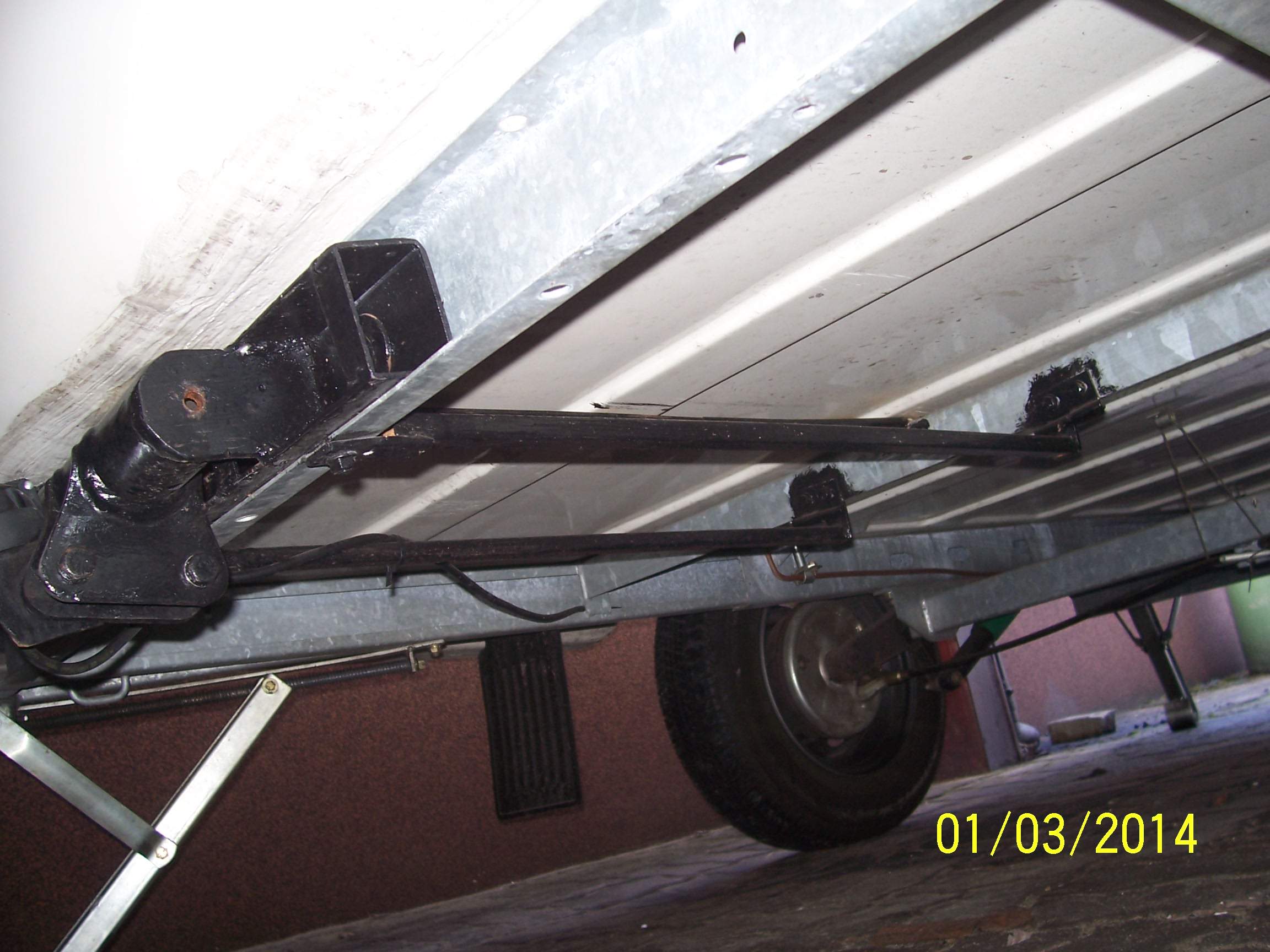

Może to Wam coś pomoże : w mojej N-ce z 2003r. końcówki ramy są przyokrąglone jak na fotkach a podpory są mocowane na ramie pod skosem jakby po przekątnej ( fotka od spodu ) ; faktem jest , że to jest super rozwiązanie zwłaszcza na pochyłe tereny.

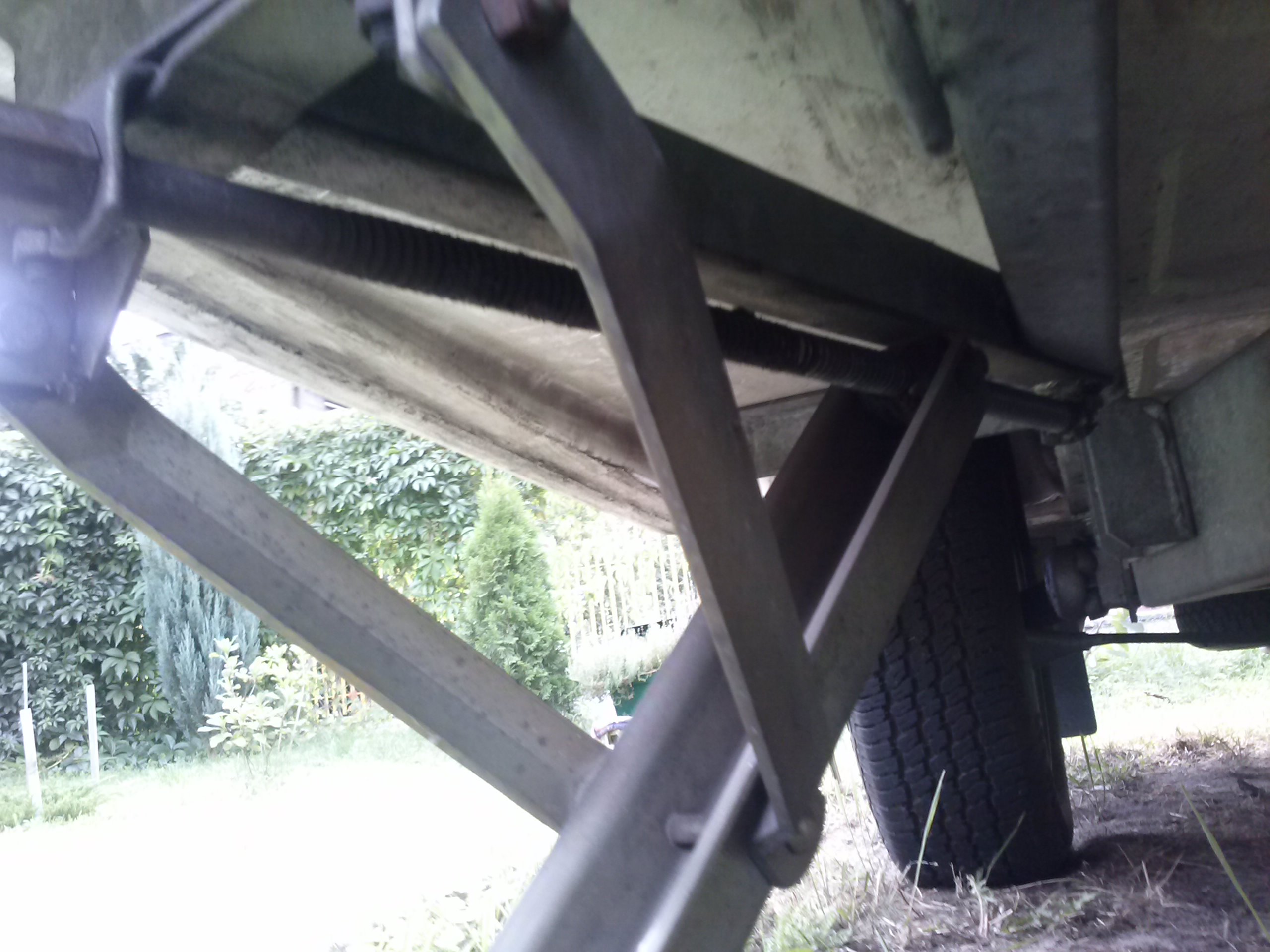

Wczoraj pogoda dopisała więc pojechałem na działkę spędzić trochę czasu przy przyczepie :) Zainspirowany montażem podpór przez kolegę Beniora, zrobiłem przymiarkę. Całe szczęście, że stare parchy odkręciły się bez problemu.
Zamontuję podpory pod takim kątem jak na foto. Trzeba będzie dospawać kawałek żelastwa ale to nie będzie problem.

Pamiętaj, że podpora musi być podparta na całej swojej powierzchni.
W takim układzie jak na zdjęciu wszystko Ci się złoży pod ciężarem przyczepy.

Wiem, wiem. Mocowanie będzie solidne, już wykombinowałem mniej więcej jakie elementy trzeba dorobić i dospawać.
