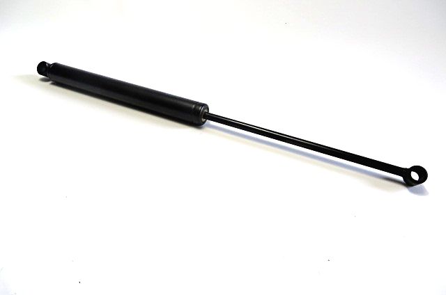

Ten na pewno będzie pasował , stary trzeba wymontować razem z łącznikiem i wsadzić ten .U Dariusa można kupić za 140 zł .
Szukaj z takimi oznaczeniami KF-9 , UN -9 Ten pasuje na 100% .
Zakres pracy 500 - 1000kg. Długość całkowita 450mm. Tłoczysko: długość 210, średnica 8mm, średnica otworu 10mm. Cylinder: długość 238mm, średnica 24mm, średnica otworu 12mm.

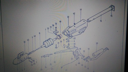

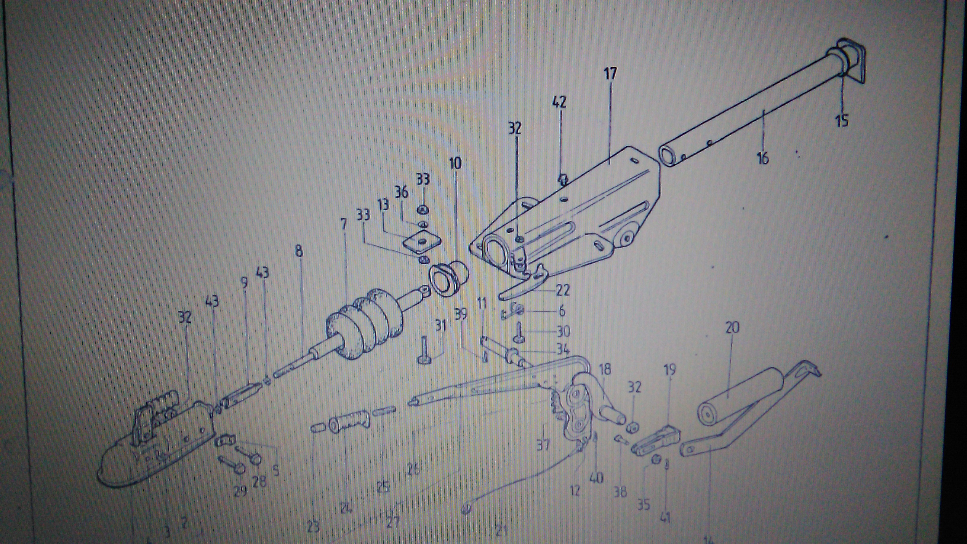

Tu masz fotkę . Nr 8 to jest amortyzator a 9 łącznik i jak kupisz nowy to montujesz bez tego łącznika ....czyli nr 9 do wywalenia .

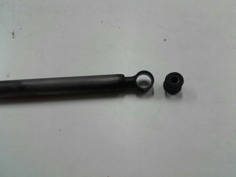

czy ktoś może wie od czego dopasować tuleje do amortyzatora. Amortyzator jeszcze dobry ale rozpadła się ze starości tuleja wymiary 21mm zew. 10mm wew. 23mm dł.

sMAJSTER
Re: Amortyzator urządzenia najazdowego N126n
najbliżej znalazłem od sprintera ale po wprasowaniu nadmiar był do usunięcia . ładnie nie wyszło ale ciasno

[list=][/list]Czy mogę dokładnie się dowiedzieć o jaką tulejkę gumowo metalową mam pytać jeżeli chodzi o zamiennik od sprintera lub od skutera. Właśnie zacząłem robotę przy zaczepie. Amortyzator odbija ale tuleja sparciała.
