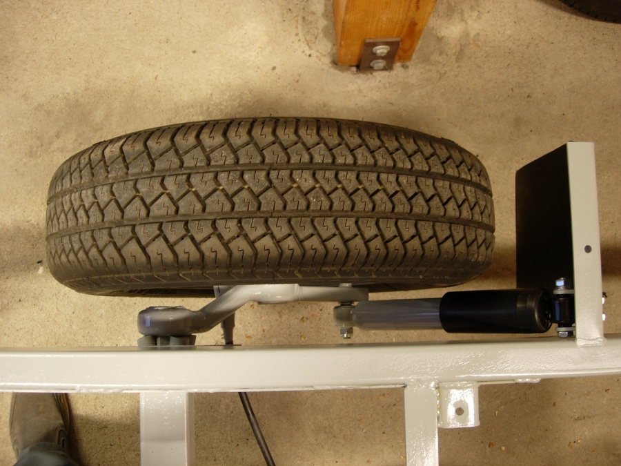

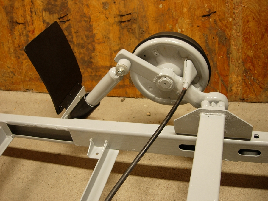

Ponieważ remontuję eNkę, poświęciłem także trochę pracy ramie i belce. Planuję dłuższe wyjazdy więc amortyzatory są wskazane.
Zastosowałem amortyzatory od Fiat Tipo/Tempra, Lancia Delta - takie używam też w lawecie od kilku lat. Łatwo dostępne i tanie.
Można je kupić już od 39zł (Cofap - na licencji MagnetiMarelli)
http://allegro.pl/amortyzator-olejowy-o ... 48999.html
Amortyzator górne ucho ma na śrubę fi 10mm, zaś dolne na fi 12mm.

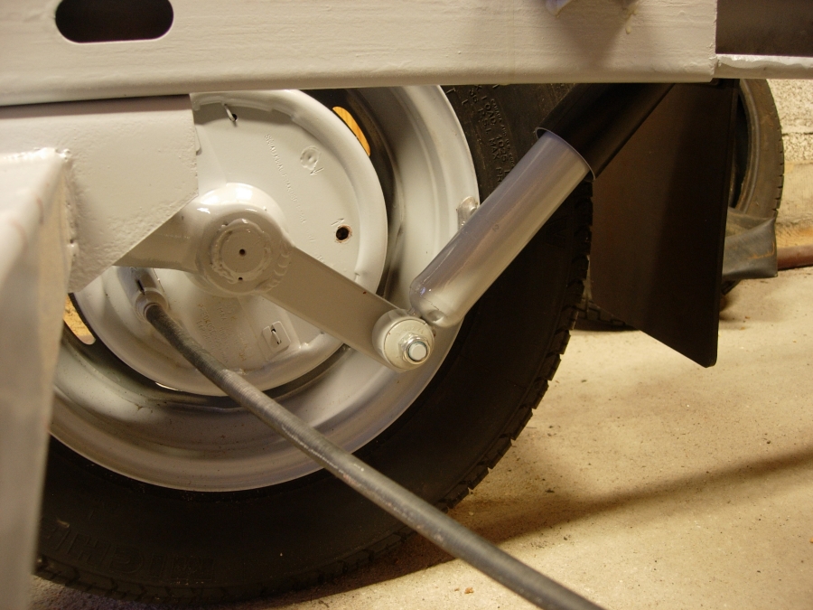

Do oryginalnych wahaczy spawamy (porządnie!) dodatkowe ramiona - przedłużenie wahaczy. Zastosowałem tutaj profil stalowy 40x20x2. W profil wspawałem śrubę klasy 8,8 fi 12mm. Profil dodatkowo zaślepiłem od dołu. Jako górne mocowanie amortyzatora zastosowałem istniejący w ramie kątownik podpierający skorupę. Trzeba tylko dorobić mocowanie amortyzatora - proponuję wykonać je jako dokręcane na 2 śruby fi 8mm klasy 8.8.

Ładnie to zrobione i pomalowane i nie chce krytykować,bo nie montowałem jeszcze amorków, więc doświadczenie słabe, ale jednak mam pytanie: czy górne mocowanie jest we właściwym miejscu? Czy nie lepiej przymocować do ceownika ramy, niż do kątownika chlapacza? Wiem, że ten kątownik też opiera się o budę i jakby stabilizuje z całą ramą, ale chyba jednak jest trochę zbyt wiotki. Nie boisz się, że się będzie odkształcał i doprowadzi do popękania laminatu? Druga rzecz: czy nie lepiej zamontować amortyzatory rozciągliwe np. AL-KO, które są równoległe do wahacza, bo tutaj podczas pracy zawieszenia zmienia się kąt położenia amortyzatora, co może powodować jego boczne naciski wewnątrz. Czy w lawecie to górne mocowanie masz podobnie zamontowane i ew. jak to się spisuje? Pytam z ciekawości.
degustibus
Posty: 262
Re: Niewiadów 126N, amortyzatory, moje rozwiązanie
Postautor: degustibus » piątek, 13 maja 2016, 11:00
Amortyzator opiera się na kątowniku ale przy samej jego nasadzie, że tak powiem, blisko spawu. Nie ma opcji na to by się odkształcił. Na początku wyspawałem uchwyty przykręcane bezpośrednio do ramy ale po obejrzeniu spawów i grubości tego kątownika - zdecydowałem, że wykorzystam istniejący element konstrukcyjny.
Tak, amortyzator przy pracy zawieszenia będzie się minimalnie wychylał w tulejach met-gum, obrotowo. Niestety innej pozycji pracy (bardziej pionowej) nie da się uzyskać. Nie zaszkodzi to jednak tulejom met-gum bo zakres pracy wahacza jest dość mały.
Podobną geometrię mam w przyczepie, w której zawieszenie na resorze pracuje góra-dół a także przód-tył (bo resor jest na wieszaku) i wszystko jest w najlepszym porządku
W lawecie mam zupełnie inne mocowanie, amortyzator jest pionowo, inne jest też zawieszenie
wybrałem to rozwiązanie gdyż:
- amortyzatory do Tipo to ułamek kwoty za Alko
- przy amortyzatorach ALKO trzeba spawać ramię do osi wahacza - ryzyko częściowego wypalenia gum w wahaczu.

degustibus pisze:- przy amortyzatorach ALKO trzeba spawać ramię do osi wahacza - ryzyko częściowego wypalenia gum w wahaczu.
Czy osoby które spawały do osi uchwyt do amorków AL-KO wypowiedzą się w temacie? Myślę o amorkach i nie wiem jak temat ugryźć.
Postautor: misha22 » poniedziałek, 23 maja 2016, 18:11
Tez pytanie do degustibus, u Ciebie od miejsca wspawania profila jest blisko do łożysk. I pytanie czy sie nie za bardzo rozgrzały?

Postautor: degustibus » poniedziałek, 23 maja 2016, 22:58
Spawane było w stanie zupełnego rozebrania bo belka była piaskowana.
