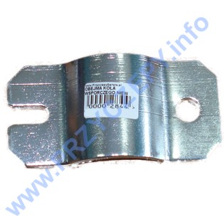

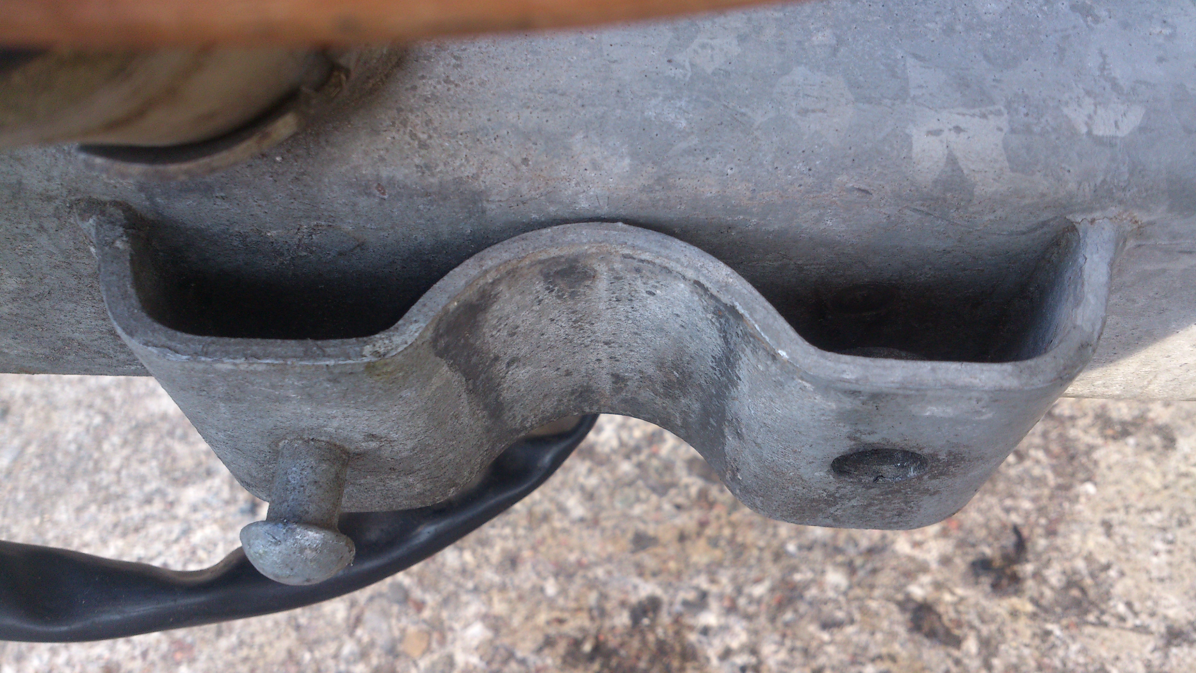

Panie i Panowie. Nie wiecie czasem, gdzie mogę dostać drugą część obejmy koła manewrowego ? O takie cuś mi chodzi - szukam, szukam i nie mogę znaleźć :(

Może tu 4 poz. za 15PLN : http://czesci.niewiadow.pl/katalog/cat/czesci_zamienne/typ/8 choć ja jak bym musiał zmieniać to chyba zastosowałbym nowy typ 2 poz z tego samego linku a za 12PLN cała obejma

http://www.allegro.pl/ShowItem2.php?item=6570959863
Tutaj gość w pakiecie sprzedaje, ale ciężko dorwać stary typ. Najlepiej zapytać tych co mają ramy w opłakanym stanie i tylko to można z nich uratować.

Gdy zakupiłem przyczepkę, okazało się, że brakuje tej obejmy- stary typ. Zamówiłem w Niewiadowie i pasuje bez problemu- fakt, że po odkręceniu koła, luźną obejmę trzeba pilnować, żeby nie zgubić.

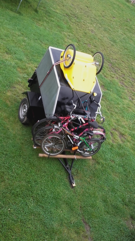

To ja się podłączę pod wątek.
Chciałbym do tej przyczepki móc montować kółko od n126. Czy ktoś ma pomysł co powinienem dokupić / jak powinienem zamontować by:
a) pasowało to do kółka niewiadówki (nie orientuję się - czy wszystkie obejmy mocujące są takie same czy też są różne średnice teleskopów kół wsporniczych?)
b) tak zamontować by nie dziurawić dyszla.

Fajna. Żeby było dozwolone takie cudo podpiąć do Niewiadówki... Skończyłyby się problemy upchnięcia maneli, bagażników rowerowych, a może nawet mobilnych prysznicy.

Jakbyś znalazł i uznał że Ci zawadza - chętnie przytulę i odwdzięczę się oczywiście :) Jeśli nie - trzeba będzie zamówić w Niewiadowie. Dla chętnych - mam obejmę nowego typu - jeśli się komuś przyda - odstąpię. Ja postanowiłem wykorzystać stare mocowanie - nie chce mi się dyszla dziurawić.

Przy "czarnych" ramach uchwyty mocowane na dwie śruby się nie nadają. Wykrzywiają dyszel i trzeba je spawać tak czy inaczej. Generalnie jeśli znajdę to uchwyt jest twój.

Dzięki!
Tak, przydałoby się powiększyć przestrzeń bagażową naszych przyczepek.
Ja ją kupiłem by powiększyć przestrzeń mojego auta. Niektórzy moi znajomi się pukają w czoło że to zbytek (jeżdżę bowiem busem).
Oczywiście że dałbym radę spakować się tylko w auto, ale to poczucie że "fru, do przyczepki i po kłopocie" - bezcenne. No i jest jak rowery i przyczepkę rowerową przewieźć. I łódkę na niej też się da przewieźć (buda jest zdejmowana). Celowałem w większą, ale ta się napatoczyła za 550 zł i niedaleko było po nią jechać. Trzeba było ją trochę odpicować i w sumie wyszła fajna kolaska.

Zgadza się, w 132 mam obejmę na dwie śruby i przetaczając przyczepę widać jak koło pracuje na boki bo wygina się ścianka dyszla. Zmieniam to na mocowanie spawane, jest dużo pewniejsze.
