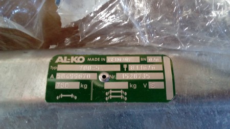

Czy na tej tabliczce na osi jest coś napisane o kg?
czy na słowo musimy wierzyć sprzedawcy iż faktycznie jest ona taka jaką sobie życzyliśmy.

Murano pisze:Ja niedawno montowałem nowe Alko do zapiekanki i jest tabliczka.
Zerknij jak możesz czy jest coś napisane o kg, masach.
Re: Która oś.
Nie mam teraz dostępu do przyczepy ale 750 (bo taką mam) jest na 100% nabite. Oprócz tego jakiś numer i chyba rok produkcji.

Ja mam Alko robioną na zamówienie.Musiałem podać rozstaw otworów montażowych i bębnów tak jak wspomniałeś no i na ile ma być kilo.Na tabliczce jest wybite 900kg i jakieś tam numery.Nie ma chyba numeru katalogowego do Enki bo osie produkował tylko Niewiadów?
