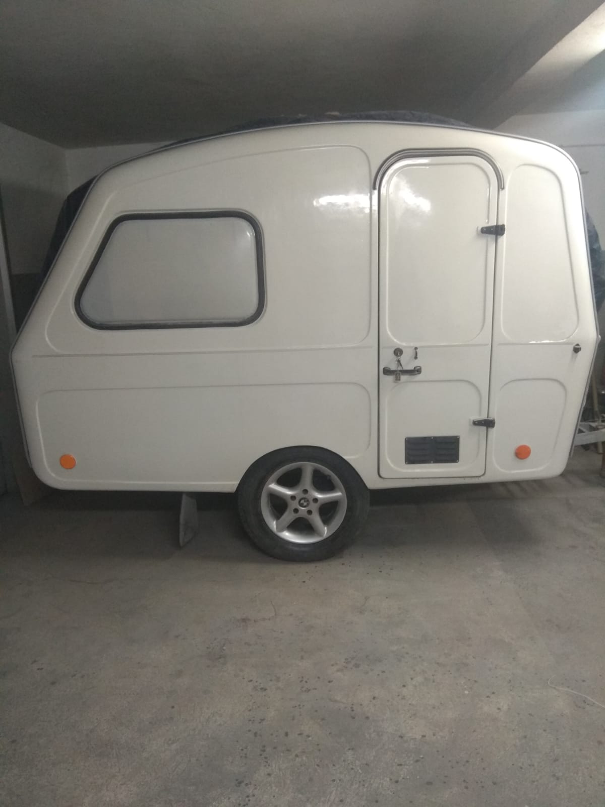

Witam wszystkich tak oto wygląda moja niewiadówka po zmianie zawieszenia na belkę skretną.I po wymianie kół na koła z bmw  e 38.
Po tym zabiegu zyskała nowe proporcje według mnie na korzyść. oczywiście nie obyło się bez ciecia laminatu ale akurat tu mam doświadczenie. nie miałem okazji jej przetestować ale niebawem to zrobię .Choć myślę ze stabilność w zakrętach się poprawi bo kontakt z podłożem poszerzył się o blisko 20 cm, te nowe koła to rozmiar 235/16 chyba 65.ale bela jest na 4 wałkach gumy i coś mi się wydaje że nadal będzie twardo. Prześwit sie powiększył ale przyczepa obniżyła o 15 mm. chętnie bym to zniwelował bo trochę do dołu jej poszła dupa .Może jakieś podkładki dystansowe są pod zaczep ?

Szczerze? Do kitu. To w ogóle nie wygląda.

Kolego Simon78, nie wiem czy taki efekt chciałeś osiągnąć ale wyszło słabo....
Po pierwsze estetycznie - ten łuk nijak nie ma się do średnicy koła poza tym jest chyba ciut krzywo....
Po drugie, nie wiem co masz na myśli pisząc o "stabilności w zakrętach". Max prędkość z przyczepą to 70km/h a w zakrętach raczej wolniej. Albo nie jeździłeś dotąd z przyczepą albo chcesz z niej zrobić "beemkę" na szerokim "laczu".
Jedyne co osiągnąłeś tym tjuningiem to zepsuta buda i spalanie holownika +20%.
Zdanie moje, możesz go nie podzielać (i pewnie tak zrobisz bo już pokazałeś swoje wyobrażenie o Niewiadówce) ale pokazujesz to na forum a tutaj się dyskutuje.
Mimo wszystko życzę sukcesów w dalszych pracach, szerokości i....chciałem napisać przyczepności ale na takich oponach to pewniak
Pozdrawiam!
