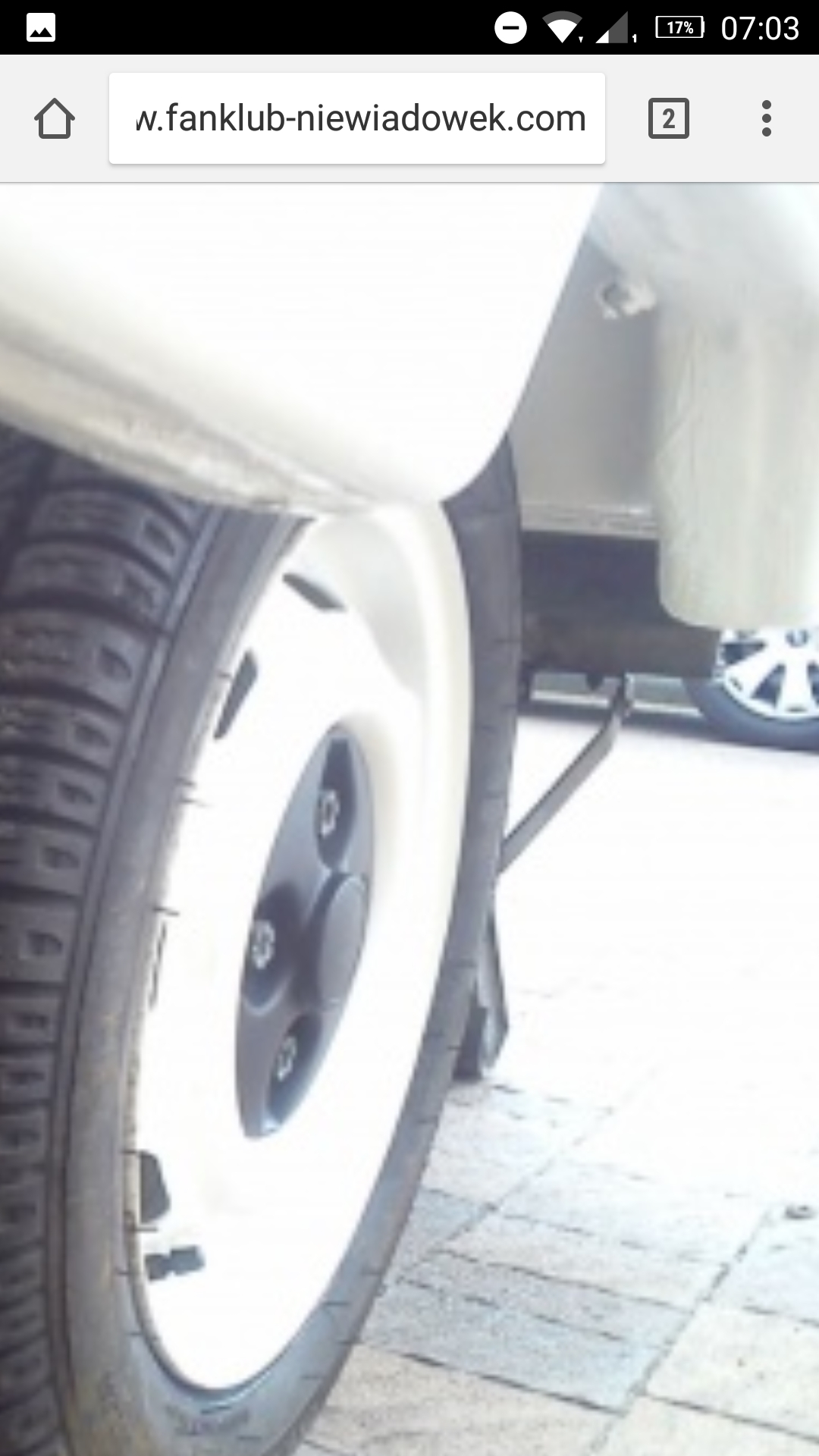

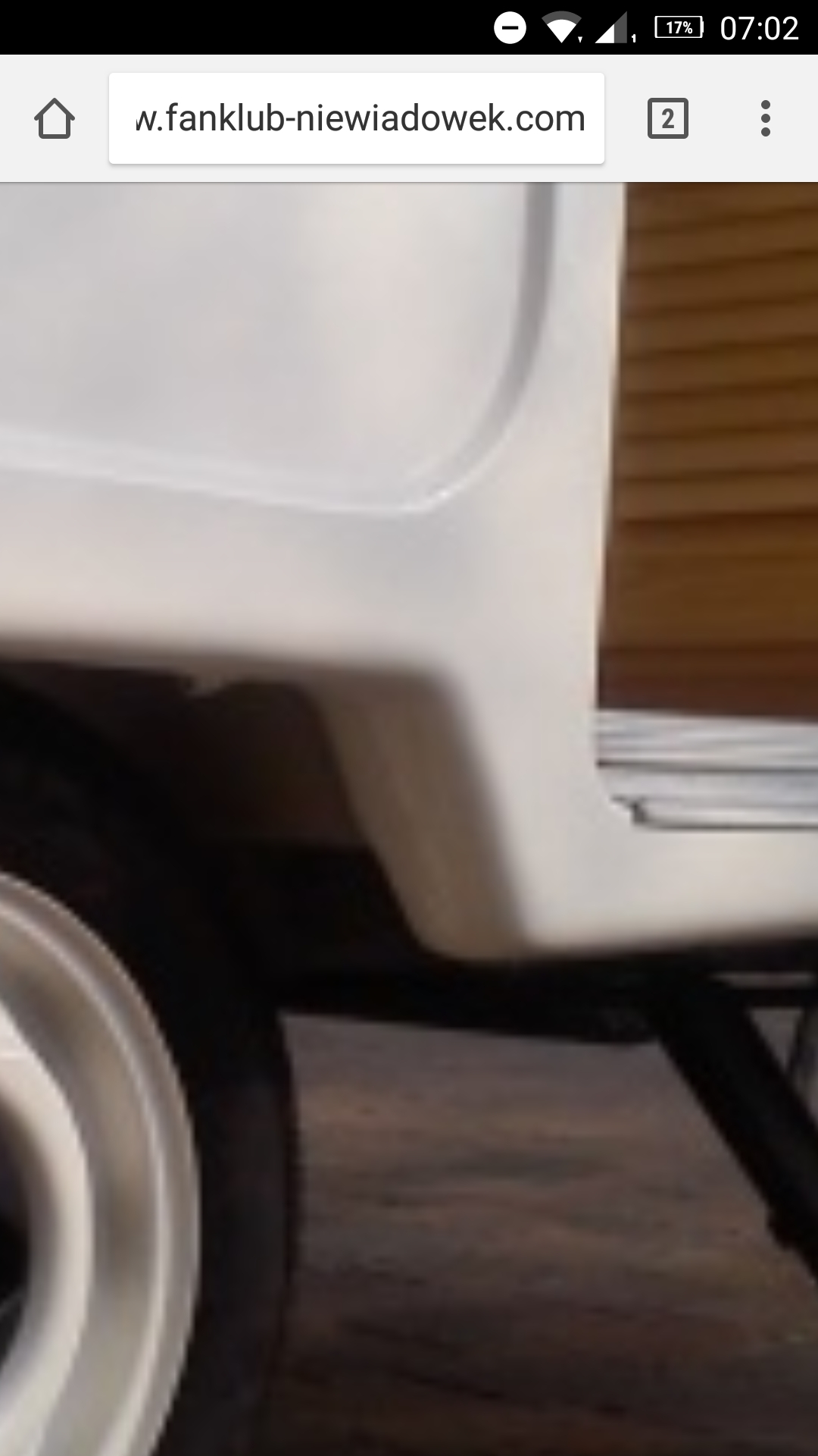

Tutaj wałek którym w miarę(bo trwa szału nie robił) udało się pomalować przyczepę. Potrafił zgubić włos, ale jak się okazało wszystko zeszło po polerce.
Jakbym malował wnętrze kufra chyba również nie zauważyłbym drobinek, którymi już po chwili sypał wałek(właśnie z końcówki). Gąbka robi się miękka, pęcznieje i zaczyna się rozsypywac.
