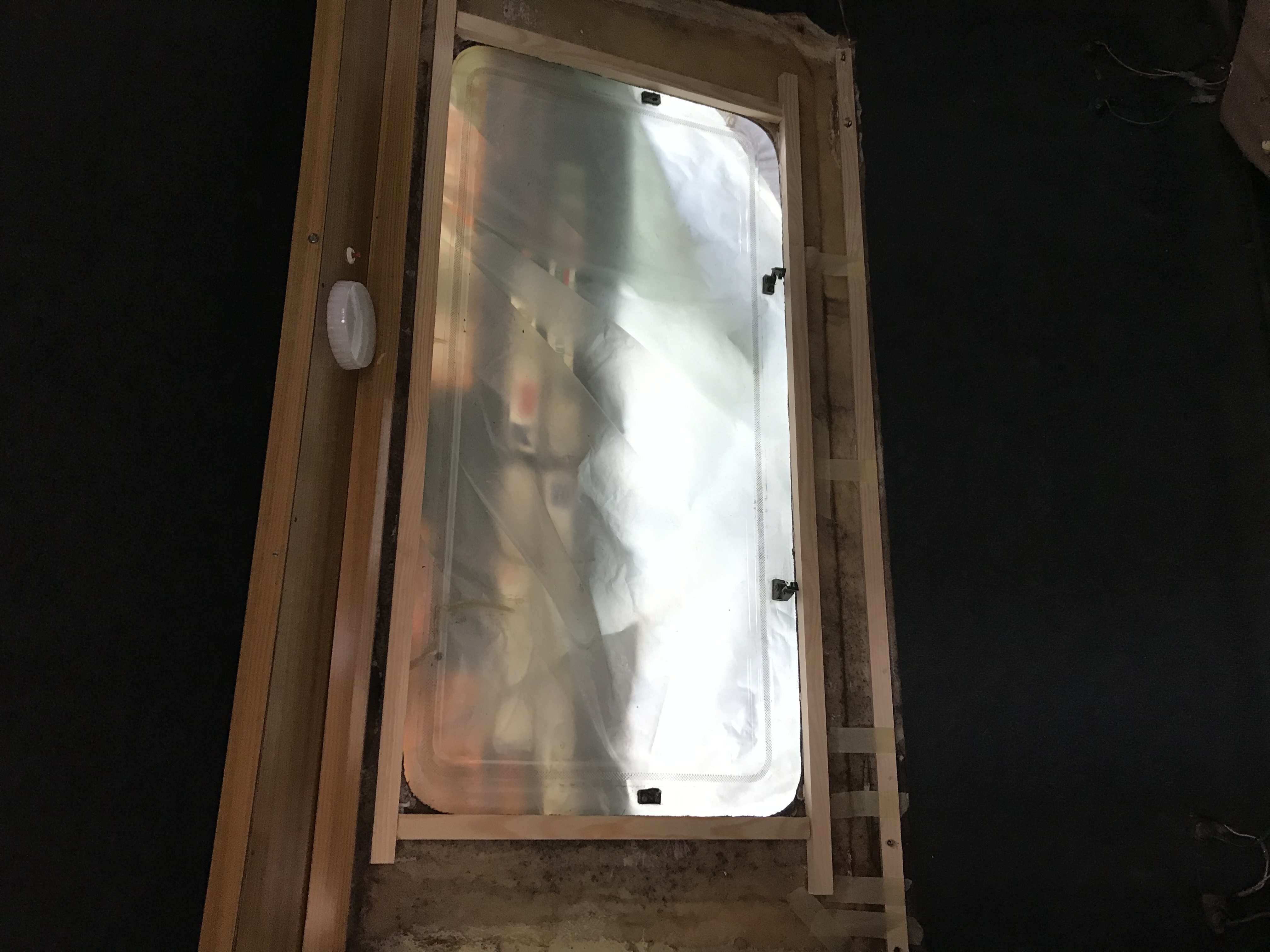

Jednak zamocowałam ekran. Jest plan aby się ekranu pozbyć, lecz czas to trochę uniemożliwił. Na pewno pomysł zostaje na kiedyś. Idąc po postach z tego tematu zastosowałam kantówki 2x3. Do klejenia użyłam kleju montażowego dyspersyjnego z firmy Technicqll (zdjęcie w załączniku). Poza niewygodną aplikacją kleju, zdecydowanie polecam. Daje mocny pierwszy chwyt, później trzyma bardzo mocno, obojętnie czy spoina ma 2 czy 6 mm. Jako dodatkowy plus - cena 13.48 w Castoramie. Pojemnościowo prawie to samo co Mamut (różnica 40ml), a kosztowo połowa tego.

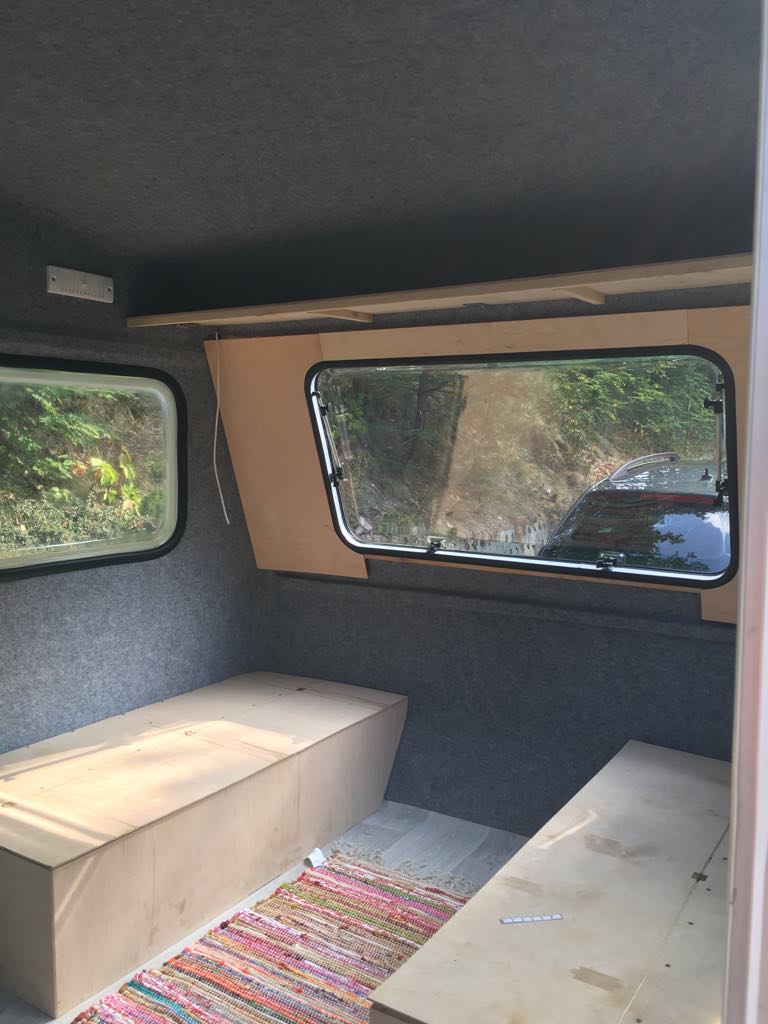

Ja ekran zastąpiłem cienką sklejką. Można zobaczyć w moim wątku remontowym.

Na tym zdjęciu brakuje jeszcze paska u spodu.
Ja miałem sklejkę z odzysku po opakowaniu palety. Szacunkowo na jedno okno potrzeba ok 1m2 (casto - 1 m2 - 76,50 zł).
