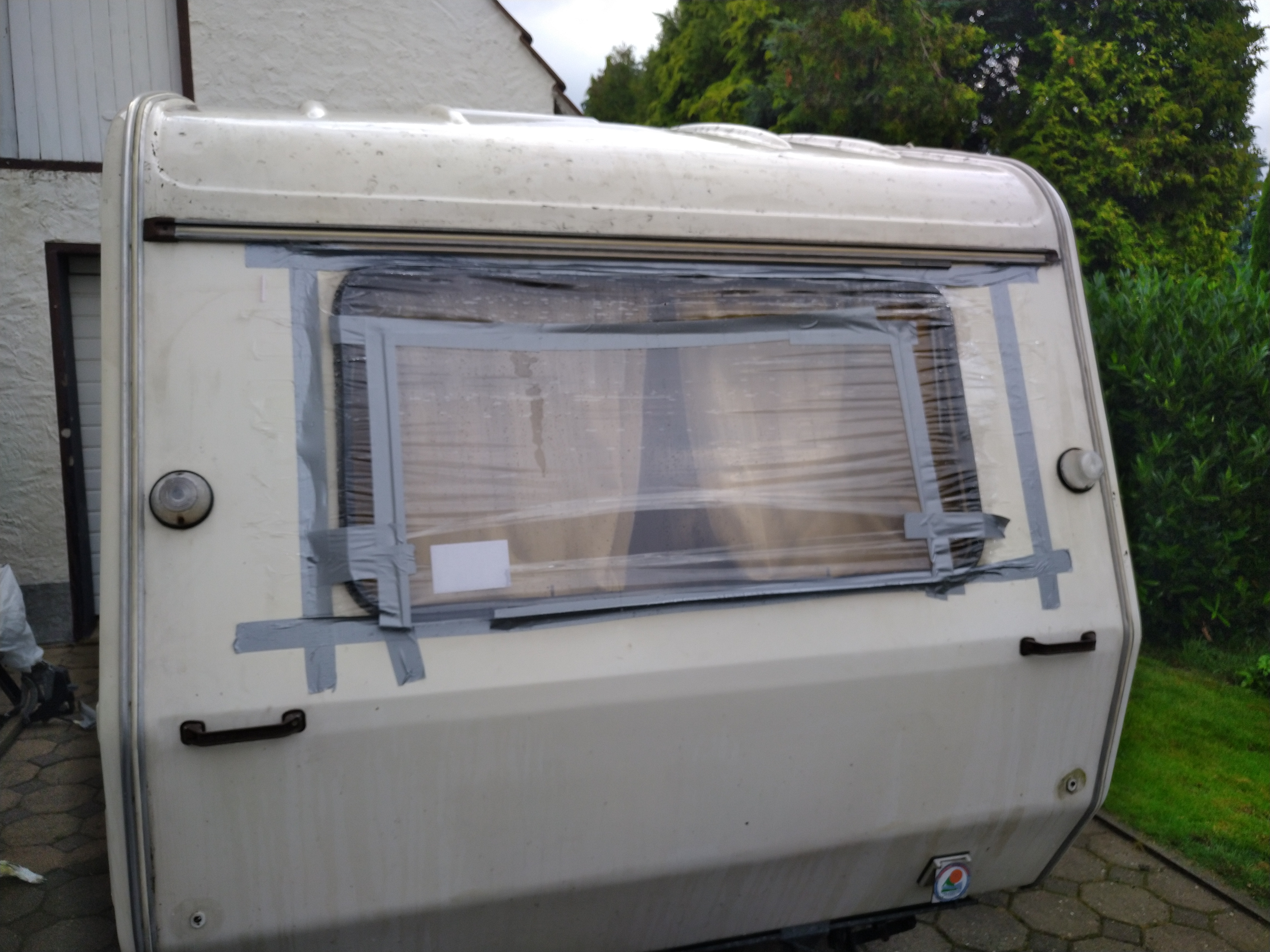

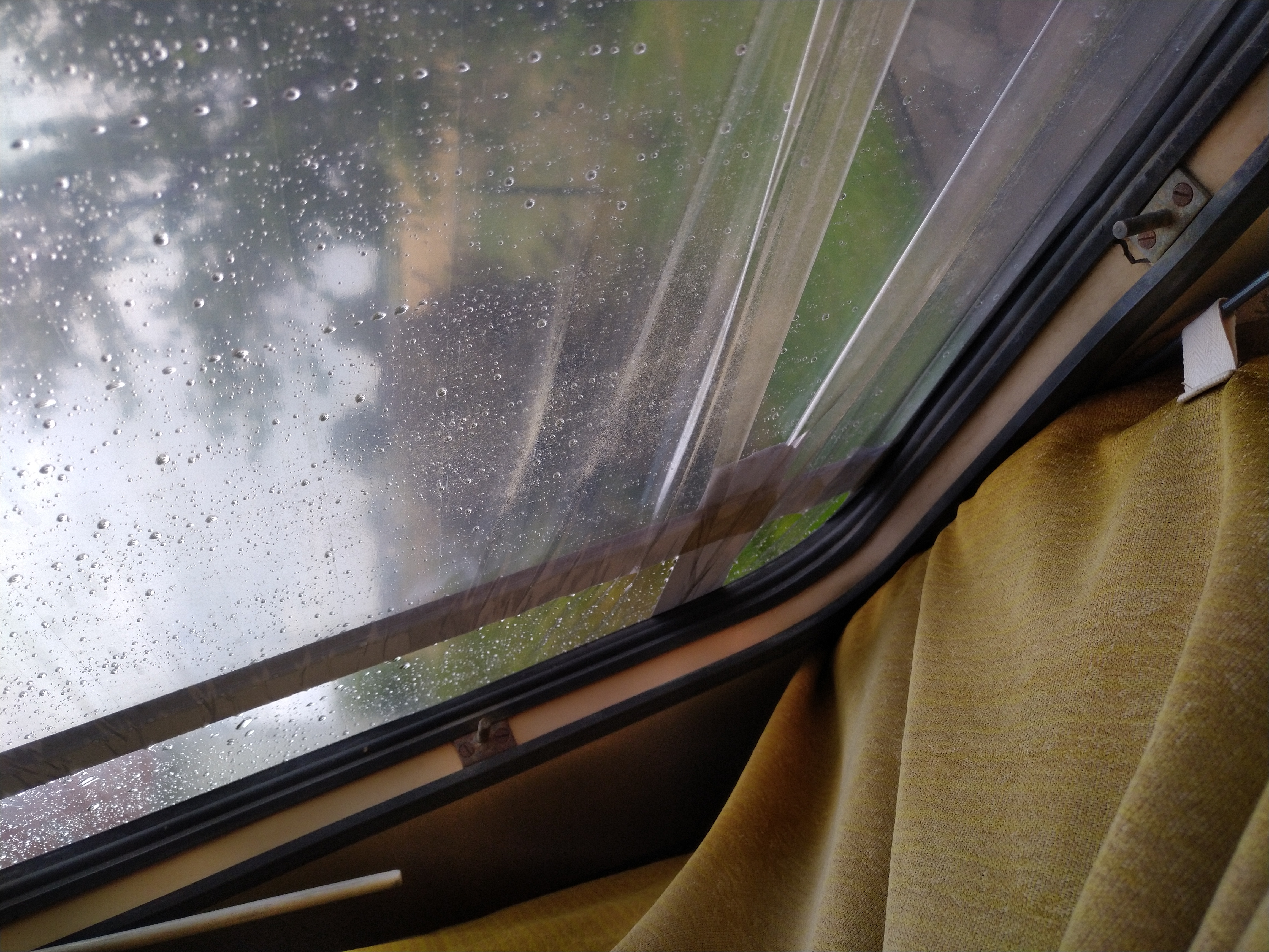

Witam właśnie dotarła moja enka ale niestety na lawecie niby od podmuchu wyrwało jej przednią szybę. Teraz mam pytanie bo tam są dziwne "pieńki" do zamykania a wszystkie szyby co znajduje są na przekręcane zamki czy to jakiś stary model? Da się to normalnie przerobić? I czy ktoś może polecić jakieś szyby?
						Szyba 126N
Re: Szyba 126N
Stary typ mocowania. Jeśli kupisz szybę z nowym systemem to odkręcasz te stare i montujesz nowe.
