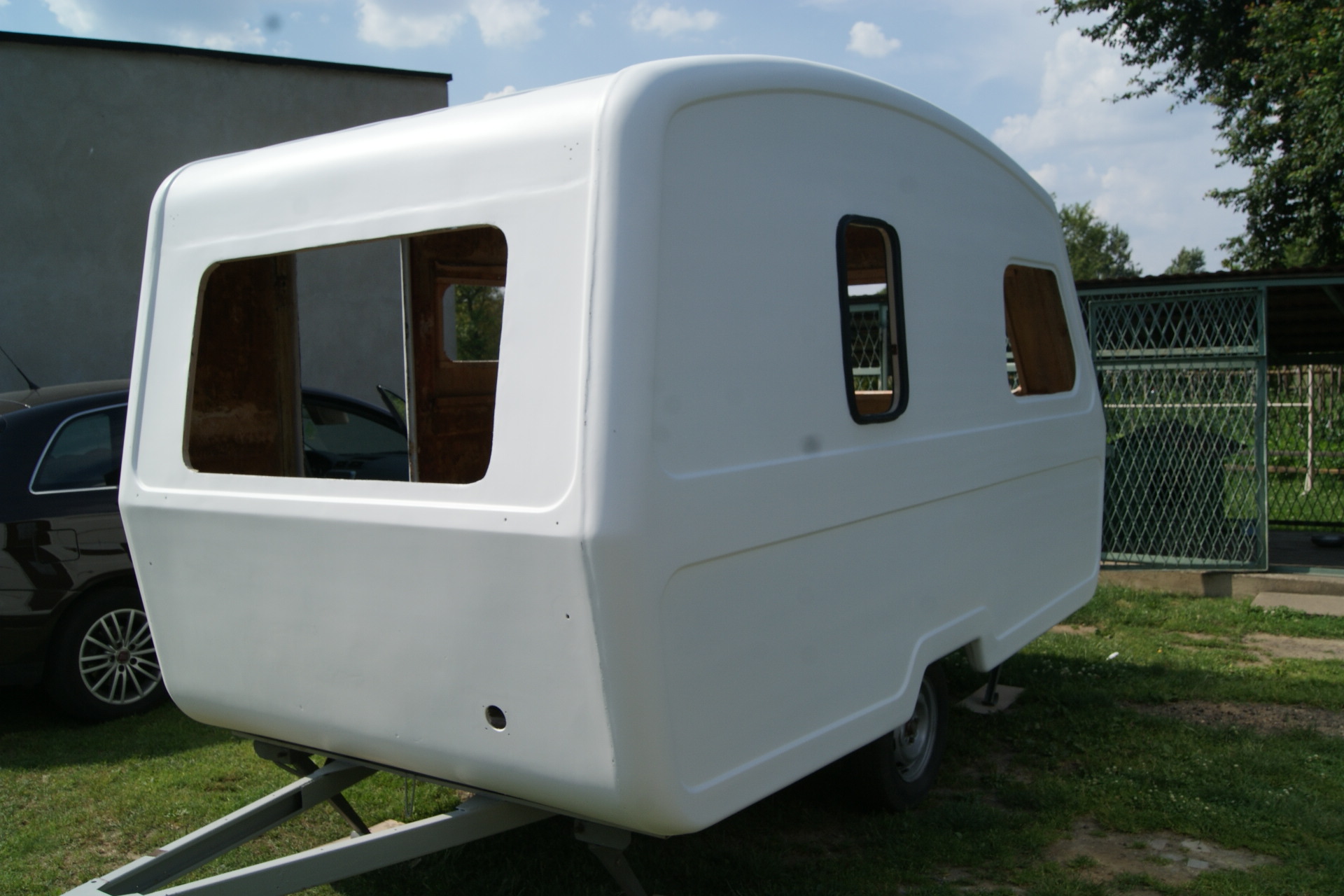

butelsonic pisze:...i jak tam Polyfinish, pomalowałeś ?
Zaczynam pracę nad przyczepą w poniedziałek.
Kupiłem dziś farbę trochę pogadałem ze sprzedawcą. Malował tą farbą łódkę i jest zadowolony.
H-D-B pisze:butelsonic pisze: Przygotowanie to szlif papierem 80 a później 120.
Jak dla mnie to zdecydowanie za gruby papier !

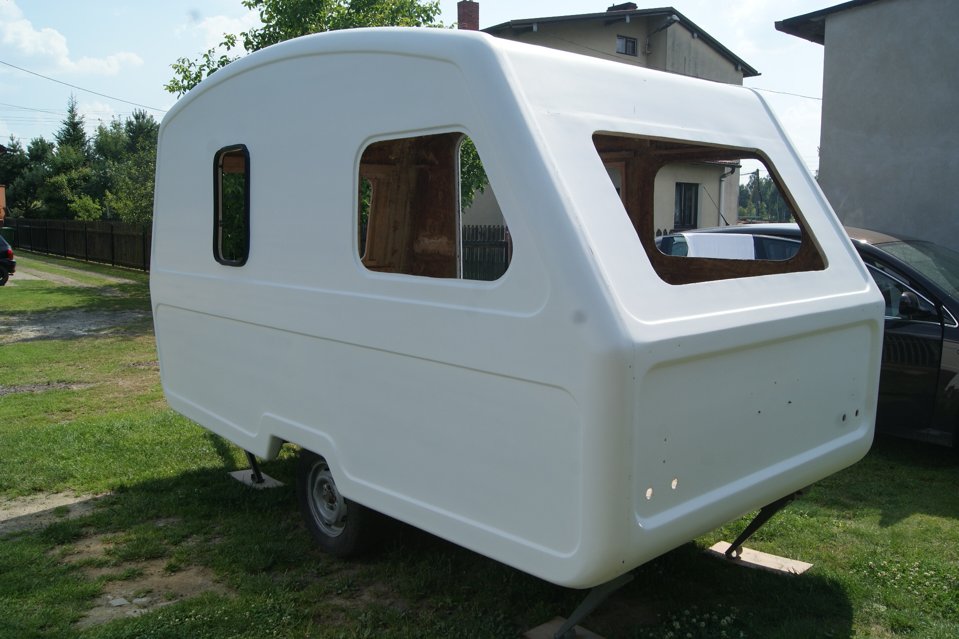

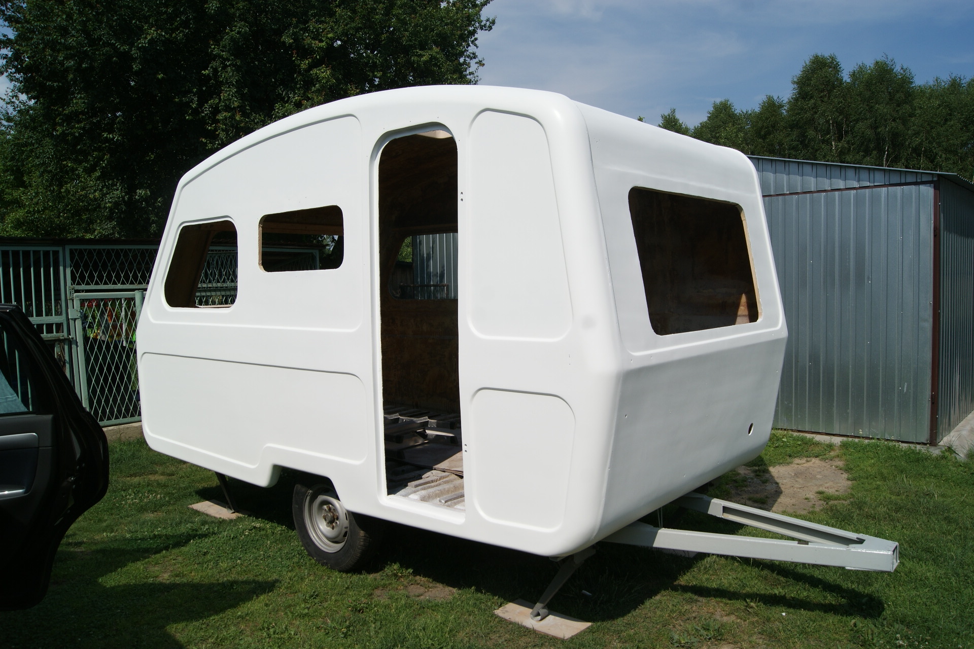

Ja też zaryzykowałem i kupiłem Polyfinisch - jutro malowanie
butelsonic pisze:Hehe Czyli to Ty byłeś osobą która też kupiła do malowania przyczepy

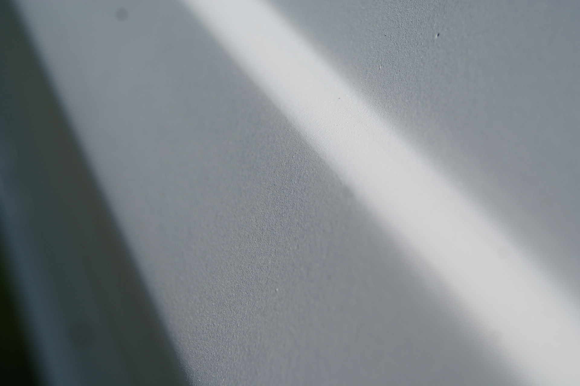

  Co prawda nie zrobiłem ani jednego zacieku, za to w dwóch miejscach zbytnio zbliżyłem pistolet i wyszła mi tzw. morka, taka jak gdyby "skórka pomarańczy".
