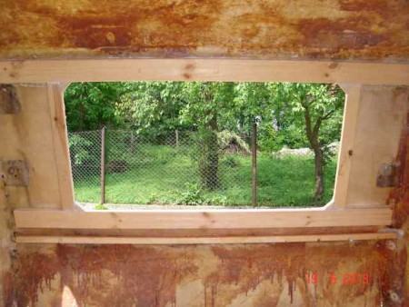

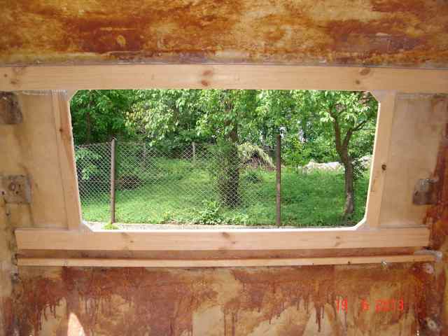

Na fotce poniżej masz montaż ramy okiennej (okienka kuchennego) w mojej N132.
Jak widzisz grubość elementów ze sklejki jest dobrana do uszczelki okna.
Na fotce widać też profil alu o którym powyżej pisze zoja.
Na szczęście otwór okienny nie musi być wycięty co do mm.
Dzięki zastosowanemu przez Niewiadów rozwiązaniu masz pewną tolerancję.
Okno od zewnątrz opiera się na uszczelce.

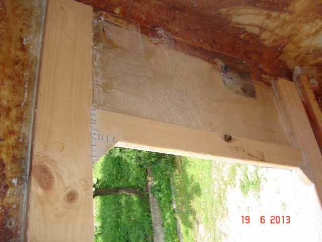

U mnie listwy okienne zrobione są tak... i na takim kleju....

Ja mam stary typ okna ale na fotce poniżej widać co i jak jest zamontowane
