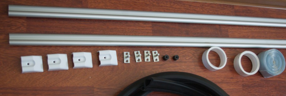

Dotarła paczka z akcesoriami do okien kuchennych.
Proszę o pomoc w identyfikacji przedmiotów, które dostałem.
Oto lista rzeczy ze zdjęcia, patrząc od góry i od lewej:
- dwie aluminiowe listwy- pewnie stała część zawiasu, najpewniej trzeba nawiercić w nich otwory pod śruby, a potem założyć klin ozdobny, którego fabryka nie przysłała;
- plastikowe elementy, wyglądające na zakończenia tych aluminiowych listew, chociaż jakoś nieszczególnie pasują do profilu listwy i nie wiem, jak mają być zamocowane;
- 4 blaszki z wystającymi trzpieniami- nie mam pojęcia, co to może być;
- 2 czarne plastikowe tulejki- nie wiem, co to jest;
- 2 rolki z plastikową taśmą, nie wydaje się być samoprzylepna, szerokość 25mm;
- 1 rolka z ciężką, obustronnie klejącą substancją, jakby gumą;
- zwój uszczelki, wyprofilowanej pod grubość ściany i mającej wargę po jednej stronie- przypuszczam, że ma ona być na zewnątrz, aby uszczelnić styk z szybą.
Proszę o skorygowanie, jeśli źle rozpoznałem przeznaczenie tych przedmiotów i opisanie tego, czego nie potrafiłem rozpoznać. Pozdrawiam.
Re: Okno kuchenne w N126N- montaż
Tak wygląda
Tak to są zakończenia do listew, pasują jak pasują a montujesz je na wkręta
To są elementy zamknięcia okna. Na szybie są zatrzaski, które właśnie na to się zamyka
To są (chociaż słabo widać na fotce) prawdopodobnie elementy, które przykręca się do ramy a później w to wciska wsporniki okna. Fotka powyżej.
Klin do uszczelki
Taśma butylowa pod zawiasy.
Tak jest.
To tak na szybko!
niebieski-n2
- Posty: 304
A gdzie robiłeś zakupy???? U Dariusa???
Pytam, bo też potrzebuję uszczelkę, klin do niej, a przede wszystkim taśmę butylową.
