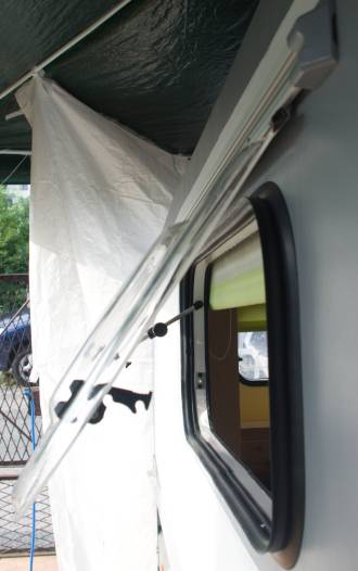

Utknąłem przy montażu okien. Wykonałem otwory w skorupie, zastosowałem właściwą grubość ścianek, założyłem gumową uszczelkę w otworze okiennym i wstępnie przymocowałem listwę aluminiową do skorupy.
Teraz nie wiem, w jaki sposób zamontować taśmę butylową- wydaje się być szersza niż listwa aluminiowa. A więc kilka pytań:
- czy ta taśma ma wystawać pod czy nad listwą aluminiową;
- czy może raczej dociąć jej szerokość na szerokość listwy aluminiowej;
- czy taśma butylowa ma się kończyć równo z listwą aluminiową na jej końcach, czy też ma być pod tymi białymi plastikowymi końcówkami;
- w jaki sposób zamontować te białe końcówki- wydają się nie pasować profilem do listwy;
Poza tym, mam pytanie o klin w uszczelkę okna- wydaje się być za szeroki- czy jest jakieś narzędzie do jego wciśnięcia na miejsce?
Czy jeśli pierwotnie uciąłem za krótką uszczelkę otworu okiennego, a następnie dosztukowałem około 2cm, na równo z resztą uszczelki, to będzie dobrze?
Czy wsunąć jakąś rurkę lub wężyk w okrągły profil wargi wystającej na zewnątrz z uszczelki, żeby połączyć oba jej końce?
Przepraszam za tyle pytań, ale wolę się upewnić, niż zrobić jakieś głupstwo. Pozdrawiam.

Jeżeli już zbyt pochopnie uciąłeś uszczelkę, to zrób to "sztukowanie" na dole. Nie będzie to żadnym problemem. Wężyk czy rurka nie są niezbędne, ale faktycznie lepiej by się wszystko trzymało z takim usztywnieniem, poza tym dojdzie jeszcze ten biały płaski klin, więc powinno być ok. Gumowa uszczelka okna bardziej odpowiada za to żeby nie wiało, niż zaciekało. Przed wodą bardziej ma chronić prawidłowe uszczenienie tej listwy nad oknem. Taśma butylowa wystarczy jak będzie docięta równo z listwą. Jak to połączenie będzie szczelne, to i okno nie będzie przeciekać, jeśli natomiast woda będzie w stanie przedostać się pod listwą nadokienną, żadna inna uszczelka nie pomoże, wiec zrób to dokładnie.
Z klinem trochę zabawy jest, warto go podgrzać w ciepłej wodzie z płynem do mycia dla lepszego poślizgu, ale też go pochopnie nie skracaj, a nawet zostaw by zwisał, bo z czasem ma tendencję do kurczenia się.

Biały klin uszczelki okna otwieranego wkładasz specjalnym przyrządem wykonanym z drutu (wieszak do ubrań lub szprycha), jest na forum zdjęcie na papierze milimetrowym to sobie zrób, czas 15 minut, a bez tego, to montaż klina jest porażką.
Smarujesz uszczelkę ludwikiem i mając przyrząd sam dasz radę, sprawdzałem osobiście z tydzień temu, jak jesteś z okolic Warszawy to mogę Ci pożyczyć urządzenie.
Taśma butylowa ma wystawać nad listwę i dociśnięta jest wtedy górnym rantem tej listwy. Niby nie powinno to mieć znaczenia, bo jest tak elastyczna i lepka, że wydaje się, iż uszczelni i tak, a u mnie przykleiła się lekko faliście po długości i kawałkiem nie wystawała ponad listwę (nie było jej widać od góry) - i jednak pod wężem ogrodowym sączyły się krople pod listwę, co mnie doprowadziło do białej gorączki (odkleić raz dociśniętej listwy wkrętami nie sposób z ciężką przednią szybą i samemu).
Ostatecznie sobie poradziłem, ale do tego przyłóż się szczególnie.

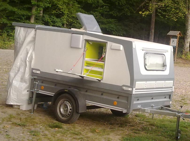

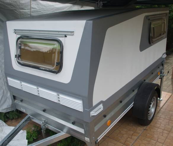

Dziękuję za odpowiedzi. Zbudowałem własną przyczepkę, wykorzystując sporo podzespołów z Niewiadowa:
- dwa okna kuchenne (razem ze wszystkimi akcesoriami)- jedno z przodu, drugie z boku;

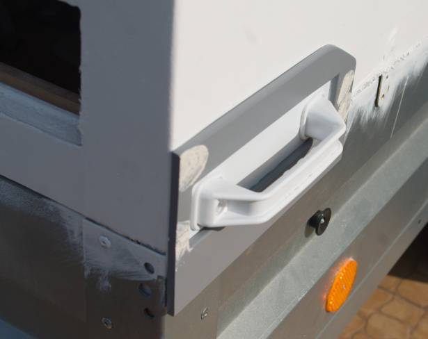

- rączki manewrowe- 4szt;
- zawiasy drzwi- 4szt;
- wywietrzniki- 4szt z przodu i 1 z boku;
- lampki wewnętrzne- 2szt;
- pompa wody;
- zestaw klina i blokady zaczepu haka.
Tak więc, mam "trochę" Niewiadówkę. Pozdrawiam wszystkich użytkowników Niewiadówek!

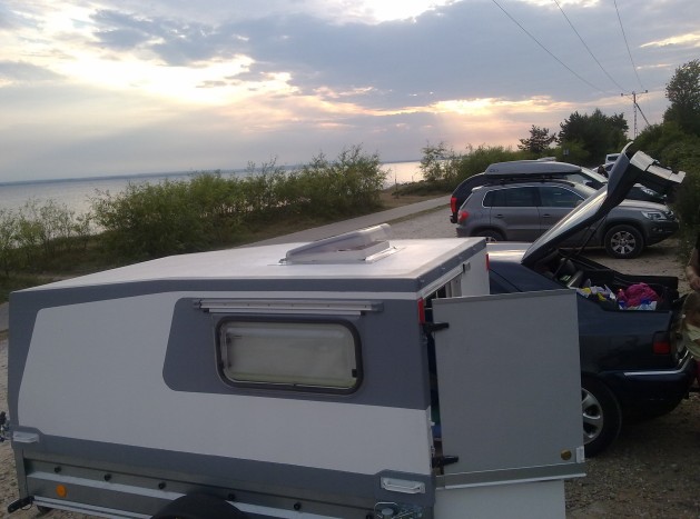

Re: Okno kuchenne w N126N- montaż
Wow! Gratuluję pomysłu, nie spodziewałem się, że ktoś coś takiego wymyśli. Daj zobaczyć jak wygląda w środku
- CornBlumenBlau
- Posty: 4431
- Lokalizacja: Siradiensis
Kolego, wiedz że bedziesz bardzo mile widziany wraz ze swoim kempingowym wehikułem na jakimś zlocie naszego Fanklubu. Sam chetnie obejrzę to cudeńko.
Gratuluję pomysłu i samozaparcia w dążeniu do celu, bo jak podejrzewam łatwo pewnie nie było. A my tu prawie wszyscy rzeźbimy, każdy na własną rękę, tylko jako bazę wybieramy gotowca
wiec zainteresowanych chętnych do oględzin brakować nie powinno.
2025: 65 / 5474 km
2025: 65 / 5474 km
- robert
- Posty: 2987
- Lokalizacja: Warszawa
Gratuluje efektu.
Bardzo ciekawa przyczepa.
ipy pisze: Zbudowałem własną przyczepkę
Robi olbrzymie wrażenie

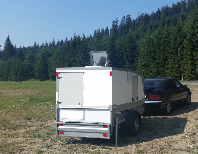

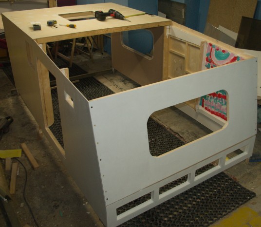

Słowo "olbrzymie" i moja przyczepka nie powinny znajdować się w jednym zdaniu
Określam ją jako przyczepę biwakową, a nie kempingową. Co można z nią zrobić:

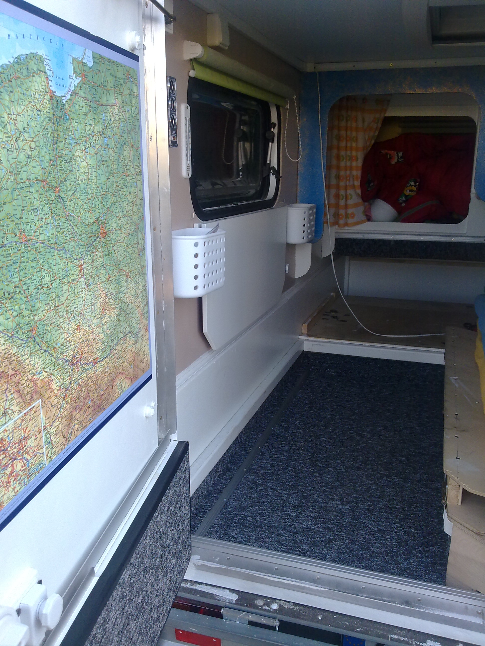

- da się w niej siedzieć, jeśli łóżko jest złożone- wnętrze na wysokość jak w standardowym samochodzie, plus mnóstwo miejsca na nogi, jest też rozkładany stolik;
- w wersji na noc łóżko ma 1,25 x 2m, więc wystarczy całkowicie żeby wygodnie się przespać;
- nasze dziecko ma swój pokoik o wymiarach przewyższających obecne łóżeczko w domu;

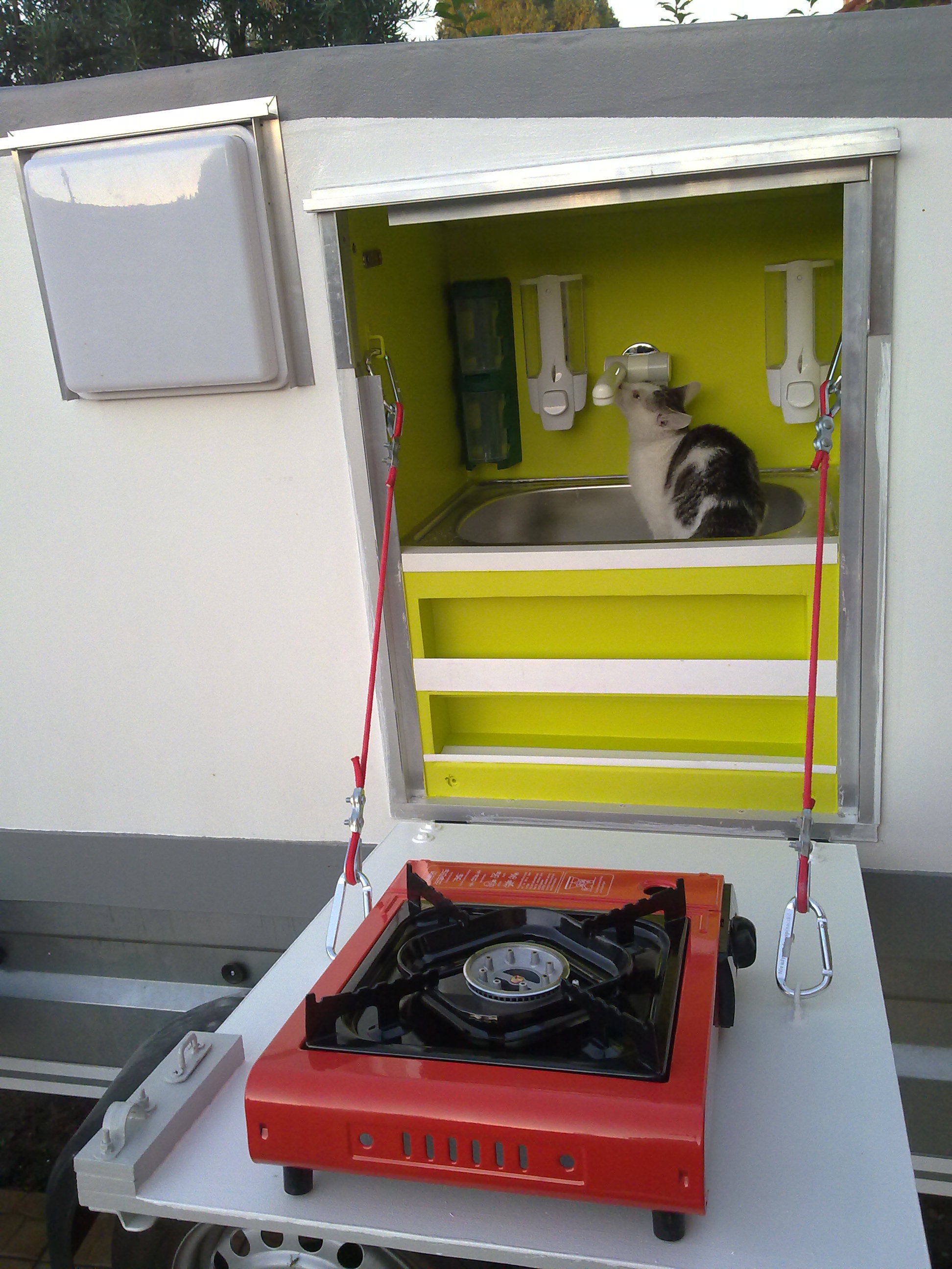

- z boku jest otwierany moduł kuchenny- zlew, kuchenka turystyczna- kuchnia na świeżym powietrzu;
- z tyłu jest zakładany twardy dach i namiotowe ścianki, tworzące małą łazieneczkę;
- pod kanapą we wnętrzu jest miejsce na najbardziej potrzebne ciuchy;
- jest też mała szafeczka, półeczki, haczyki, itp;
- jest oświetlenie ogólne w pokoiku dziecięcym i głównym, są punktowe lampki do czytania;
- jest elektryczny nadmuch powietrza z zewnątrz;
- jest mapa na drzwiach
Póki co, byliśmy na dwóch wyjazdach- wrażenia mega.
Przyczepka nie jest jeszcze całkiem gotowa- pracuję ciągle nad tapicerką, elektryką i instalacją wodną.
Myślałem oczywiście o zakupie Niewiadówki, ale one są takie ogromne
