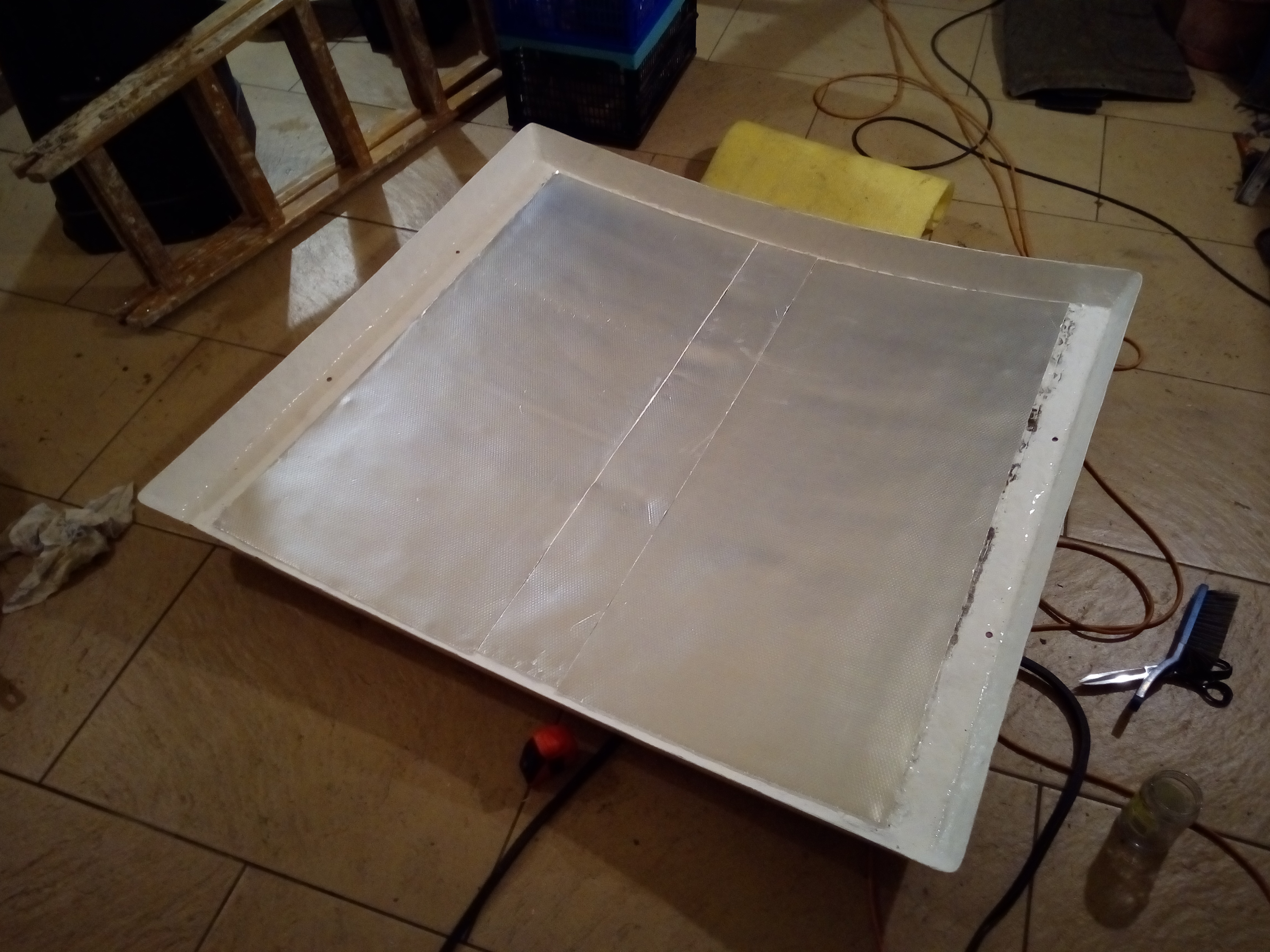

Mam wątpliwości co do sposobu wyklejania pokrywy zamknięcia dachu w 126e... Wg Was lepiej wykleić od końca do końca czyli całą przestrzeń wewnętrzną zamknięcia tak izolacją jak i wykładziną finalnie, czy też tylko część wewnętrzną a te krótkie powierzchnie pionowe pozostawić nie wyklejane i np. podmalować ? Mam wrażenie, że jak pociągnę wykładzinę do końca ( do rantów przylegających do dachu) - to może ona nasiąkać w czasie deszczu wodą niezależnie od tego jakiej wysokości założę uszczelką krawędziową. A może się mylę? Planuję zastosować taką uszczelkę na krawędz zamknięcia dachu http://sklep-guma.pl/uszczelka-t-41-p-456.html Chyba, że macie jakieś sprawdzone inne to proszę o sugestie.

Oryginalna tapicerka też nie sięga do końca.
Ja kleję u siebie na wymiar pozostałości kleju na daszku, a resztę powierzchni najpierw pomalowałem taką samą farbą, jak powierzchnię zewnętrzną przyczepy. U mnie to będzie wyglądało tak:
