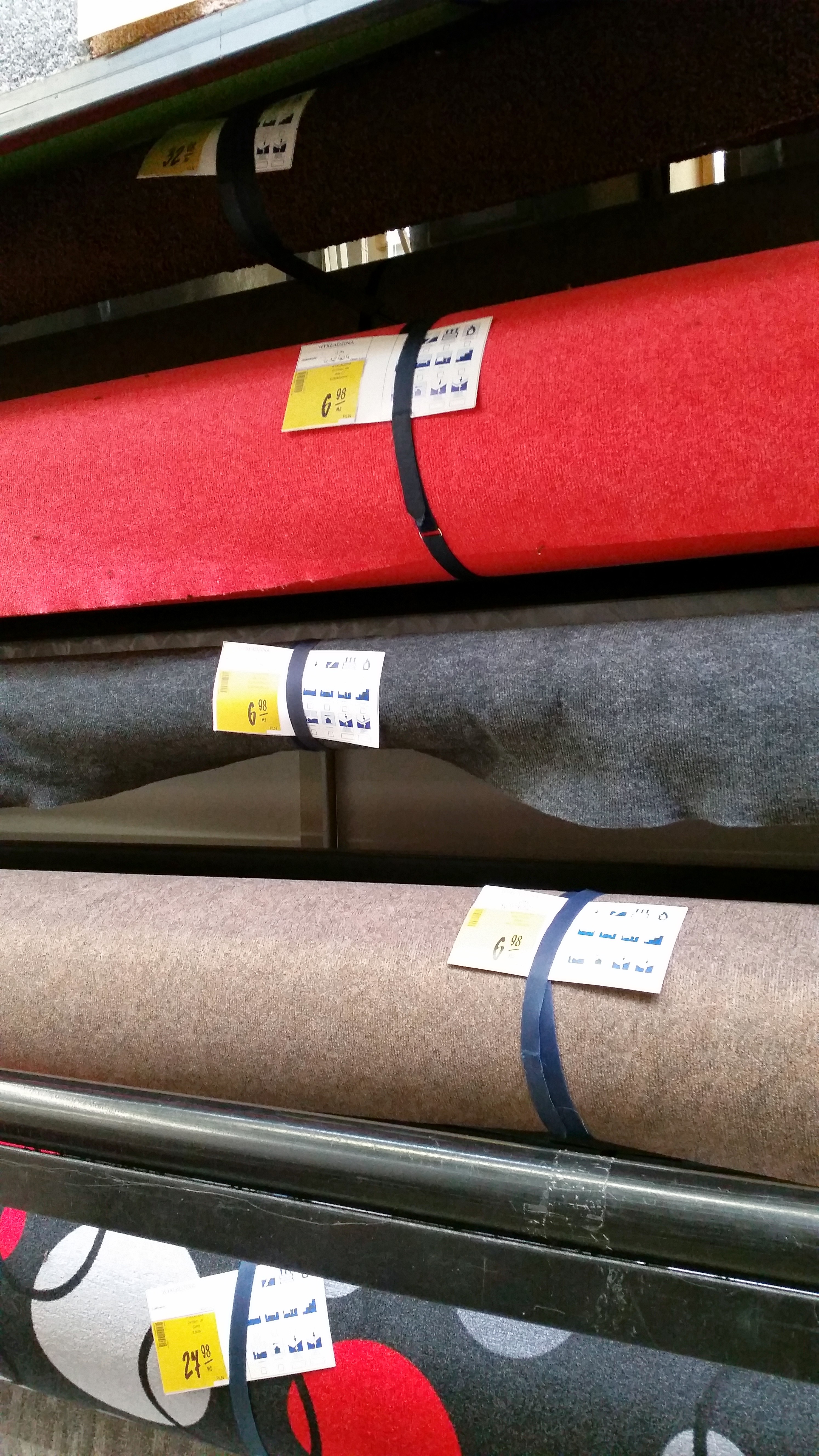

Taką wykładzinę montażową czym klej ?? żeby klej nie wychodził na wykładzinę ??

Butapren, klej polimerowy, kleje tapicerskie. Takich tu większość używa, a wątków o tym masz pełno. Ja kleiłem na ten uniwersalny polimerowy Dragona, robota szła super i nic nie wychodziło przez wykładzinę.

Nawet na tej cieniutkie wykładzine?

Dopowiem tylko,że jeśli przesadzisz z ilością,np jakaś "paćka" kleju nierozmazana,to może się zdarzyć,że przy wygładzaniu może wyleźć na wierzchnią stronę-zdarzyło mi się właśnie tak.

Mi przez remontówkę nic nie wyszło ale ja klejem smarowałem ściany. Kleiłem polimerem, a nakładałem i rozciągałem go szpachelką. Warstwa była równomierna na całej powierzchni.

Ja akurat stosowałem tapicerski Bonatap M38,który generalnie przeznaczony jest do nakładania pistoletem-rzadsza konsystencja i pewnie dlatego.
