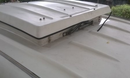

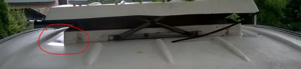

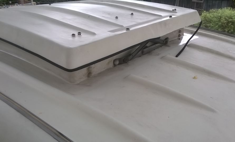

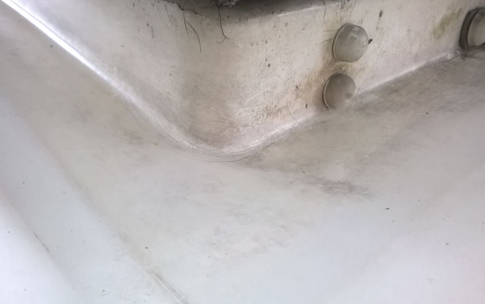

Odświeżam temat. Od niedawna stałem się posiadaczem n126e. Szybkie oględziny, zakup, a teraz przyszedł czas na remont i doprowadzenie do świetności. Trafił mi się egzemplarz z lekko opadniętym dachem w tylnej lewej części. Dach jest zapadnięty w miejscu kołnierza otworu dachowego. Teoretycznie nie rzuca się to w oczy, natomiast mam do uzupełnienia kilka pęknięć na skorupie i wymianę tapicerki. Być może jest jakiś sposób na wyprostowanie dachu. Pęknięć na wylot nie ma. Załączam zdjęcia.
Myślałem, żeby lekko wypchnąć (wyprostować) dach od wewnątrz, zapadnięte miejsca od środka wykleić matą + żywicą, tak jakbym chciał naprawiać pęknięcia. Natomiast nie wiem, czy po zwolnieniu podpór dach nie wróci do swojej poprzedniej pozycji. Przyczepa jest z 1990r. Prośba o podpowiedź jak rozwiązać taki problem.

Kombinujesz dobrze tylko pamiętaj że musisz wzmocnić dach po całej długości nie tylko w tym punkcie. Robiłem to samo, efekt jakiś był, ale nie udało mi się całkowicie tego naprawić. Zamiast maty użyj tkaniny rovingowej, kilka warstw powinno załatwić sprawę. Laminowanie dachu to parszywa robota, powodzenia.
						Re: UBYTKI I MALOWANIE!
Ja w swojej miałem pęknięty kołnierz, przez co dach był załamany. Po podparciu do właściwej pozycji, dałem dwie warstwy tkaniny na żywicy i udało się to wyprostować. Z tym, że tkaninę zawinąłem też na sufit, więc wzmocniłem całość a nie tylko miejsce pęknięcia.
