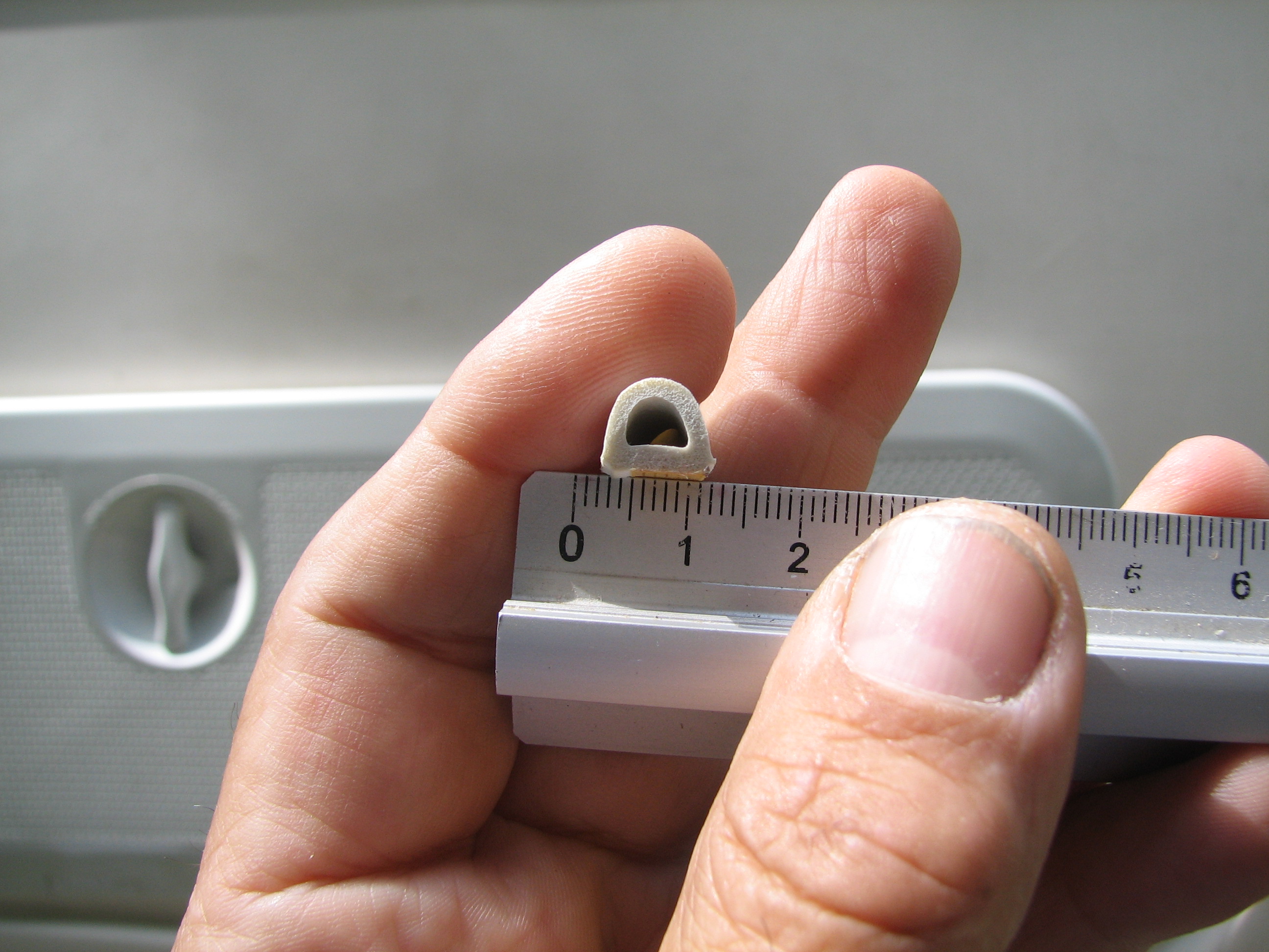

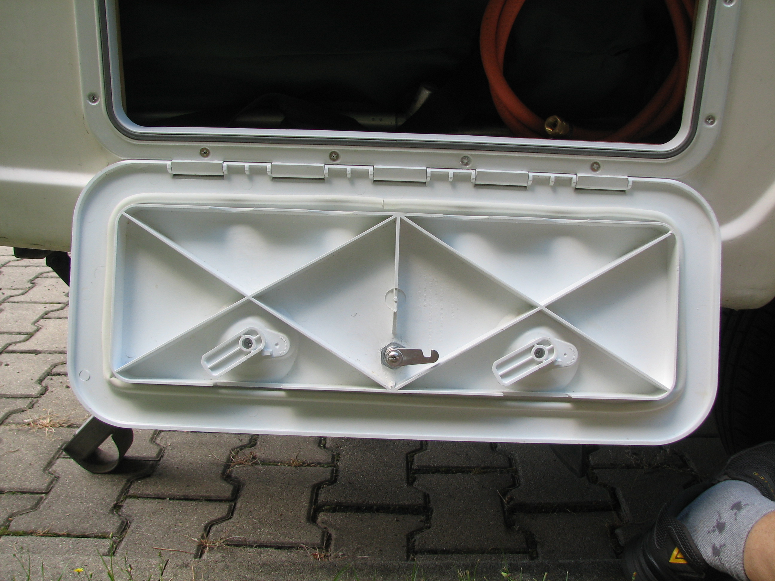

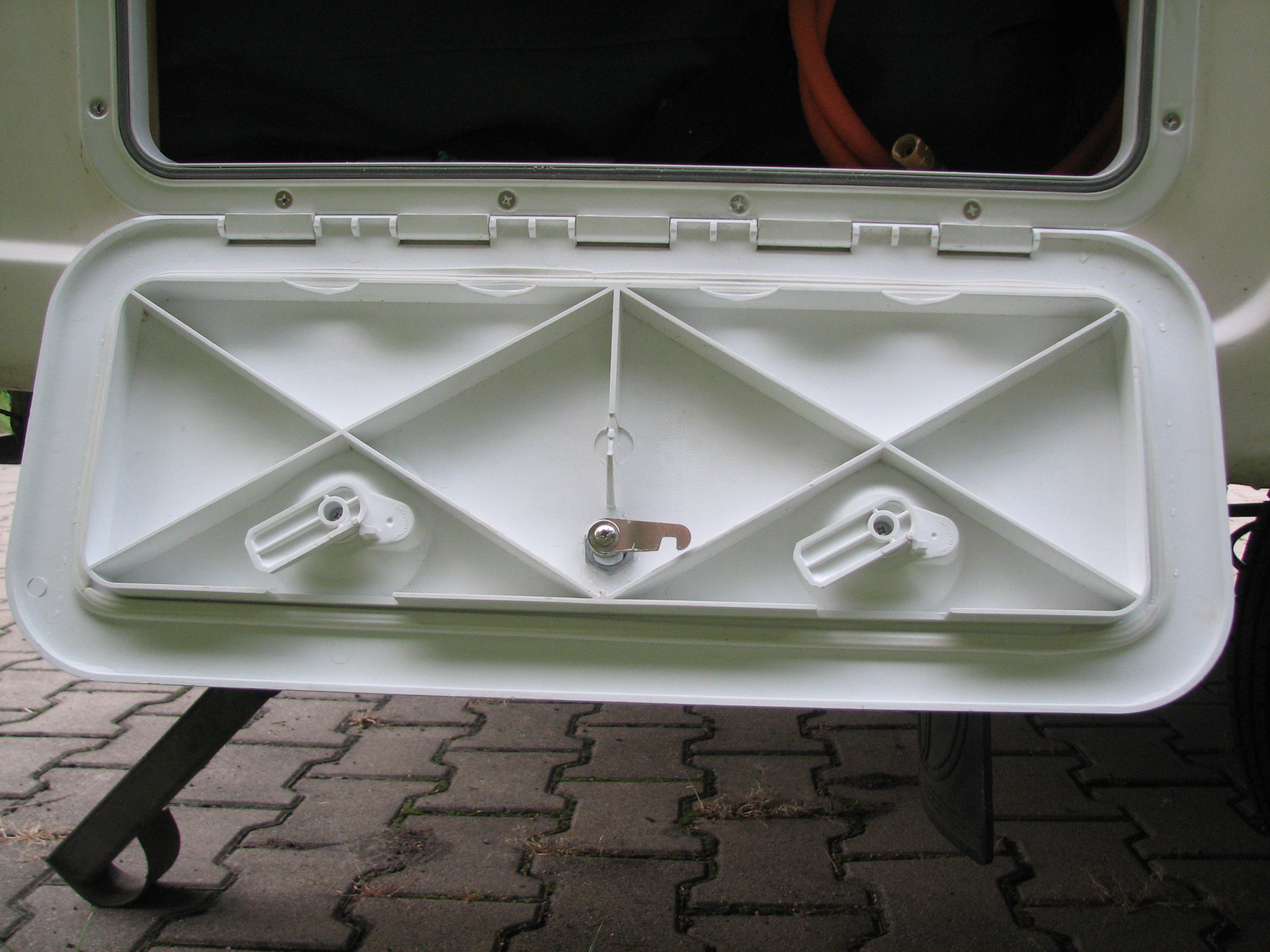

Wyjazd w Bieszczady potwierdził w pełni celowość wykonania luku serwisowego. Mimo niewielkich wymiarów otworu poprawiła się zdecydowanie dostępność do gratów w prawej bakiście.Wyciągnięcie przedsionka, wyjęcie fotela, czy lampy gazowej stało teraz lekkie, łatwe i przyjemne oraz szybkie bez konieczności przekładania materacy. W ciągu 2 tygodni istnienia luku okazało się, że jednak delikatnie cieknie. Postanowiłem więc, wzorem Rafała, wkleić samoprzylepną uszczelkę okienną. Zastosowałem taką, kupioną w Leroy Merlin:Wkleiłem ją i teraz pokrywa luku wygląda tak:

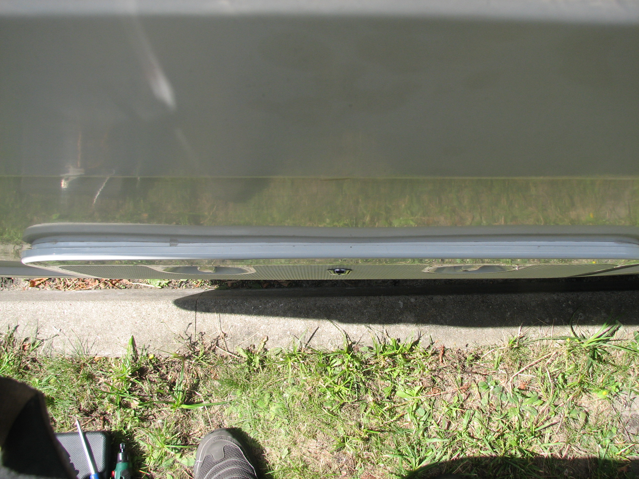

Jednak po wklejeniu uszczelki pokrywa zaczęła nieco odstawać od ramki
Mam nadzieję, że nie powstaną tam przecieki. Kolejny deszcz to zweryfikuje.
Według mnie, pewne problemy ze szczelnością tego luku wynikają z faktu, że montujemy go inaczej, niż przewidział konstruktor. Sposób uszczelnienia luku wyraźnie wskazuje, że został on przystosowany do montażu na płaszczyźnie poziomej, a w przyczepie jest na pionowej. Zastanawiam się, czy nie warto by zamontować nad lukiem rynienki, podobnie jak nad drzwiami. Wtedy ściekająca po ścianie woda ominie luk. W drzwiczkach serwisowych do przyczep i kamperów uszczelnienie jest rozwiązane zupełnie inaczej i może prawidłowo działać na pionowej ścianie. Niestety, mimo długich poszukiwań nie udało mi się znaleźć drzwiczek o takiej wysokości, która umożliwiłaby zamontowanie w zapiekance luku bez konieczności podwyższania łóżka.

W poniedziałek w nocy, we wtorek i dzisiaj padały deszcze testowe. Klapa z uzupełnioną uszczelką nie przepuściła ani kropelki wody. W związku z tym nie musisz się Kubusiu martwić o sposób parkowania przyczepy. Spokojnie może stać na kołach.
Na zdjęciu widać,że dodatkowa uszczelka dociska dobrze do ramki luku. Są niej wyraźnie odciśnięte miejsca styku z fabrycznym uszczelnieniem klapy. Wynika stąd wniosek, że zastosowanie ramki wzmacniającej otwór w ścianie przyczepy niewiele dało, mimo, że została wykonana z dość grubej listwy o przekroju 30x40 mm, bo pełną szczelność zapewniła dopiero dodatkowa uszczelka. Wobec tego, nie masz po co, Rafał, dorabiać ramek w swoim wielorybie. Wymyśliłeś uszczelki samoprzylepne, doskonale zdają egzamin i jednak trzeba przy tym pozostać. Zastanawiam się, czy przy okazji remontu na wiosnę nie usunąć ramy i przykręcić luk śrubami M5 z nakrętkami i podkładkami.
