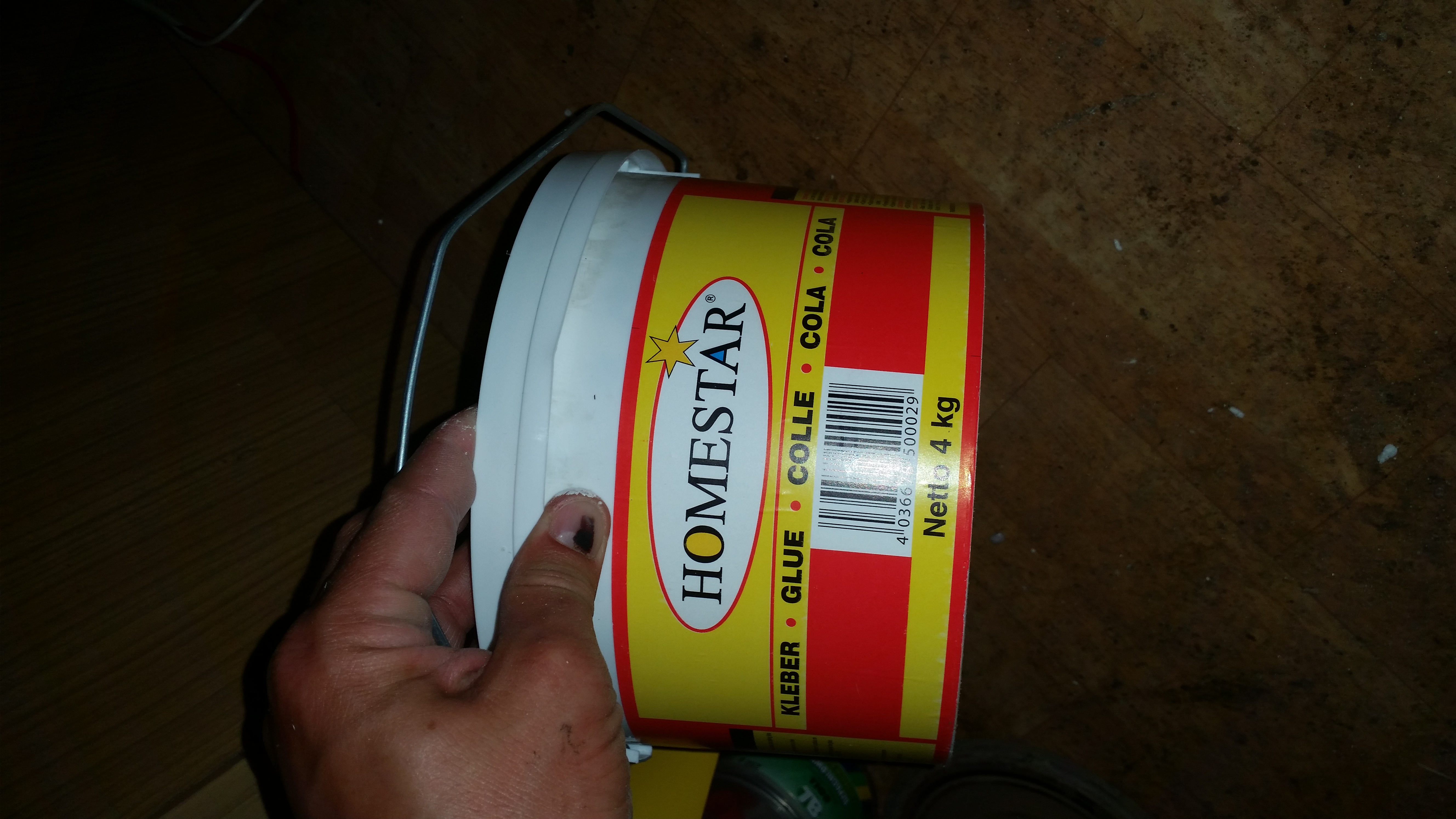

Panowie jestem załamany kupiłem klej polimerowy , plan był taki ze dokończe wytłoczenia na dachu (te paski ) styropian docienty klej nadkładam na styropian i na dach a tu dziadostwo spad i jeszcze takie pajeczyny sie ciągną od tego, ten podług mojego wcześniejsze to przyczepność mniej niź zero . CO robię nie tak ?

Chu..owy klej do tych zadań. A te tłoczenie jednak najwygodniej będzie pianką montażową.

Jak już masz kupiony to ostatecznie zużyj - Bo szkoda wyrzucić. Po prostu w tej cenie co kupiłeś polimer miałbyś praktycznie 2x mocniejszy klej dedykowany do tapicerstwa, polimer to taki do wszystkiego i niczego.
Pianka o wiele dokładniej wypełni przestrzenie, jest odporna na wilgoć czy duże nasłonecznienie (uv), lepiej przylgnie do laminatu niż styropian i jeśli nawet jakimś cudem odejdzie od niego po paru latach to i tak będzie spełniać swoją rolę pod wykładziną
