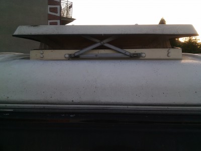

Witam. Od niedawna jestem posiadaczem n126 z zapadnietym na jedna strone dachem, ktory w srodku opiera sie na szafie.na dachu nie widac zadnych pekniec ani uszkodzen. Prosze o porade jak to naprawic. Dodam ze to moja pierwsza przyczepa.

Wystaw ją na słońce , nich się nagrzeje i po prostu wypchnij dach .

Dzieki za podpowiedz. Czy moge jednak z tym poczekac az zdecyduje sie na wymiane tapicerki? Bo nie jest jeszcze w najgorszym stanie czy robic to od razu ze wzgledu na mozliwosc pogorszenia sie tego zapadniecia? No i czy kilka warstw maty szklanej wystarczy czy wklejac dodatkowo jakies listwy?

U mnie było to samo.Kiedyś w zimie było na przyczepie za dużo mokrego śniegu.Postaw na słońcu i stopniowo wypychaj dach.

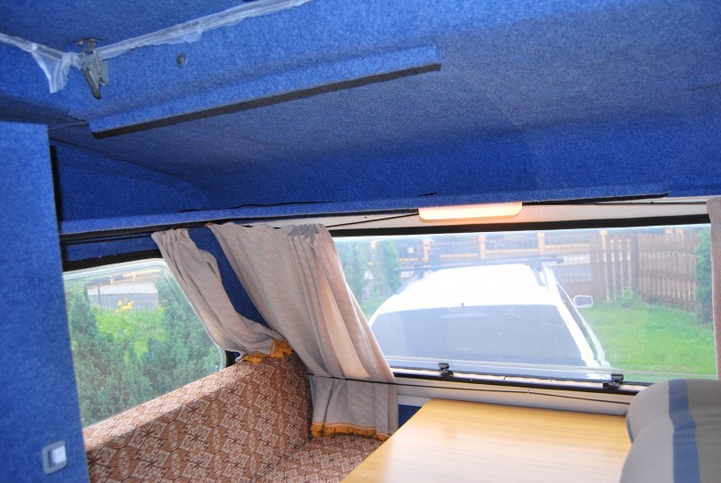

miałem podobnie
wypchałem a następnie usztywniłem przez wlaminowanie listewki
...teraz jest sztywne jak ... :wink:

A w ktorym miejscu wkleiles listewke,w ten karb?

Ja wklejałem listewki w ten karb, ładnie wchodzi i na równo - poza tym ładnie można je zalaminować prostopadle do listewek...
Tylko pamiętaj że rogi musisz zalaminować tak, aby listewka wygięła się, a nie dążyła do tego aby była na równo...

dałem w poprzek do załamania, u mnie zapadnięcie było spowodowane "dłuższym leżeniem czegoś na dachu"
teraz wygląda to tak, wcześniej fotek nie zrobiłem ....

przed zima bede zmienial tapicerke to pomysle o wklejeniu tej listwy. myslalem zeby wkleic aluminiowy plaskownik od polowy sciany przez dach do polowy drugiej sciany zaraz przy kominie od strony zapadniecia zeby nie bylo tegowidac pod tapicerka. co myslicie?

płaskownik to raczej nie będzie wystarczająco sztywny, ale faktycznie fajnie by było żeby nie odstawało jak u mnie ... choć nie przeszkadza mi to wcale :wink:
