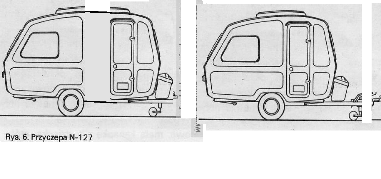

Nie kupiłem n126 n i teraz jest mi żal. Zastanawiam się jednak czy przy okazji remontu n126 ds nie rozciąc laminat na ścianach w okolicach drzwi a na dachu i podłodze z 0,5 przesunięciem wstawić tam laminat w płytach i zlaminiwać z zakładem obustronnym wzmocnić w wgłębieniach górnym środkowym i dolnym sklejką zaszpachlować no i oczywiście lakier. od wewnątrz też wlaminować. W analogiczny sposób zrobić dach i podłogę. Znalazłem nadwozie w cenie 50zł w okolicach Warszawy gdyby miał mi kto przywieżć to niezastanawiał bym się nad tym eksperymentem. Jestem modelarzem zbudowałem żaglówkę 400 myślę więc nad nowym wyzwaniem niewiadówek ala adria.

a co z wyważeniem , czyli mówiąc krótko z naciskiem na hak
i co z ramą która nie ma za bardzo zapasu "mocy"
i co z masa własną która też jest na granicy DMC - bo teoretyczne 100kg ładowności to raczej błąd ważenia jest
i co z pracowaniem konstrukcji - bo laminat w trakcie drogi telepie się ja stara szkapa i też bym sie obawiał trwałości takiej lepianki
i czy nie lepiej kupić 127 albo 132 i wyszykować zamiast rzeźbić w g00wnie

Co do wyważenia to najmniejszy problem, równoważyć można sprzętem. Zgadzam się co do DMC wprawdzie tego co przybędzie szacuję na 20 kg, ale za kilogram przy upierdliwcach możesz złapać mandat lub zabranie prawa (nie wiem jak by się pokapowali, że są zmiany konstrukcyjne )co do sztywności po przez wstawki wzmacniające we wgłębieniach ze sklejki i obustronnne laminowanie (z założeniem że cięcie nie jest w jednej płaszczyźnie ) nie zmieni sztywności zbyt mocno, Co do ramy można podjechać ze skorupą pod najazdówkę zaś wstawić dłuższy dyszel
a co do rady kupna 132 lub 127 ( dzisiaj znalazłem po kilku aukcjach szt 1 )jest ich bardzo mało tanio wyrwać N (do remontu) to prawie niemożliwe, ale gdybym miał taką N to też bym się nad tym problemem zastanawiał, ciągle to DMC i ingerencja w konstrukcję mnie powstrzymuje.

No Bobie ... ty to masz widzę nieograniczony dostęp do powiększonych niewiadówek
Henio (Zundap600) mówił mi w Przemyślu, że "chodzi za nim wydłużenie N126N"
moim zdaniem temat wart zrealizowania ale konieczne do tego będą warunki lokalowe, sprzęt, samozaparcie i kultura wykończenia, po zrobieniu efekt niezapomniany
wydłużając zapiekankę nie wydłużałbym podnoszonego dachu a ściany rozciąłbym z zakładkami na zygzak
aby łatwiej potem sztywność uzyskać

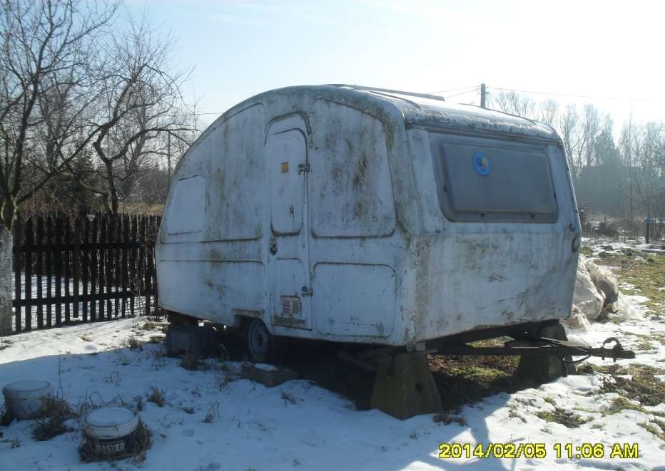

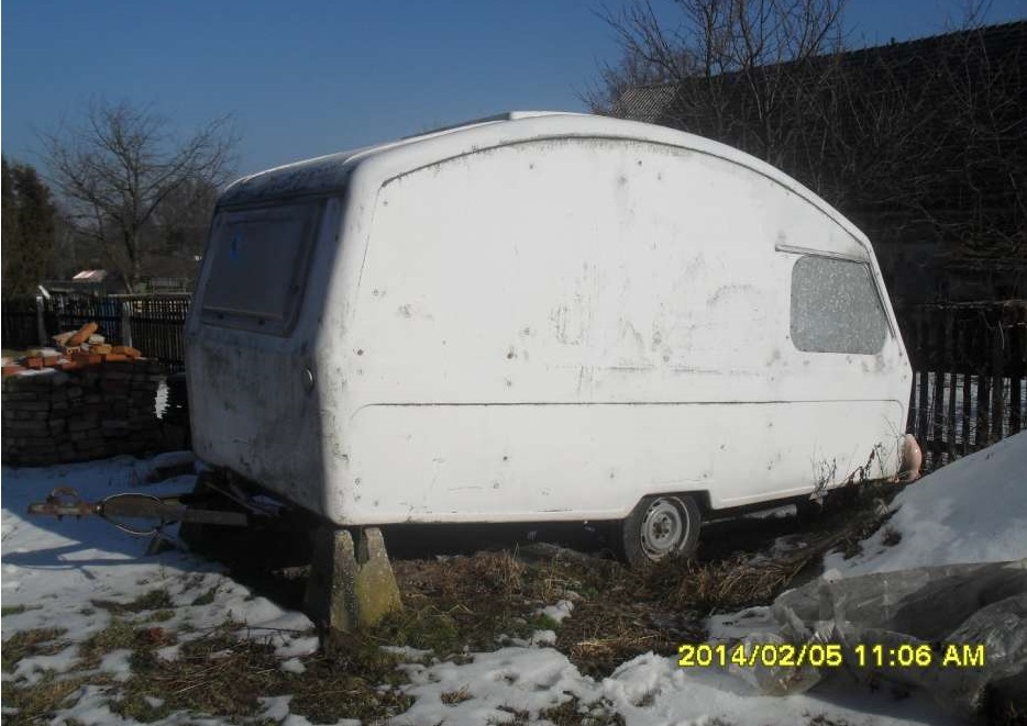

moja cepka - fotki jeszcze z zimy
także dać się da, ale czy warto
są inne przyczepki z laminatu i do tego większe od niewiadówek, Budową przypominające orzecha włoskiego.

BobBudowniczy pisze:także dać się da, ale czy warto.
dać to wszystko się da , ale czy to wygląda jak przyczepka ???
proporcje totalnie do bani
straszny ulep , zamiast tak kombinować to poszukałbym czegoś gotowego - są laminaty prawie dwa razy większe od eNki zaprojektowane od początku na swój rozmiar i wyglądające jak przyczepka a nie kupa
ale rzeźbić oczywiście można , jak dla mnie szkoda każdej minuty zmarnowanej na przebudowę budy
