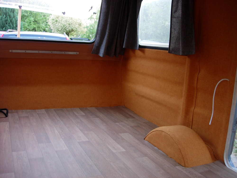

W trakcie remontu eNki szukałem sensownego cenowo i estetycznego rozwiązania problemu tapicerki wewnątrz, na ścianach. Nie chciałem ekranów i wykładziny z marketu i kleju Dragon. Nie moje klimaty, wie wierzę że to będzie się długo trzymać na tym kleju.
Najpierw znalazłem w hurtowni materiały od razu na gąbce. Ładne ale ta pianka miała 3-4mm max. I kolory głównie mdłe lub szare. Poza tym taka cienka pianka to marna izolacja akustyczna i termiczna.
Potem znalazłem w Białymstoku zakład który produkuje ... wkładki do butów, robią też laminowanie pianką na zamówienie. To był dobry trop. Przez tydzień szukałem na OLX niedrogiego i porządnego materiału. Pojawia się tam trochę ogłoszeń likwidowanych hurtowni itd.
W pewnym ogłoszeniu znalazłem miodowy materiał po 8zł za mb. Materiał okazał się gruby i świetnego gatunku. W pięknym kolorze.Zamówiłem 20mb.
http://olx.pl/oferta/tkaniny-obiciowe-C ... dea46f6008
Są też inne ogłoszenia w podobnym przedziale cenowym, proponuję szukać pod różnymi hasłami: materiał tapicerski, obiciowy, tkanina tapicerska itd itp.
http://olx.pl/oferta/tkanina-obiciowa-m ... f0a4e0e013
NA PEWNO unikajcie tego ogłoszenia - zupełnie niepoważny człowiek, zwodził mnie przez 1,5 tygodnia że już wysyła materiał, już jedzie na pocztę itd. Potem się okazało, że nie ma tego materiału. Po prostu oszust.
http://olx.pl/oferta/tkanina-obiciowa-s ... bceaeeff3c

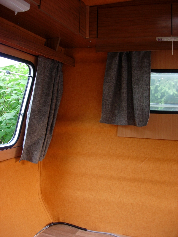

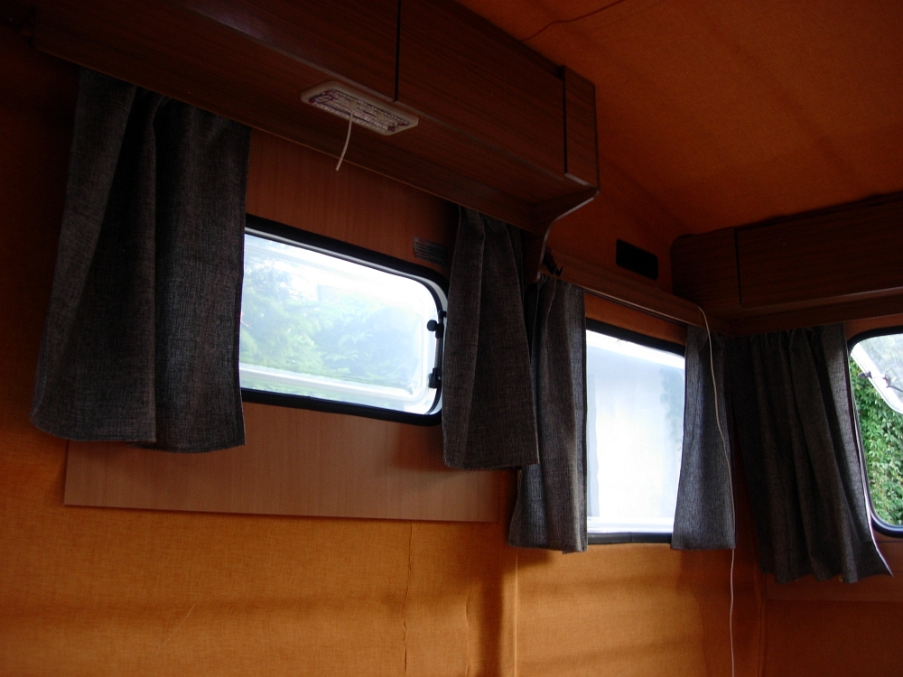

Z 20mb odciąłem 15mb i zawiozłem do zakładu. Po 2 dniach odebrałem materiał podlaminowany pianką. Laminacja płomieniowa pianką 11mm, po laminacji zostało 10mm pianki. Nie wiem ile było w oryginale ale myślę że mniej.
3 popołudnia i wieczory i taki efekt osiągnęliśmy. Łączenia zamaskowane naklejoną taśmą uszytą z materiału bez pianki.
Polecam taki sposób, jeśli ktoś chce mieć gatunkowy materiał na ścianach, podklejony grubą pianką. Koszt ogólny to 24zł za mb (materiał, wysyłka,laminowanie). Poszło 14,5mb materiału o szerokości ok 140cm na całą eNkę. Czyli ok 350zł.
Klejona na Bonaterm AS, nakładany pistoletem. Poszło chyba 5 puszek po 0,8L.
