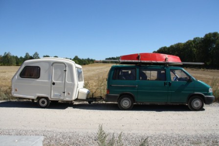

Ja pozwolę się nie zgodzić ze Stachem. Mi akurat te listwy strasznie przeszkadzają. A zwłaszcza jak zobaczyłem co pod sobą kryją. U siebie listwę po lewej stronie wywaliłem i bardzo się z tego cieszę. Jakoś strasznie dużo roboty przy tym nie było. I myślę intensywnie nad tym, jak zrobić, by się pozbyć listwy z prawej strony a jednocześnie móc mieć przedsionek ;-)
U mnie to wygląda tak:

Co to za sprzęt masz na dachu holownika ?

Tommy Przytulas pisze:Co to za sprzęt masz na dachu holownika ?
Aaa,takie tam. Mak 303. Więc można powiedzieć że jestem człowiekiem spełnionym, bo zrealizowałem swoje dziecięce marzenia: mam kemping, jacht i auto z dużym silnikiem ;)
Najmłodsza z tych rzeczy właśnie kończy 20 lat :lol:
