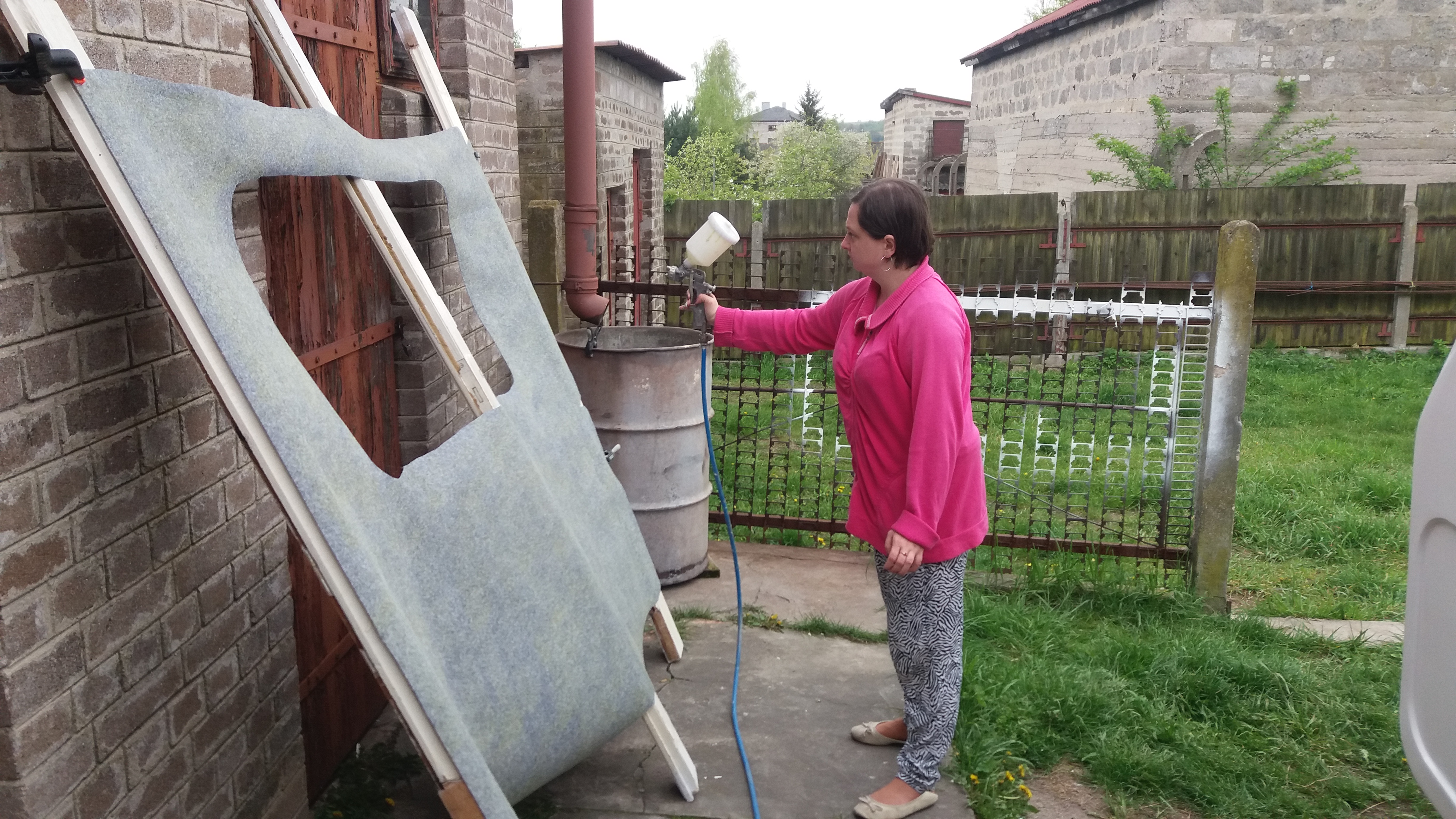

Czy do nanoszenia kleju wystarczy zwykły pistolet lakierniczy z grubszą dyszą czy musi to być specjalny pistolet do kleju?

]Bonaterm AS normalnym najtańszym pistoletem nawet z dyszą 1.4 da się.

Aktualizacja.Jednak dysze miałem 1.5
