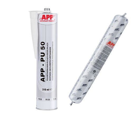

Do klejenia użyłem
Szczegóły
http://app.com.pl/wps/portal/shop/product?productId=01050103/poliuretanowa-masa-klejaco-uszczelniajaca/
Ramę zrobiłem z dwóch warstw sklejki 10 mm.
Szczegóły na fotkach
http://eth.pl/fotki/n132/remont/20_working_in_progress/slides/slide_20130419_005.jpg
Do klejenia użyłem
Szczegóły

Dzięki za odpowiedzi;)
Wersja Roberta najbardziej mi odpowiada.
Planuje zrobić to podobnie, lecz z zastosowaniem sklejki 18mm w miejsce fabrycznych listewek, całość na tym specyfiku APP.
Robercie, długo to schnie?

Re: N126e zgnita rama okna, patent na dorobienie nowej?
Zostawiłem do wyschnięcia przez noc.
Wystarczyło. ...
Wystarczyło. ...
Z racji problemów z dostępnością app u siebie na miejscu wkleilem ramy na sikaflex-ie. Fajnie się rozprowadza, szybko schnie, zostaje elastyczny, wiec nie powinno to pękać ani rozkładać się. Fabryczna uszczelka ogarnęła bez problemów sklejke 18mm, laminat zewnątrz, płytę hdf 3mm i klej. Wiec dobre 28mm wyszło.
