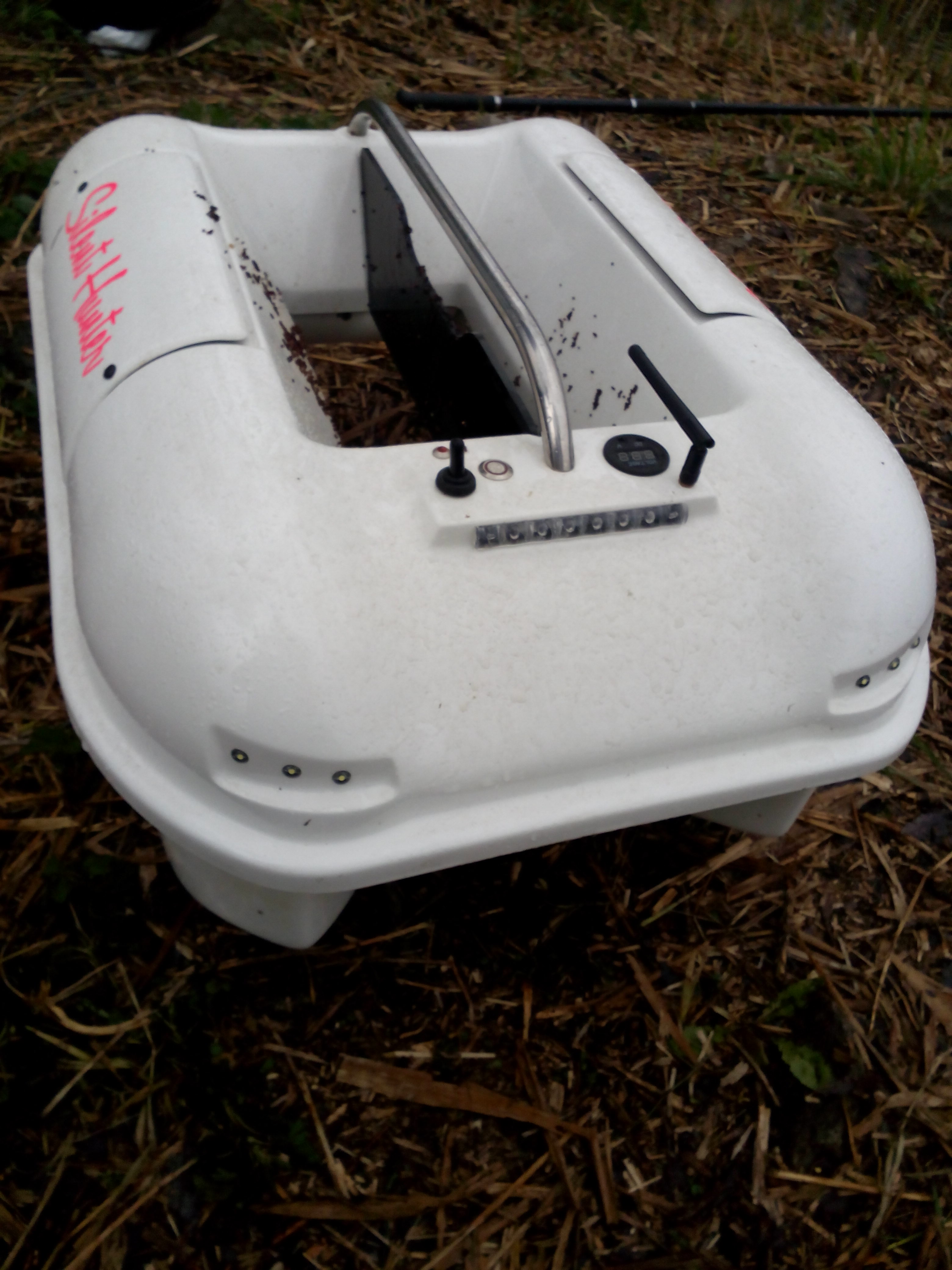

Teraz spójrz na łodkę. którą robiłem, ile tam jest miejsc do uszczelnienia, pada na to deszcz, śnieg czasami a jeszcze pływa po wodzie i do środka wchodzi też mokra kukurydza ;) Zero uszczelniaczy typu sri coś tam ! Jeszcze coś w temacie ? Mam jeszcze o czymś z kimś do wymiany doświadczeń ?
Może mnie ktoś poprawi ? Ta łódź jest warta z zabudowaną echosondą grubo ponad 5 tys złotych Myslisz, że bym sobie pozwolił ją utopić ?
Dobrze wiem co robię ;) Nie czytać bzdur, nie słuchać księgowych a posłuchać kogoś, kto ma jakieś doświadczenie w temacie.
Teraz spójrz w łodzi na klapy rewizyjne ! Widzisz jak odstają ? Widzisz szpary ? Nie dostanie się tam nawet kropla wody, która za jednym razem by zniszczyła całą elektronikę w środku. Pewnie ktoś by tam zaraz dwie puchy silikonu zapodał ;) Pod nią jes gumowa uszczelka i tylko uszczelka. srubkami plastikowymi przykręcona pokrywa w dwóch miejscach i jak widać szczelne :)

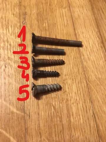

Witam.
Rozumiem Cię doskonale ale ostatnio mam wielki problem z czasem a na dodatek grzebie codziennie przy przyczepie wiec nie mam na to po prostu czasu. A skoro wy juz przerobiliście temat to będę wdzięczny za podpowiedź. po to chyba też to forum w pewnym sensie jest chyba ?
A ta przy okazji znalazłem jakieś śruby
Ta 1 to chyba do montażu mebli.
2 to chyba właśnie ta do listew o ile się nie myle
3 lub 4 (która? ) idzie do listw zawiasu okien ?
5 to chyba już do jakiś swiateł szła bo jakaś gruba taka...

smerfik.99 pisze:Witam.
Poszło na PW.

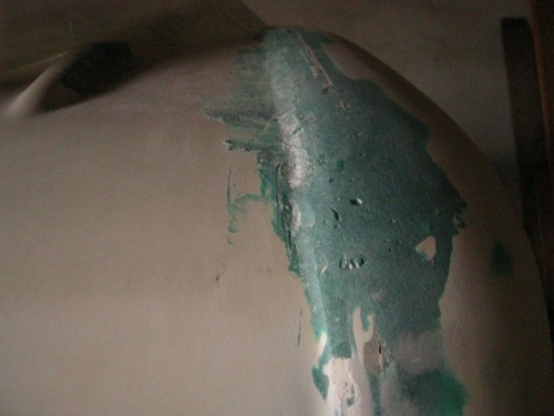

Zrobiłem dokładnie tak samo.
Z góry zeszlifowałem i szpachla ale nie z włóknem tylko uniwersalna. Pod spód 2 warstwy maty szklanej z żywicą..
Ale uszczelke butylową i tak dałem na wszelki wypadek po całości. i po krawędziach jeszcze masa klejąco uszczelniająca. Myślę ze na 20 lat będzie spokoju! :)
