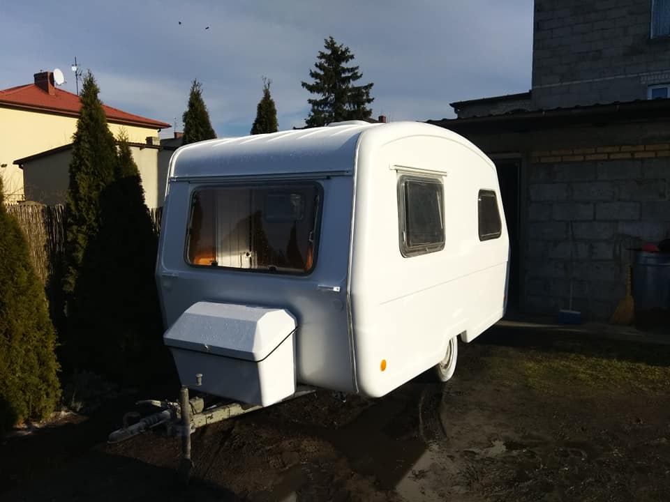

Podpinam się pod wątekz zapytaniem. Na fb krąży foto...
Zamiast łazienkowego duże otwierane. Informację uzyskałem, że to ori wieloryb z takim oknem. Na YT jest filmik młodej rosyjskiej pary podróżującej 132 z takim oknem. Może ktoś coś wie na ten temat. Bo przyznam się, że nie słyszałem o takiej wersji. może to jakiś limited edyszyn na zachód?

Ja się przyglądałem tej budzie wewnętrznie jak była rozebrana (źródło zdjęć wiadome).
Jako, że mam obecnie swoją T wybebeszoną to zastanawiający jest jeden fakt.
W pokazywanej tutaj brakuje na ścianie lewej (ta z dużym oknem) wzmocnień i kątowników laminatowych do mocowania ścian toalety.
Albo ktoś to profesjonalnie przerobił albo faktycznie to jakiś limitowany model nie ujęty w żadnym katalogu.
Wg mnie długa kanapa i miniaturowy stolik to pomyłka ale z drugiej strony takie rozwiązanie pozwalało na nocleg dla 5 lub nawet 6 osób.

Wydaje mi się że to może być jakiś limitowany model.  Jak pisałem wcześniej na yt jest film rosjan...https://www.youtube.com/watch?v=tMBNbAEtG2U
Oni mają również taką samą wersję. Patent z tym oknem ciekawy i zastanawiam sie czy nie spróbować do swojego go przeszczepić. Jednym z planów jest całkowite pozbycie się łazienki i zrobienie wnętrza coś na wzór 126e. Aczkolwiek dopóki nie ogarnę z zewnątrz to koncepcja środka nadal ewoluuje.

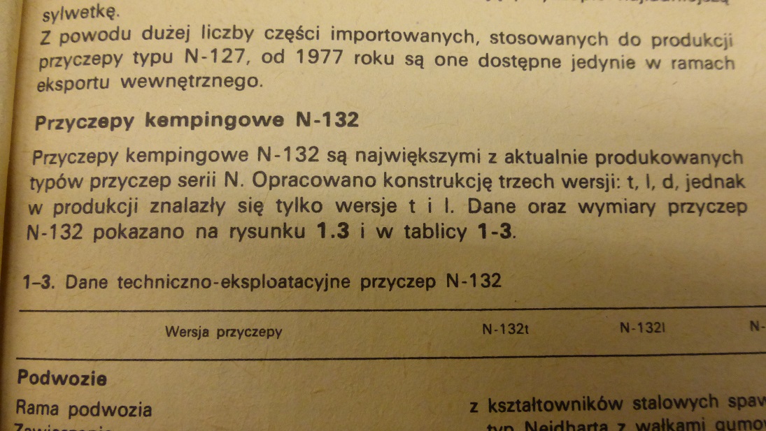

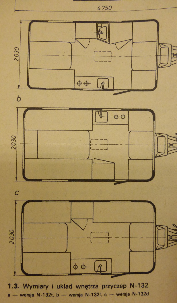

Była taka wersja. Jeżeli dobrze pamiętam to miała literkę D. Przednie łóżko było w literę L aż do szafy.
Re: Pytanie o 132
Tak jak pisze Kuba, to jest N-132D. Cyknąłem z książki Klimka "Jeżdżę z przyczepą":
Wbrew temu co pisze autor, pewną ilość "D" jednak wyprodukowano i co jakiś czas te wieloryby wypływają

W mojej 132T   myślałem kiedyś też nad wywaleniem "kibla" i zrobienia takiej właśnie wersji jak ta "D".
Zdecydowanie będzie wygodniej w środku biorąc pod uwagę, że łózka to prawie nigdy nie składam.

kooba pisze:Była taka wersja. Jeżeli dobrze pamiętam to miała literkę D. Przednie łóżko było w literę L aż do szafy.
Zgadza się, to podtyp D. Albo to była bardzo krótka seria albo prototyp.
Taki model prezentowany był na targach w Poznaniu (zdjęcie dodawałem do wątku 'Filmy i zdjęcia naszych niewiadówek wynalezione w sieci').
