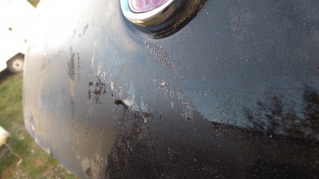

Jestem obecnie na etapie usuwania "tjuningowej" folii z auta ( nie...nie mój projekt, dlatego usuwam ;-) ).
Niestety ekstrakcyjna, nitro, opalarka, parownica nie dają rady. Sama naklejka pod opalarką schodzi pięknie ale cały klej zostaje na lakierze. Zamówiłem ten "siuwax" z K2 polecany przez Bartka. Zdam relację po użyciu.

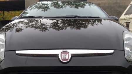

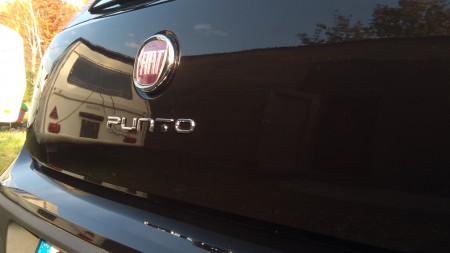

No ja już jestem po testach...
Może samo nie spływa ale po 3 godzinach łącznie ze zdzieraniem folii matowej tylna klapa i przednia maska wróciły do oryginalnego wyglądu.
