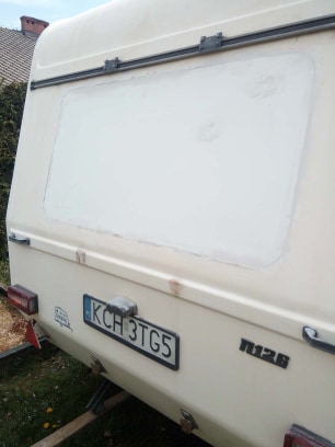

				Poszedłem na łatwiznę... dałem do naprawy laminatów; 750 zł cały dach plus wstawienie laminatu zamiast okna z tyłu bez lakierowania. Nie miałem siły do tego, a myślę, że to uczciwa cena
 Okna już z tyłu i tak nie miałem. Miałem plekse skręconą ze sklejką bo tam mam łazienkę i kuchenkę.

				750zł? Oczywiście to Twoje podejście i nie krytykuję, ale nie lepiej w tej kasie było naprawić dach i kupić okno? Oby Ci ten laminat nie pękał podczas eksploatacji.
