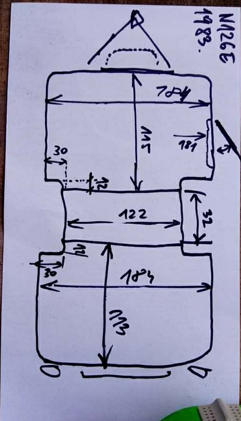

Witam. Jakie są wymiary podłogi w 126e rok 85? Planuję sklejkę wodoodporną 10.

Podłogi nikt chyba tak nie mierzyl aby dokładnie napisać - wyciagało się starą i na podstawie starej mierzyło jak i ile trzeba bo też wchodzi w kawałkach.
Najlepiej zmierz od ściany do ściany na szerokość, odejmij jakieś 1-2cm, podziel następnie długość na 2 i wyjdzie Ci wymiar :)

Coś udało się wygrzebać :)
