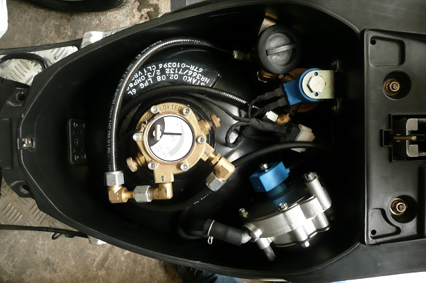

Dzakart pisze:Zadowoliłbym się mała butla 2-3 kg sprytnie umiejscowiona co by pobyc się kufra.
W takim razie dobrym rozwiązaniem byłaby mała skuterowa butla: http://www.stako.pl/index.php?id=product&prod=20&kat=1&alias=C11&lang=pl
Można by ją fajnie zamontować bo jest naprawdę mała a ma wszystkie zalety większych butli LPG. Można ją kupić bezpośrednio u producenta, sam zamawiałem jak zakładałem gaz do skutera

Pojemność zbiornika 6L czyli wlejemy niecałe 5L to daje prawie 2,5 kg gazu. Dla mnie trochę mało, ale co kto lubi. Jak bym miał kombinować to założyłbym troidalny około 30L pod przyczepą.
A tak na marginesie to ile trzeba jeździć na skuterze żeby był sens zakładania LPG?

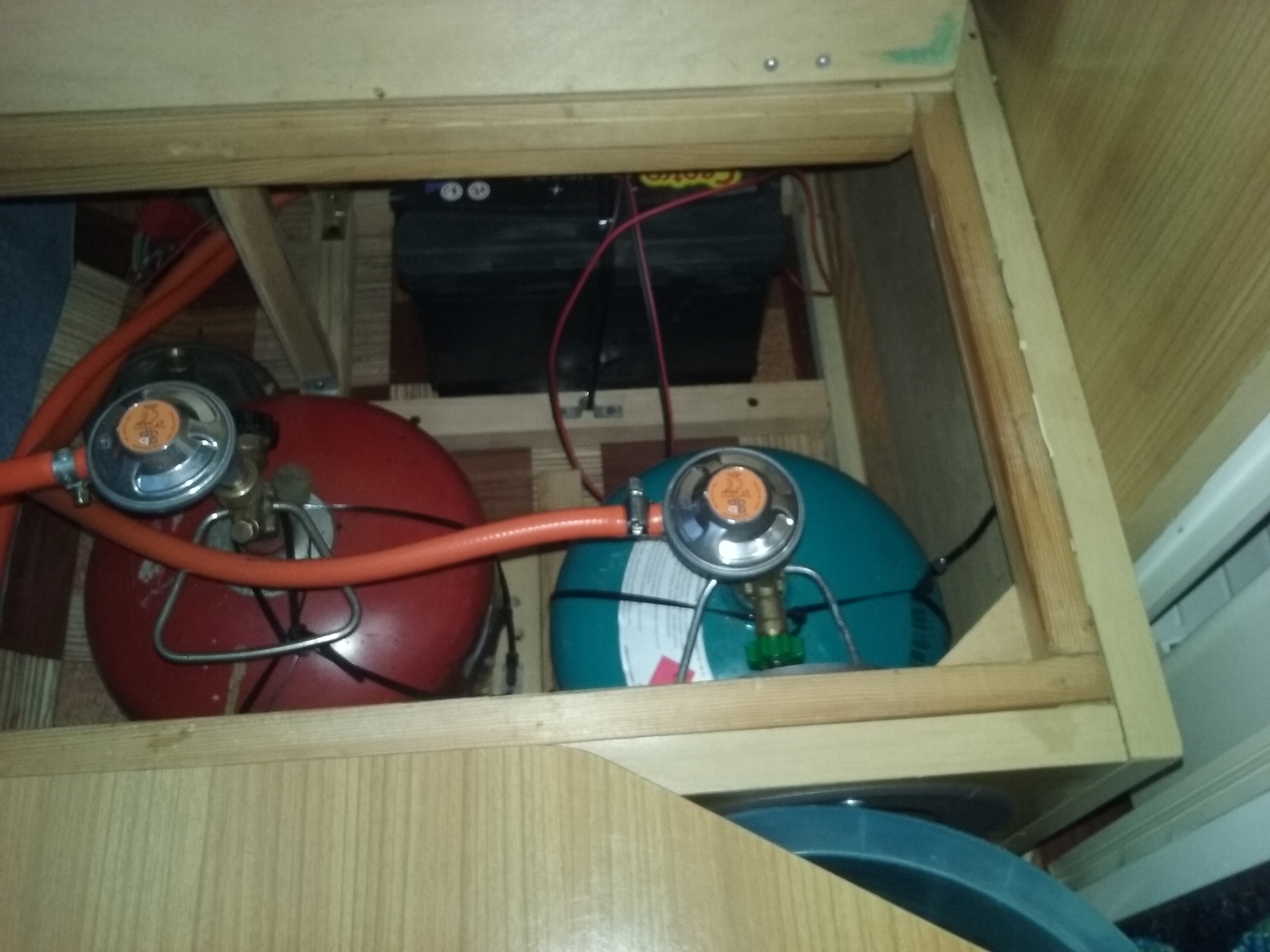

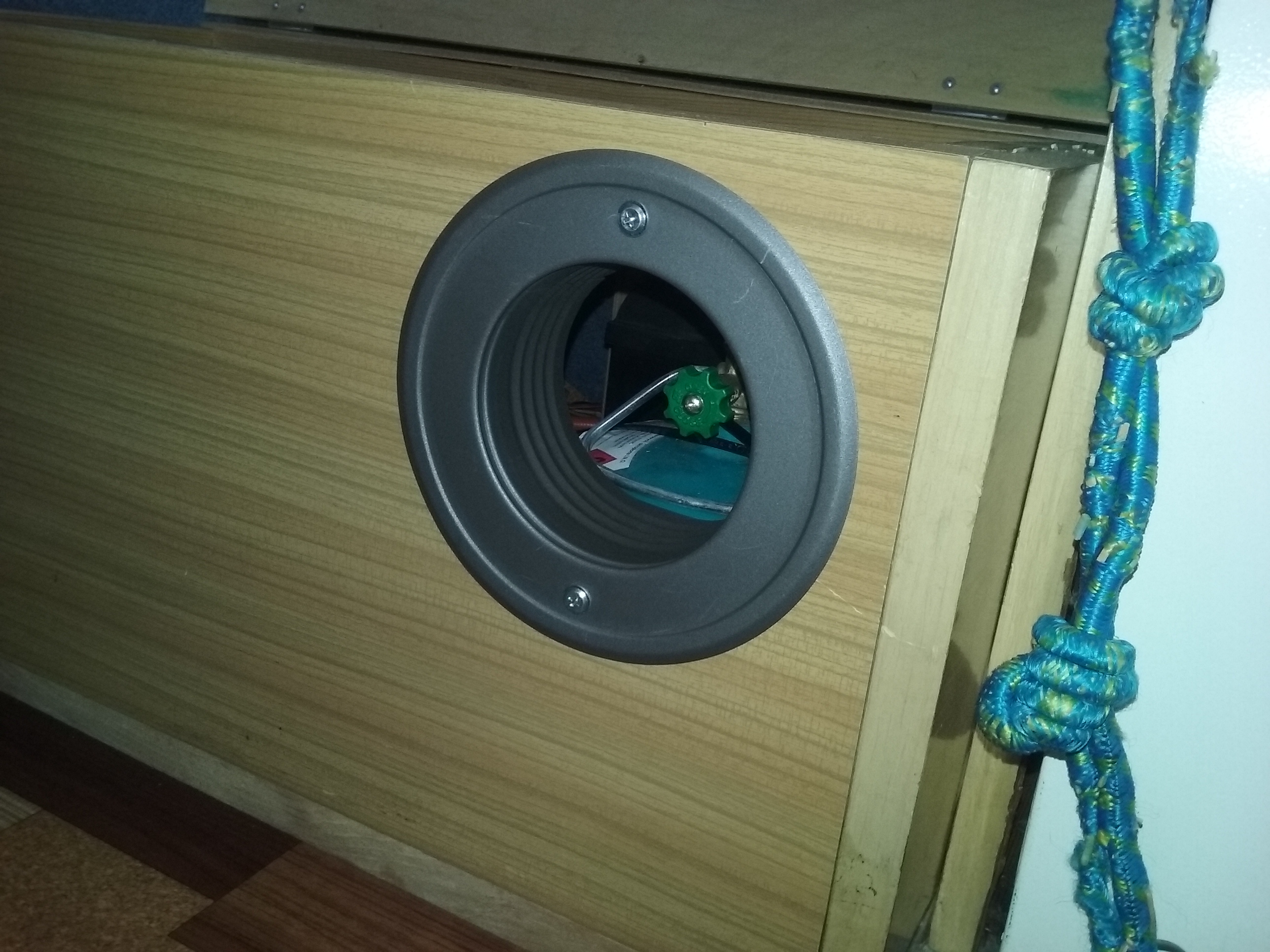

Jeśli  nie potrzebujesz dużej butli to dobrym rozwiązaniem są dwie małe w bakiscie pod małym łóżkiem. Jedna zasila kuchenkę druga trumę.

kooba pisze:ile trzeba jeździć na skuterze żeby był sens zakładania LPG?
Nie wiem, pewnie duuużo
 To był montaż w ramach hobby i czasu wolnego, trochę z ciekawości. Jeżdżę skuterem codziennie do pracy i nie tylko ale mimo wszystko po kilku miesiącach zdemontowałem instalację. Nie, żeby coś nie trybiło, po prostu zajmowała cały potrzebny schowek pod kanapą i była ciężka, co przy dychawicznym silniczku 4T 80ccm dawało się we znaki. Ale miny ludzi na stacji bezcenne! Spojrzenia i sto pytań do, jakbym podjechał Ferrari

O tak,ten pomysł sprawdza się .cyran'o pisze:Jeśli nie potrzebujesz dużej butli to dobrym rozwiązaniem są dwie małe w bakiscie pod małym łóżkiem. Jedna zasila kuchenkę druga trumę.
Bardzo podoba mi się ten pomysł, i tez myślałem wcześniej o takim rozwiązaniu, ale co z bezpieczeństwem? Spanie na butli z gazem chyba nie należy do takowych
Re: Zbiornik LPG
Spokojnie, nie ma zagrożenia. Przecież ludziska mają nieraz w domach, w kuchniach pod zlewem czy w szafce butle jedenastki do kuchenek i żyją.

Dzakart pisze:cyran'o pisze:Jeśli nie potrzebujesz dużej butli to dobrym rozwiązaniem są dwie małe w bakiscie pod małym łóżkiem. Jedna zasila kuchenkę druga trumę.
Wiesz ja po prostu lubię życie na krawędzi

A jak wyglada sytuacja z napełnianiem takich małych butli?

Butla 11kg wąż do przelewania gazu i dużo świeżego powietrza i nie mówcie mi że to niebezpieczne bo pamiętam jak za komuny na stacji CPN napełniali butle turystyczne i było to normalnie i legalnie.Ewentualnie punkty wymiany takowych ale to drogo wychodzi.

Co do bezpieczeństwa,.. jedna butle mam w kabinie na górnym łóżku, albo w szafce, zależy od auta, a że już tam mało gazu to druga mam pod łóżkiem,, bezpieczniejsze to niż kuchenka na kartusze.
Napełniać można w punktach, albo wymieniać, albo przelewać z 11kg. A ogólnie to sam się zastanawiam czy nie dorobić węża i samemu tankować na stacji LPG. Montaż zbiornika od samochodu przy takim zużyciu nie opłacalny
