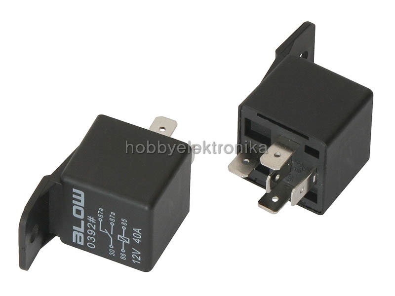

Jako automatyczny przełącznik wykorzystujemy przekaźnik samochodowy 12V 40A
Wystarczy, że przełączać będziemy źródło "plusa". Wszystkie "minusy" (akumulator, zasilacz, przekaźnik, odbiorniki) łączymy razem.
Sam przekaźnik łączymy następująco:
30 - plus przyczepy (odbiorniki)
87 - plus z zasilacza
87a - plus z akumulatora
85 - plus z zasilacza (zasilanie cewki przekaźnika)
86 - minus
Przekaźnik bez zasilania cewki cały czas łączy zasilanie przyczepy z akumulatorem. Jak podłączymy się do 230V to zasilacz podaje zasilanie na cewkę przekaźnika i przełącza przyczepę na zasilanie z zasilacza.

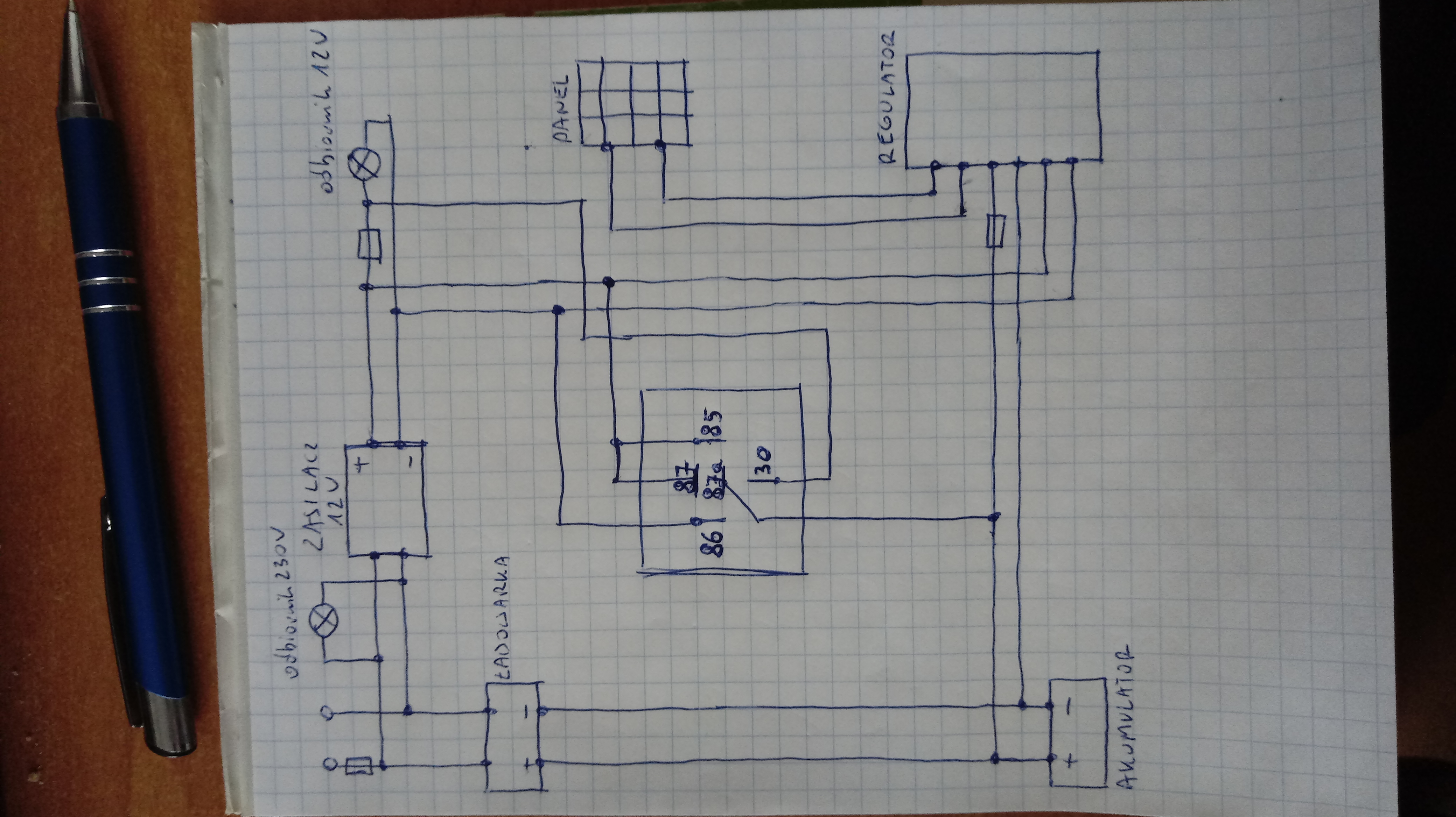

Może ktoś skonsultować mój schemat? Czy to jest prawidłowo podłączone i czy czegoś nie brakuje?
OCZY
Team
- Posty: 5944
Re: Automatyczne przełączanie źródła zasilania
Prawie dobrze
Przekaźnik jest po to żeby po podłączeniu 230 odbiorniki przełączyć na zasilacz. Z tego schematu wynika, że + z zasilacza łączy się z + regulatora na odbiorniki. Tak nie może być i tu właśnie powinien być przekaźnik.
Ta ładowarka jak rozumiem ma być do ładowania akumulatora. Jeżeli tak to szkoda kasy, czasu i energii żeby ją wpinać w układ. Całkowicie zbędne urządzenie. Jeżeli koniecznie chcesz tę ładowarkę to układ powinien być z 2 przekaźnikami. Jeden przełącza akumulator na ładowarkę (stracisz zasilanie sterownika solara, więc mogą odlecieć ustawienia), drugi przełącza odbiorniki ze sterownika na zasilacz.
Bezpiecznik ma być jak najbliżej akumulatora.

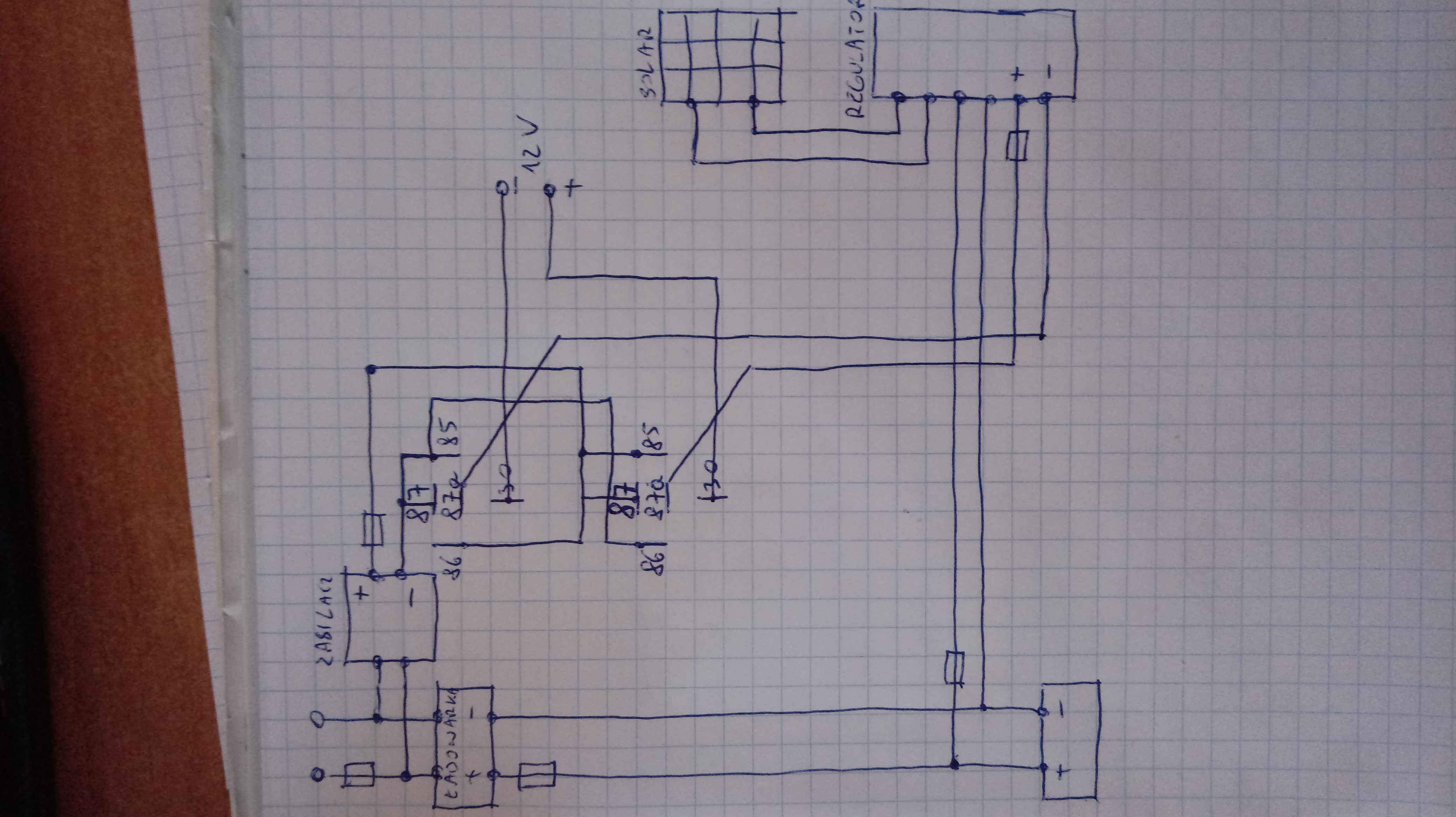

Fiacior75 pisze:oko pisze:Może ktoś skonsultować mój schemat? Czy to jest prawidłowo podłączone i czy czegoś nie brakuje?
Oooo Oko budujesz elektrownie?
Taa. I ch.. Z rego rozumiem.
Coś takiego?:
Dwa przekaźniki.
