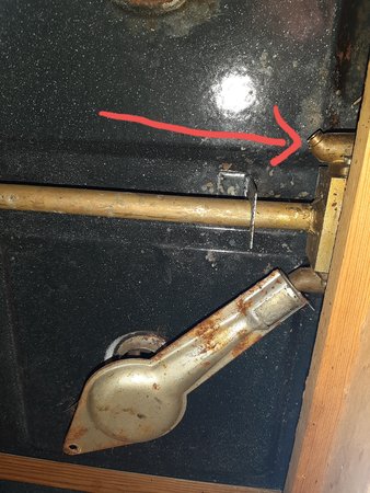

W kuchence nic więcej nie ma. Po stronie zaworu jest dysza która podaje gaz do korpusu palnika i na sam palnik. Przy dyszy powinna być jeszcze przysłona do regulacji powietrza. W oryginale nie było żadnych przejść tylko nasunięty wąż z opaską.

Koledzy na tą końcówkę idzie gumowy wąż czy coś innego ??
Re: Podłączenie butli
Postautor: tantalos » niedziela, 24 mar 2019, 19:59
To jest przecież kuchenka z tego co widzę więc tam powinien być drugi palnik którego nie ma :?: A podłączenie to do tej rury co na środku jest; nie widzę końcówki to nie wiem jakie jest podłączenie :roll:
Posty: 4291
Postautor: tomcat » niedziela, 24 mar 2019, 20:20
Nie podłączałbym butli z gazem ani nie odpalałbym tej kuchenki przed porządnym jej przeglądem :?
Tak jak pisze tantalos ewidentnie brakuje elementów palnika.
Pytanie,czy drugi jest kompletny :?:

ja miałem dwa przewody gumowe z kufra do kuchenki i lodówki puszczone, dwa reduktory itp

W tym zdjęciu w jednym z palników jest otwór czy on ma być otwarty ?
popiolekpolska
Posty: 479
Lokalizacja: Czeladź
Postautor: popiolekpolska » poniedziałek, 25 mar 2019, 10:03
To jest dysza powietrza. Regulujesz skład mieszanki płomienia.
