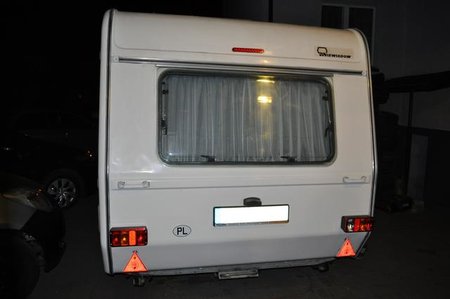

Lampy tył
Re: Lampy tył
Dokładnie takie same lampy zamontowałem plus trzeci stop nad szybą.
						Re: Lampy tył
Wstecznego światła nie musi być jak i trójkątów odblaskowych - odblaski muszą być ale może być innego kształtu np paski, prostokąty w lampie lub osobno kółka.....
Lampa przeciwmgłowa obowiązkowo.
I Tyle w temacie.
I Tyle w temacie.

Re: Lampy tył
Trójkątne odblaski są obowiązkowe dla wszystkich przyczep. Muszą być. Dodatkowo można sobie założyć inny kształt

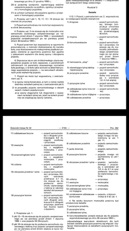

Poprzyj swoje teorie jakimiś przepisami, bo głupoty wypisujesz.
Trójkątne odblaski skierowane wierzchołkiem w górę oczywiście muszą być zamontowane. Światło wsteczne dla przyczepy wyprodukowanej po 01.08.2009 również.

Lampa przeciwmgłowa jest obowiązkowa dla pojazdów wyprodukowanych po 84 roku.
Ooo... tego nie wiedziałem. A jak to się ma do zasady, że jak pojazd jest wyposażony w jakieś światło to ma ono działać? Przecież nie wszyscy mają w samochodzie 13pin.
									Samoogon pisze:Światło wsteczne dla przyczepy wyprodukowanej po 01.08.2009 również.

Pewnie tak, że wszystkie przyczepy po tej dacie już miały takie światło. Ale rzeczywiście jeśli np założysz sobie lampy gdzie jest np wsteczny to musi on działać, nieważne z którego roku przyczepa.
Re: Lampy tył
Damian Masz rację. Przyczepa powyżej 750kg i wyprodukowana po pierwszym sierpnia 09r powinna być wyposażona w światła cofania, lekka nie jest tu ujęta..
Zrzut z dziennika ustaw (Dz. U. z 2003 r. Nr 32, poz. 262, z późn. zm.4)
A tutaj poprawka:

Re: Lampy tył
No dobra. Tylko co w przypadku jazdy z przyczepą powyżej 750kg wyprodukowanej w 2011 autem z gniazdem 7pin. Wsteczny jest ale nie działa. Mandatowo czy nie?
Re: Lampy tył
Nie jestem diagnostą, ani specem w prawie motoryzacyjnym. Wydaje mi się że nie ma czegoś takiego jak przyczepa powyżej 750kg z 2011 roku z gniazdem 7pin. Skoro jest data 01.08.09 to wszystko po niej ma obowiązek posiadać  takie światła jak są wymienione w przepisach, czyli też wtyk 13pin.
