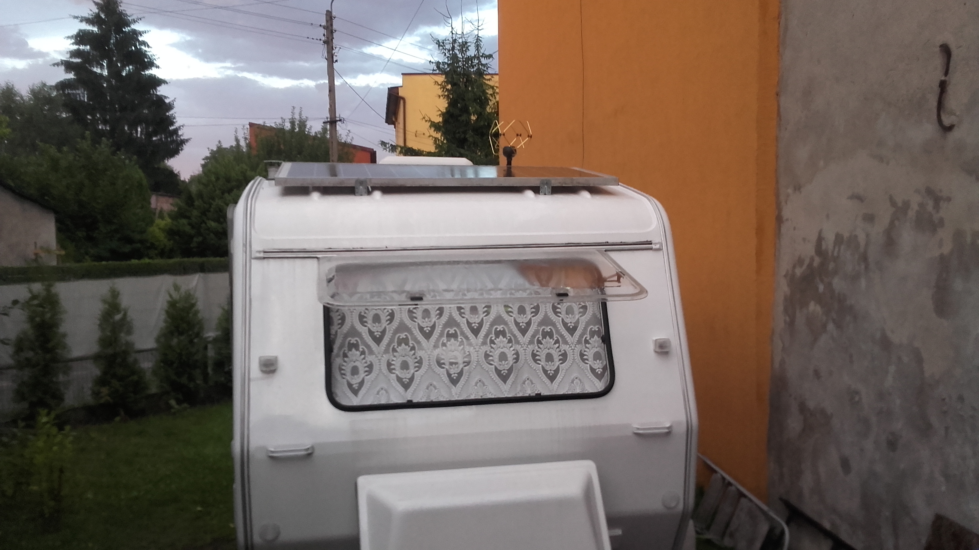

Witam, mam pytanie odnośnie montażu panelu zakupionego u Bartka. Mam enkę i zastanawiam się jak to zrobić najlepiej. Na zdjęciach na forum widziałem zamontowany na dachu z przodu, czyli od strony dyszla. Trochę to rozwiązanie mnie jakoś nie przekonuje ze względu na opływ powietrza. Może ktoś coś ciekawego doradzi ew. fotki jak to ma zrobione będę wdzięczny. Z góry dzięki, Mirek.

Panel jest tak montowany ze względu na wielkość dachu i wprowadzenie przewodów szafą do regulatora. Z tyłu jest za mało miejsca. Opływ powietrza w takiej przyczepie nie istnieje....

Ja mam z przodu, bo z tyłu raczej ciężko zmieścić takie "okno". Regulator na ścianie szafy, a akumulator na kole w szafie.

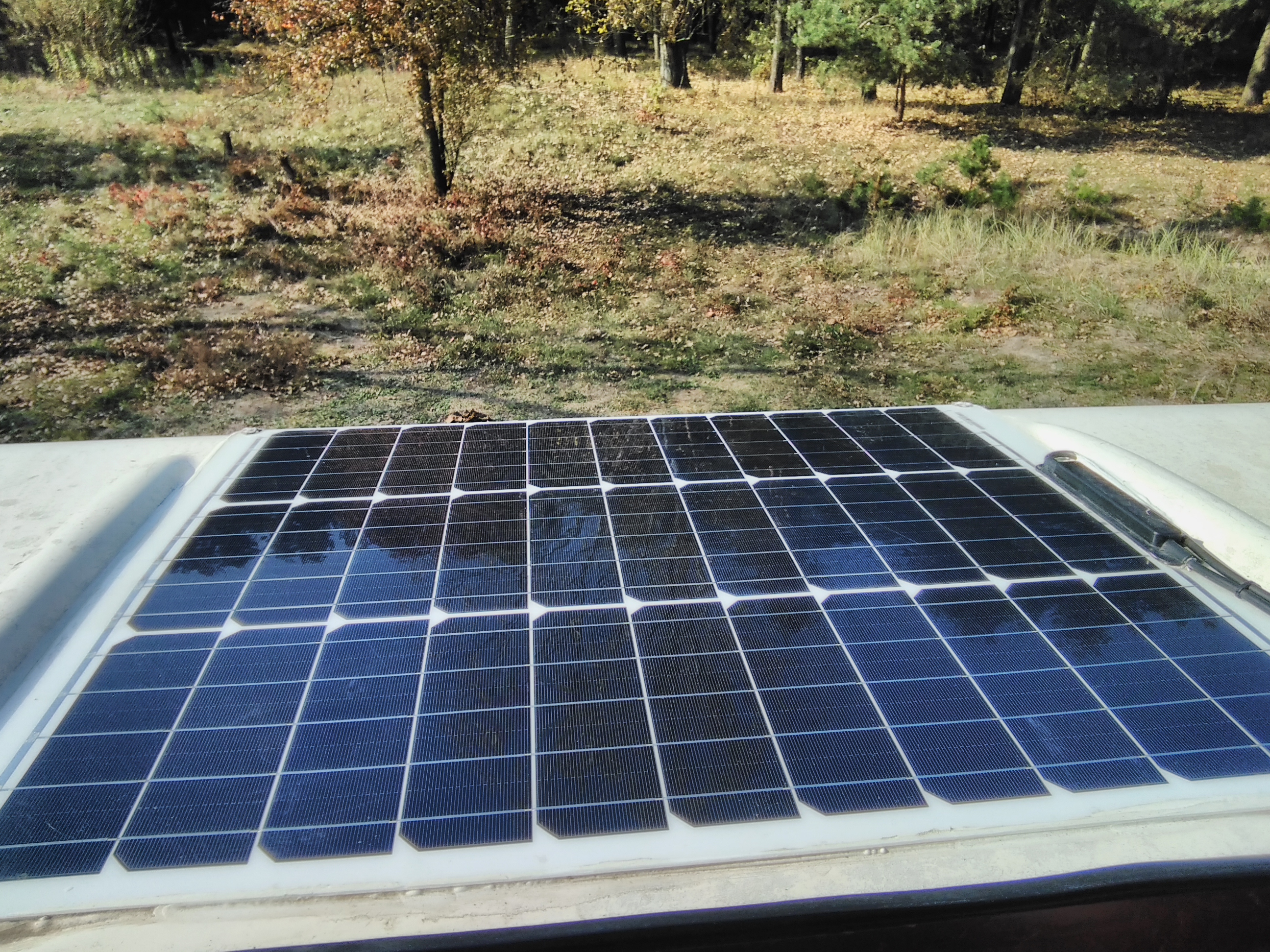

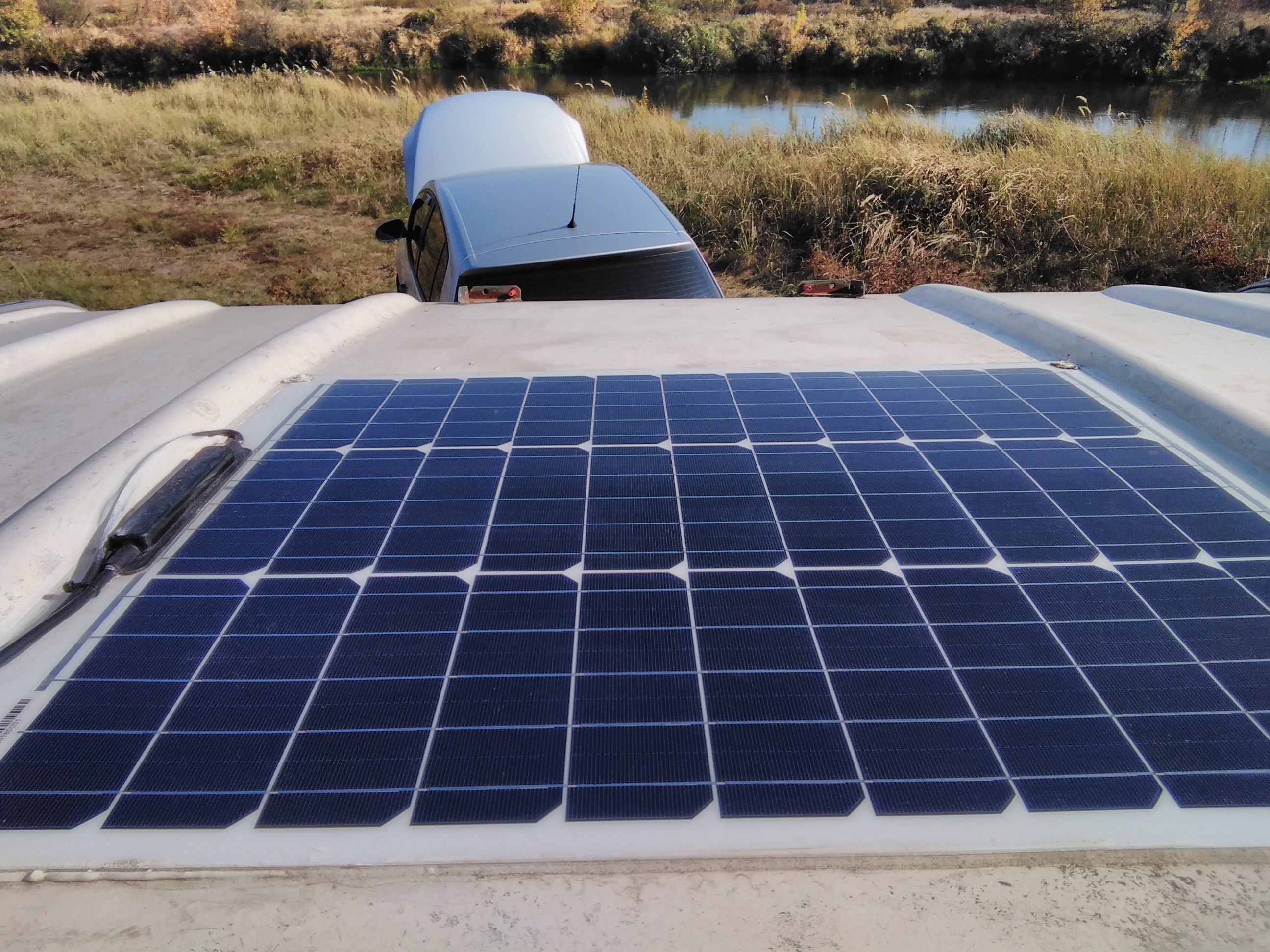

Każdy robi jak chce, ja bym jednak w życiu kilkunastokilogramowego okna na dach nie założył.
Po delikatnym przycięciu ładnie zmieściły się między wręgami dwie elastyczne 50w od Bartka (choć Bartek namawiał na okno, oj, jak on namawiał ), jeden przed, drugi za szyberdachem. Łączna ich waga z klejem może z 2 kg.
Połączone w szereg oczywiście z regulatorem MPPT.
 ), jeden przed, drugi za szyberdachem. Łączna ich waga z klejem może z 2 kg.Połączone w szereg oczywiście z regulatorem MPPT.
