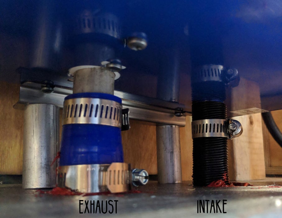

Poniżej przykład trochę nieprzemyślanego montażu
Króciec wydechowy i połączenie z rurą wydechową znajduje się wewnątrz pojazdu :o
Niby uszczelnione, ale...
To wszystko znajduje się w jednym z artykułów dotyczących montażu urządzenia w kamperze-samoróbce i co bardzo ważne nie jest to artykuł producenta.
Jakiś pomysłowy Dobromir , autor tekstu tak to zainstalował i nazywa to artykułem instruktażowym.

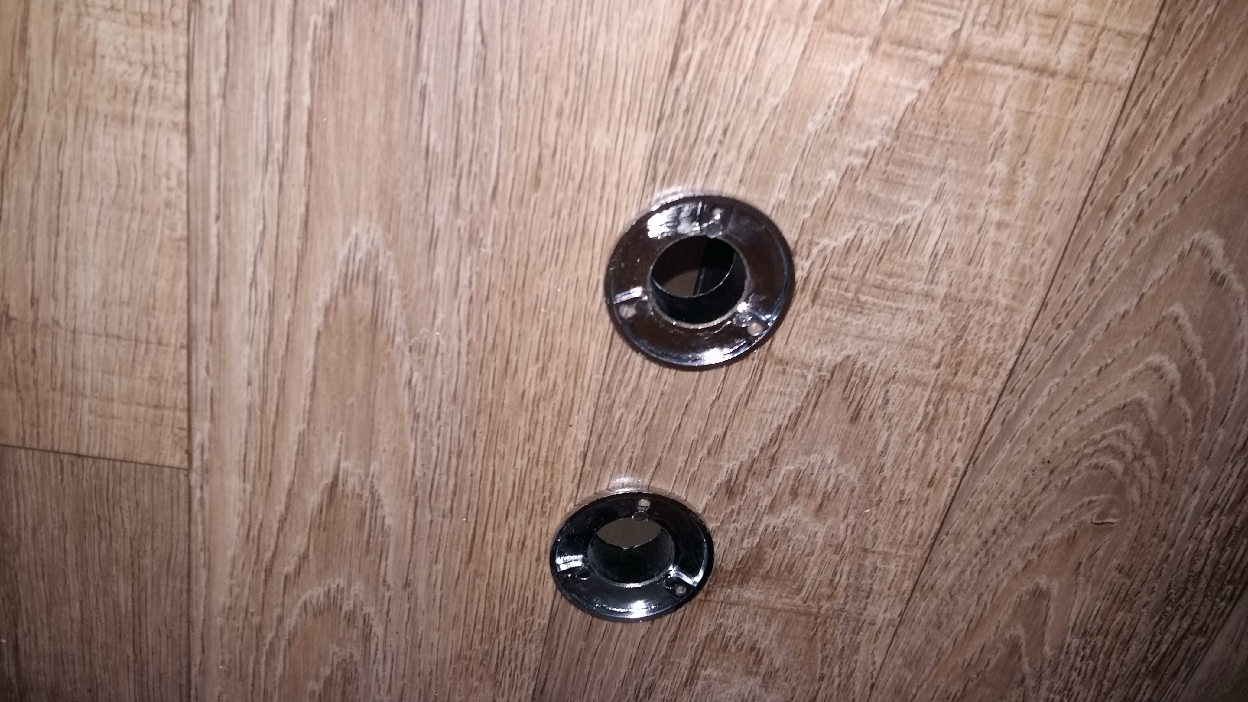

Pisałem wcześniej, że rozety montażowe to druciarski sposób jednak od początku plan zakładał ich montaż.
Według moich założeń sprawdzą się dobrze.
Dlaczego :?:

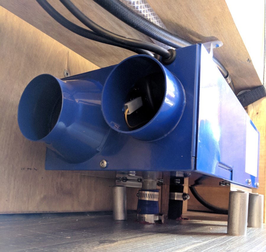

Otóż będą pełnić dwie funkcje.Pierwsza to izolacja od nagrzewających się elementów, a druga to podstawa do uszczelki , która zabezpieczy na wypadek dostawania się do wnętrza spalin.

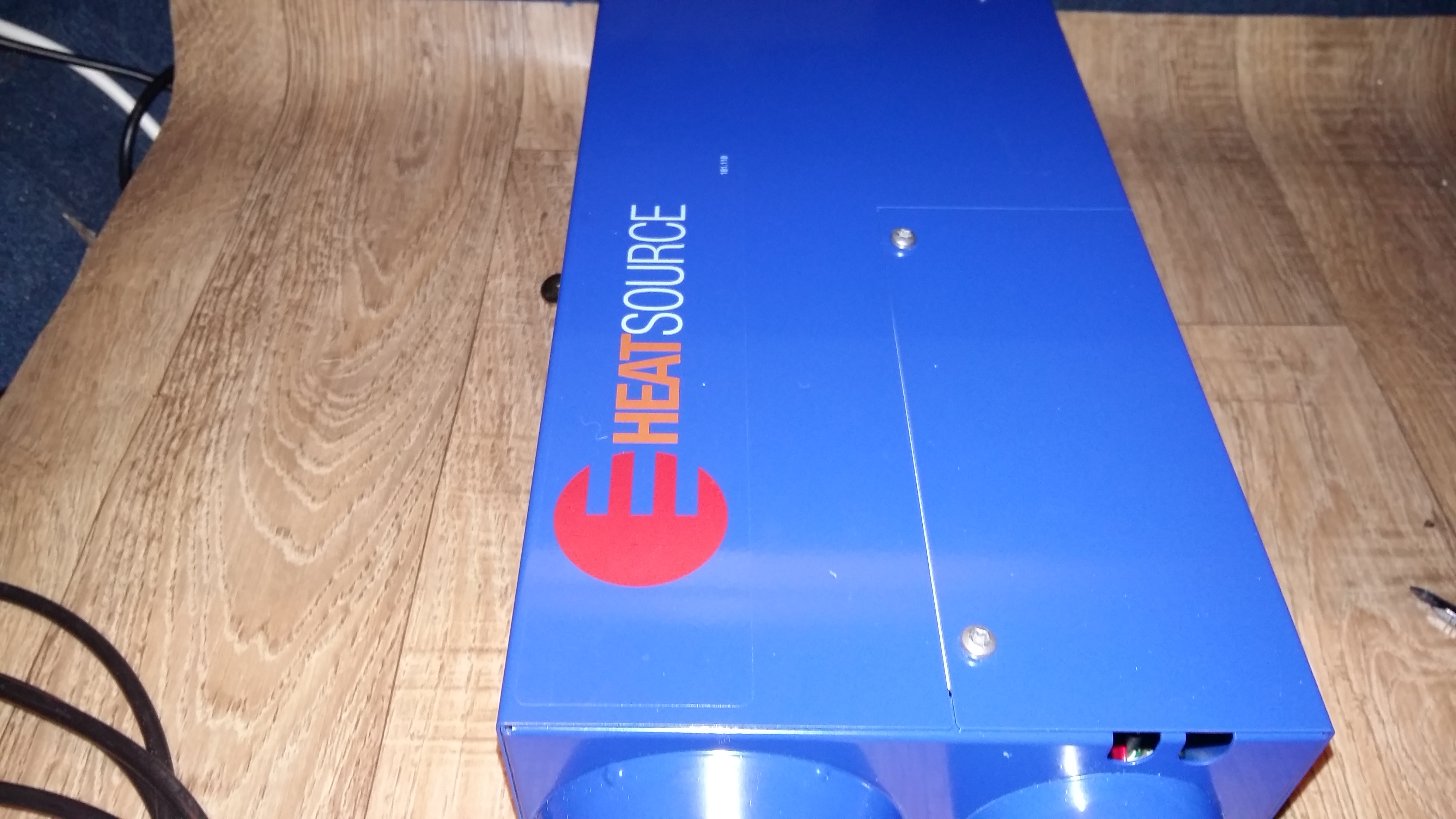

Dziś właśnie wziąłem się za montaż ogrzewacza. Na powierzchnię styku rozet i piecyka zastosowałem uszczelki fibrowe. Po przykręceniu tworzy się szczelne połączenie.

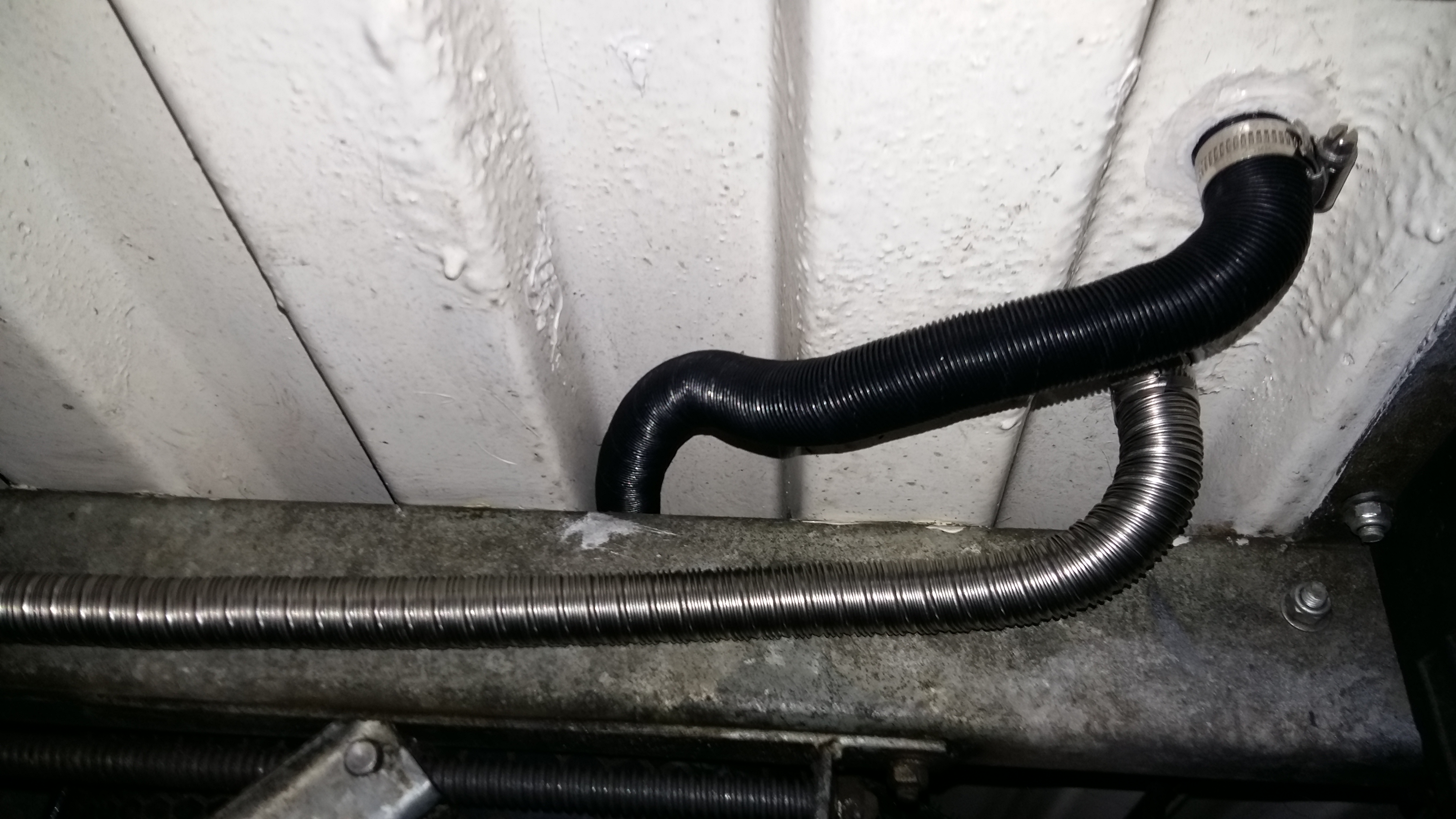

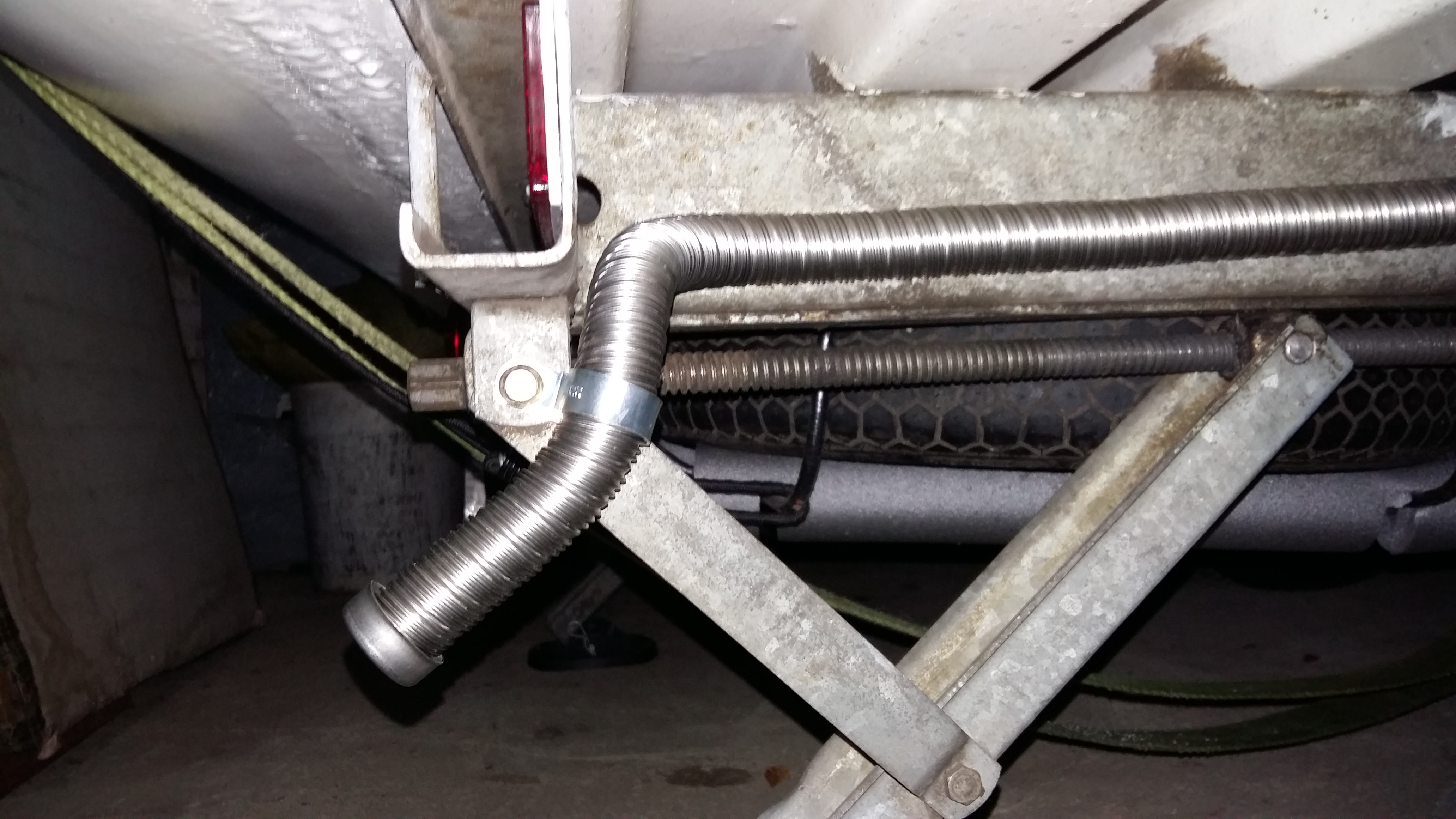

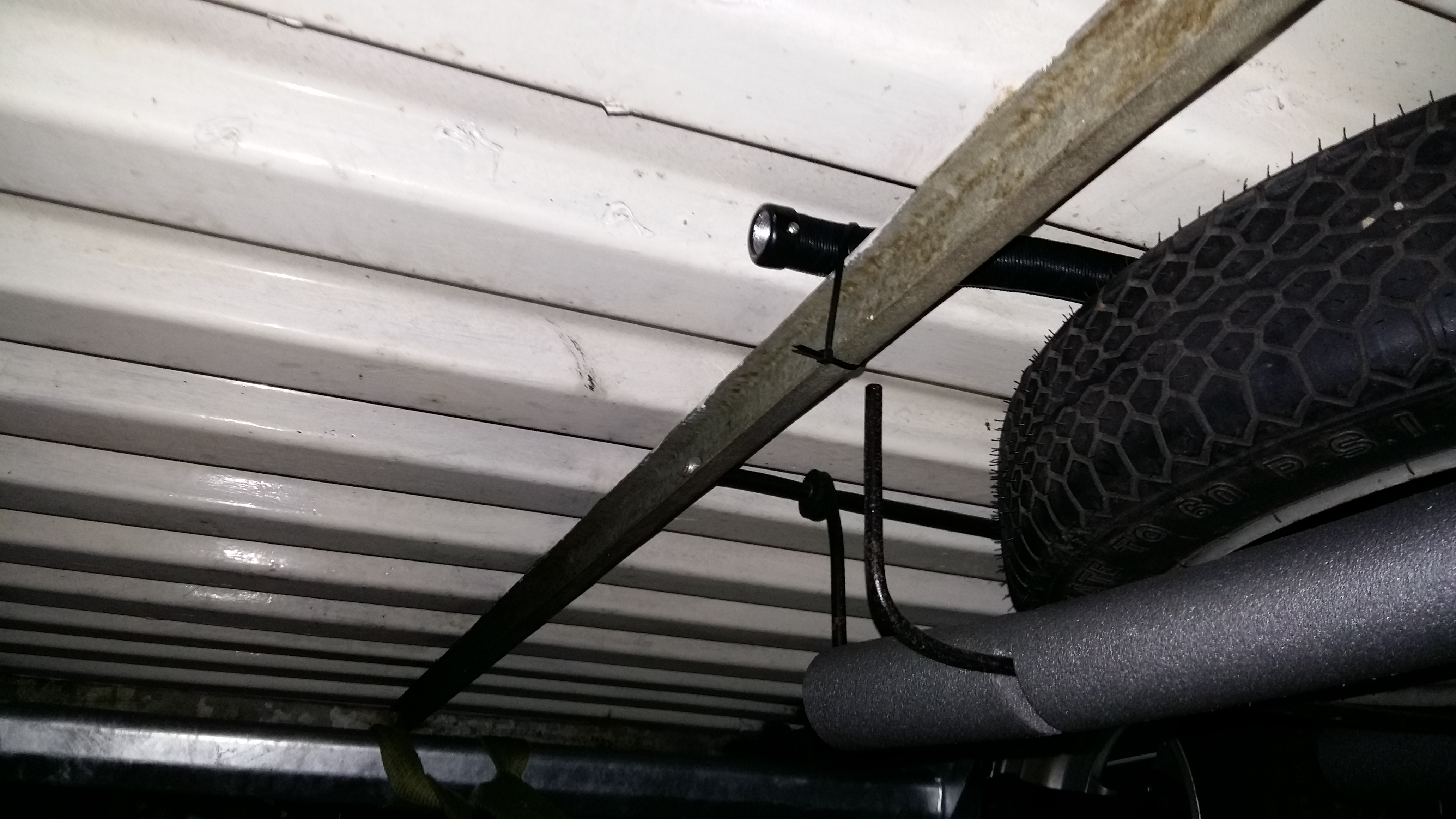

Następnie przyszedł czas na montaż rur zewnętrznych. Instrukcja zabrania ich skracania ze względu na możliwość wystąpienia zaburzeń w prawidłowej pracy urządzenia. Obie mają po około jednym metrze więc trzeba je gdzieś upchnąć. Rurę spalinową poprowadziłem wzdłuż ramy w kierunku tyłu przyczepy i przykręciłem uchwytem do podpory. Należy pamiętać żeby zamontować ją z lekkim spadkiem co ma zapobiec zbieraniu się wody w wyniku kondensacji.
Rurę ssącą poprowadziłem wzdłuż wręgu z wylotem pod podłogą.
Standardowe opaski zaciskowe zamieniłem na nierdzewne co by mieć spokój na lata.

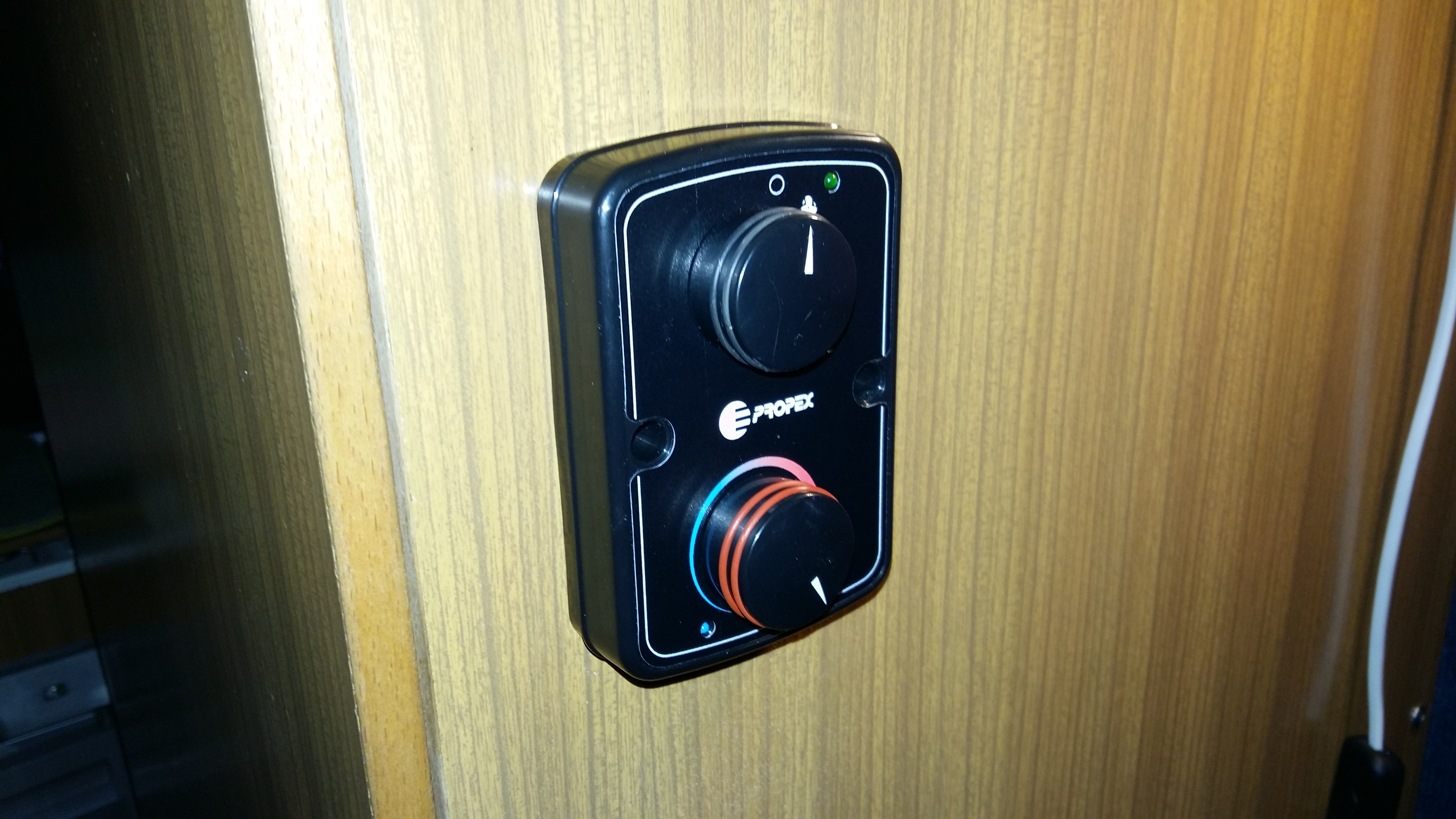

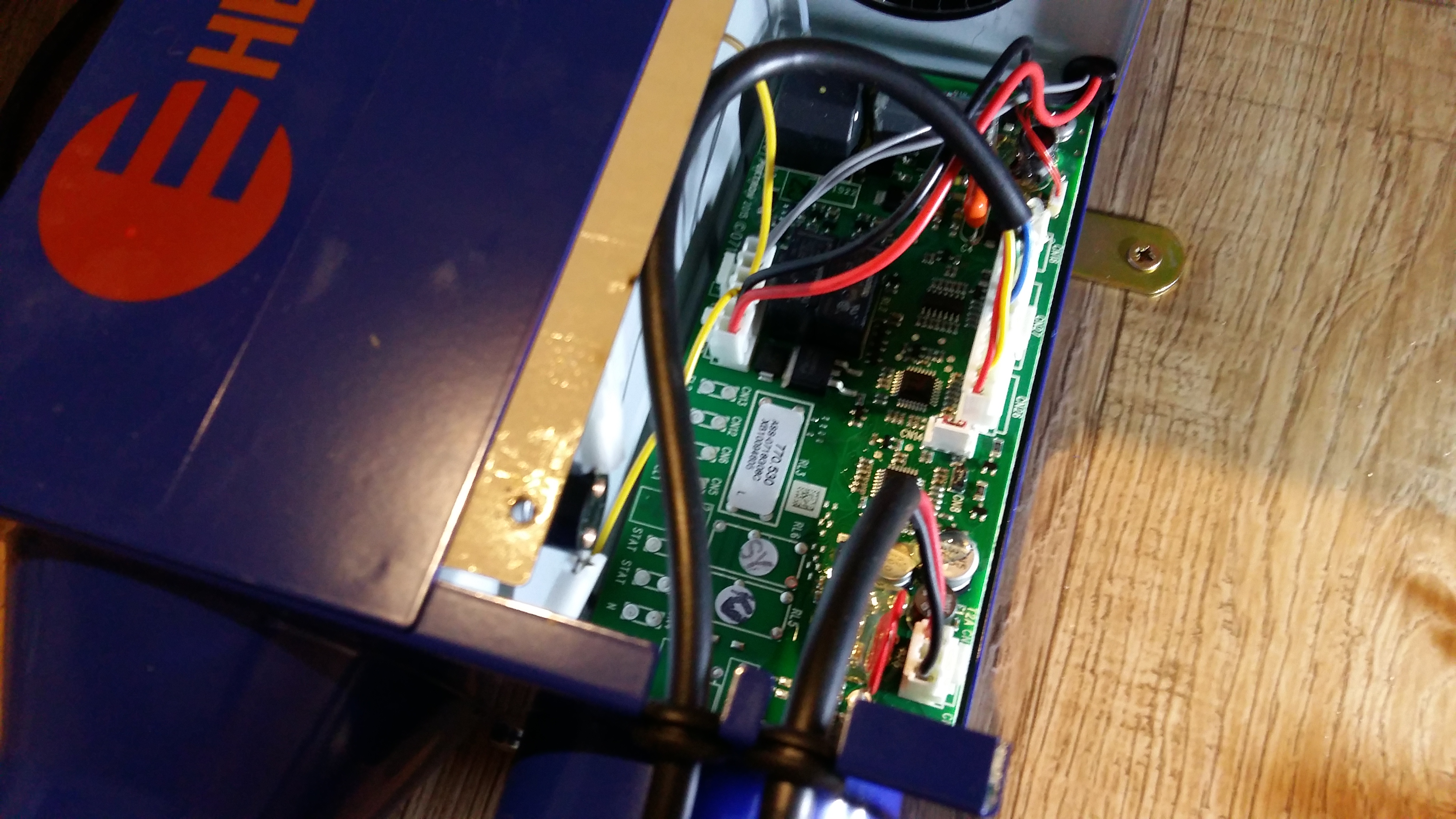

Na szafie zamocowałem sterownik oraz poprowadziłem wiązki elektryczne.
Ważna informacja. :ugeek:
Sterownik podpinamy do instalacji przed włączeniem zasilania :!:
Odwrotny montaż może spowodować spalenie wewnętrznego bezpiecznika i uniemożliwi uruchomienie ogrzewacza.
A tak wygląda układ sterujący:
Podpięcie, załączenie prądu i pierwsza próba uruchomienia.
Działa :mrgreen:

Nie wiem ile tych spalin się wydobywa ale nie lepiej dać ten wydech na bok przyczepy, żeby owe spaliny nie wlatywały z powrotem przez okno?
Re: Truma,Carver,Webasto,a ja mam Propexa
Postautor: tomcat » niedziela, 17 lis 2019, 21:47
krzysztof_cw pisze:Nie wiem ile tych spalin się wydobywa...
Ja też nie :(
Myślę, że mniej więcej tyle co z tradycyjnej Trumy :?
krzysztof_cw pisze:... ale nie lepiej dać ten wydech na bok przyczepy, żeby owe spaliny nie wlatywały z powrotem przez okno?
W przypadku montażu ogrzewacza po prawej stronie ( jak w moim przypadku ) nie da rady ponieważ zakładając przedsionek spaliny będą wpadać prosto do niego.
Przeprowadzić na drugą stronę przyczepy nie za bardzo można ponieważ rura wydechowa jest za krótka ,a instrukcja mówi wyraźnie żeby nie zmieniać jej długości :roll:
W mojej sytuacji wylot do tyłu wydaje się być optymalny :? Poza tym rzadko otwieram tylne okno ,a jeśli już to w sezonie kiedy ogrzewania raczej się nie używa.

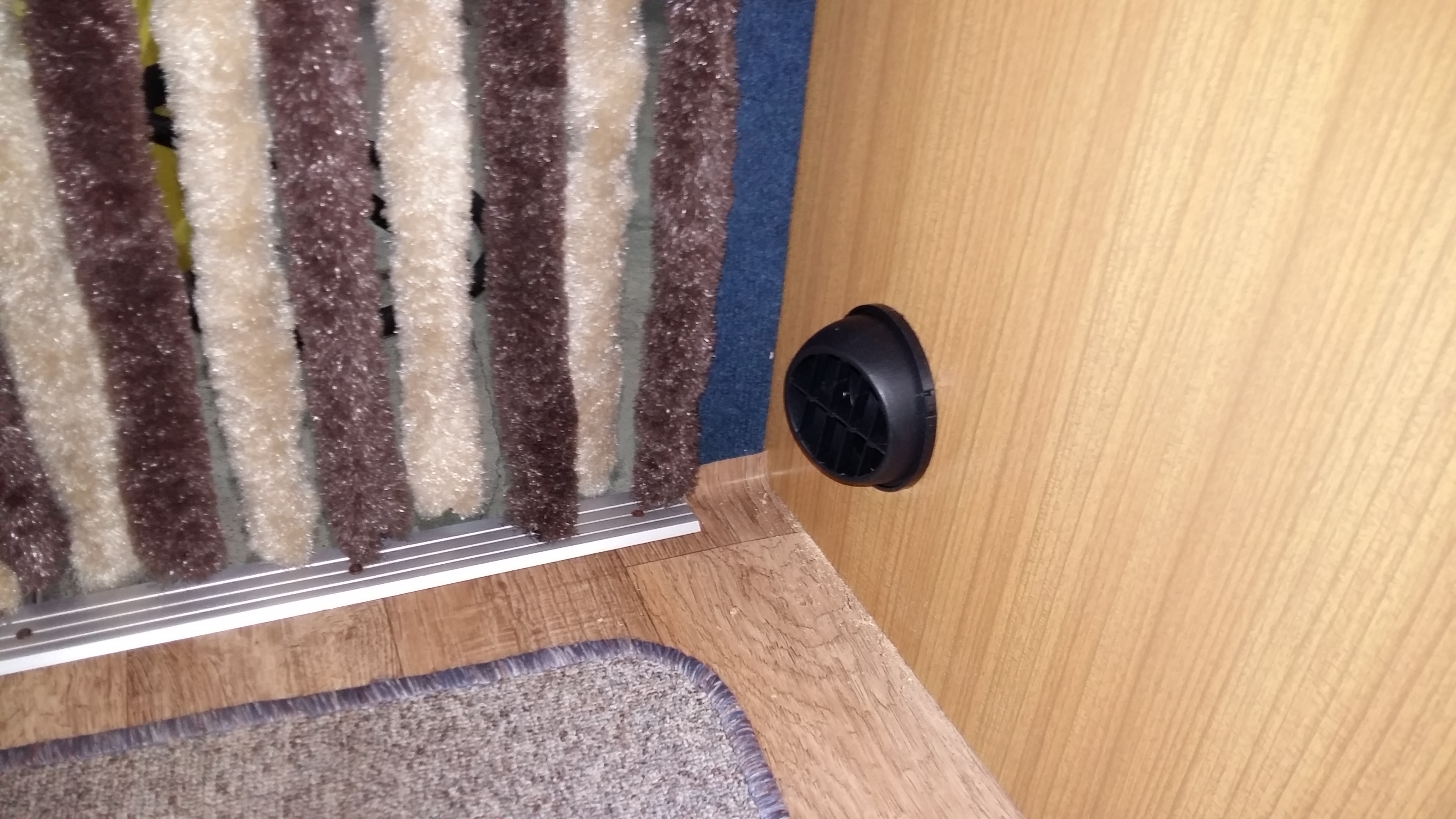

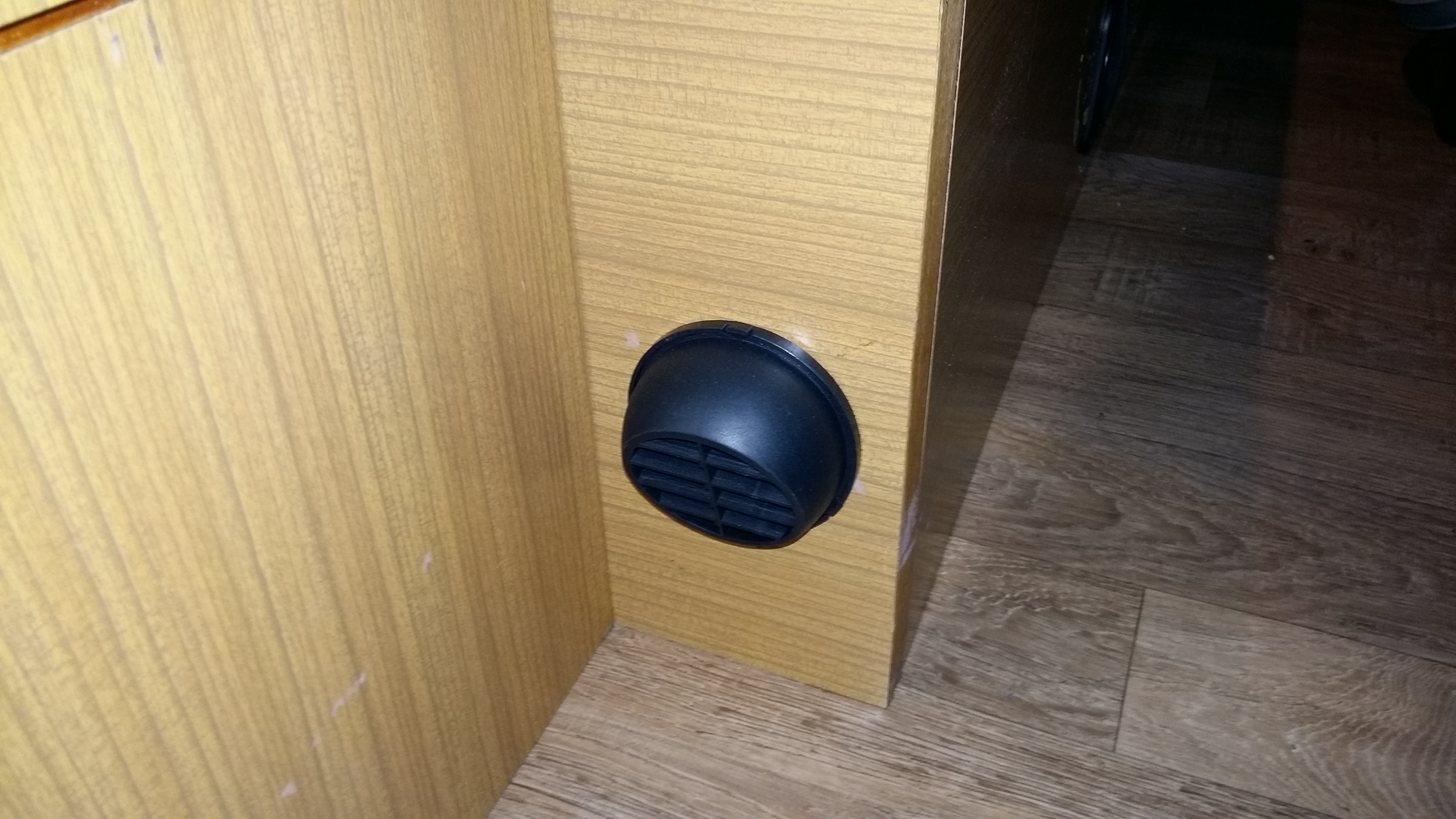

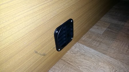

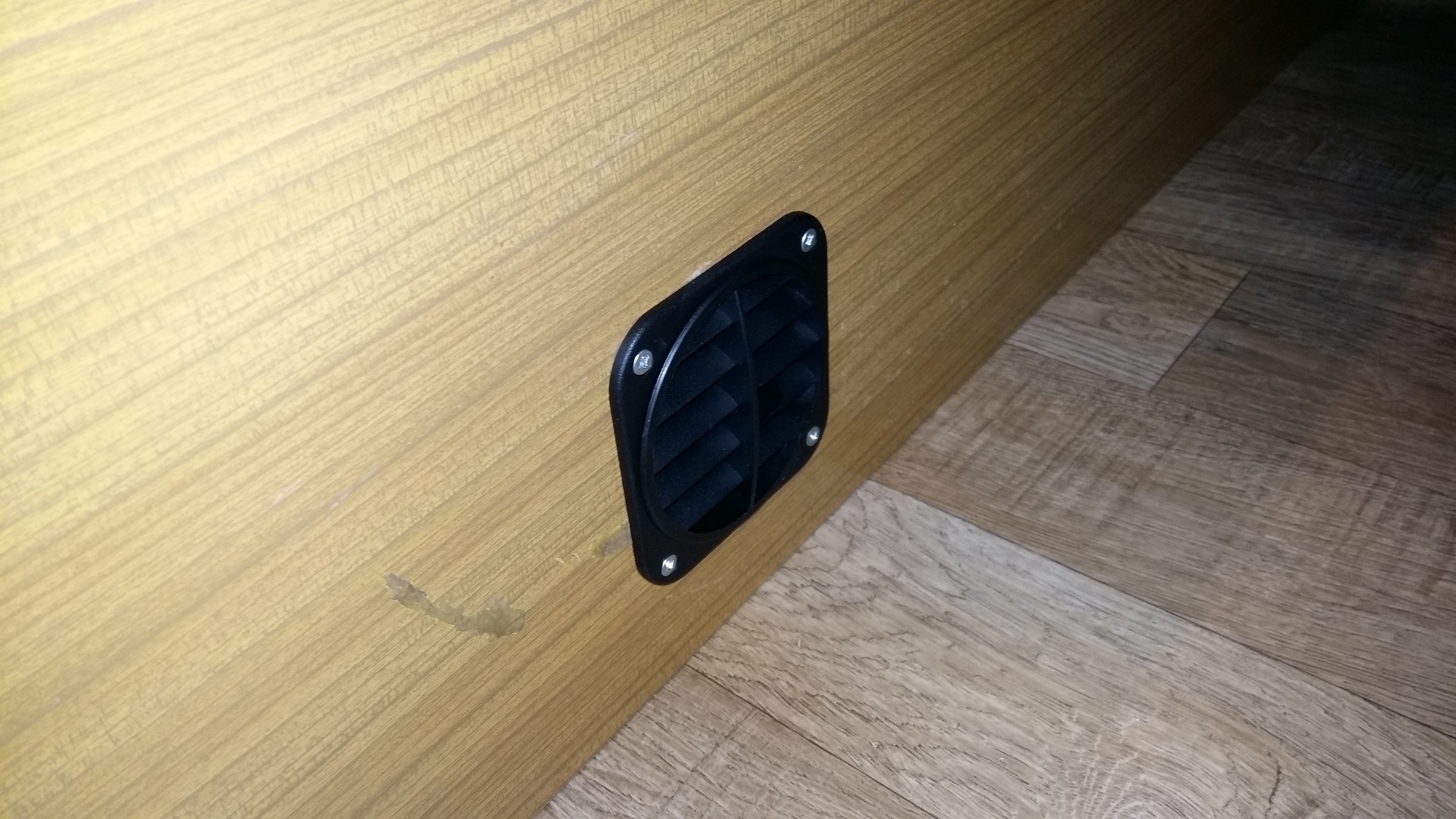

W końcu dotarła przesyłka z dalekiej Azji więc mogłem coś podziałać.Zająłem się konkretnie rozprowadzeniem powietrza.W zestawie montażowym znajduje się tylko jedna kratka dystrybucji ciepła. Jednak ja wytypowałem dwa miejsca wylotowe; jedno na ścianie bocznej tuż przy wejściu
, a drugie u podstawy łóżka.
W ten sposób kubatura przyczepy powinna się nagrzewać bardziej równomiernie.Wylot przy drzwiach może też być wykorzystany do ogrzania przedsionka ( podpatrzone u Taty Kazika ;) ) stosując kawałek rury spiralnej.Pod łóżkiem zamontowałem też kratkę doprowadzającą powietrze do nagrzewnicy
,a przy okazji pochlastałem trochę front podczas wycinania otworu :cry:
Chwila nieuwagi przy wierceniu otwornicą i... :twisted:

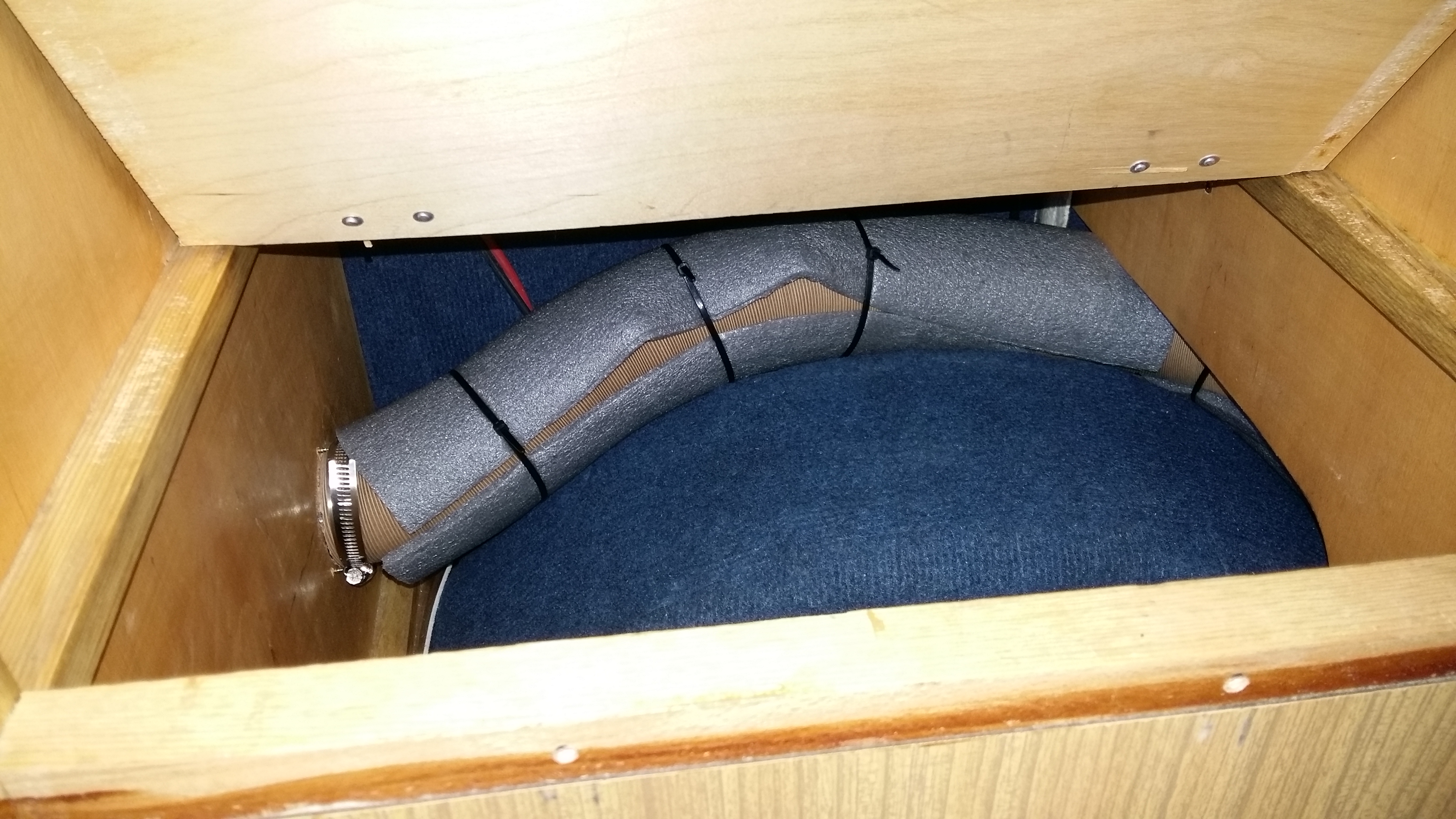

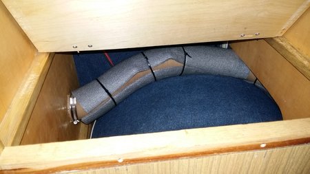

Rury rozprowadzające zaizolowałem dodatkowo otuliną w celu minimalizacji strat ciepła.
Nie jest idealnie bo dostęp ograniczony ale lepsze to niż nic.
Re: Truma, Carver, Webasto a ja mam Propexa
Postautor: reflexes » niedziela, 1 gru 2019, 16:29
tomcat pisze:Rury rozprowadzające zaizolowałem dodatkowo otuliną w celu minimalizacji strat ciepła.
Tomasz, to chyba nie jest najlepszy pomysł. Rury mają grzać bakisty żeby wyrównać temperaturę i żeby materace się nie pociły.
