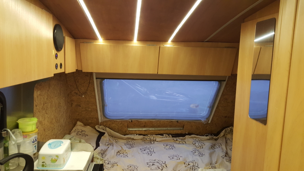

Jak ja włączę dach w 132 to wciąga 2,8A :)

Czyli odpowiednio ok 12 i 35 W....
Nie umiem sobie niestety wyobrazić jak to może wyglądać w klaustrofobicznej zapiekance z tapicerką. W łódce mamy m.in kompozytową białą podsufitkę, która dodaje efektu jasności i odbłysku światła...
Przyjdzie pora będzie rada, chyba nie ma się co martwic na zapas. Ale jeśli wrzucą Koledzy jakieś foto, byłbym wdzięczny....

W 132 mam 3 paski led przez cały dach. Jak to zapalę to robi się jaśniej niż dzień :) ale 2,8A wciąga.

kooba pisze:W 132 mam 3 paski led przez cały dach. Jak to zapalę to robi się jaśniej niż dzień :) ale 2,8A wciąga.
Hej co masz na suficie? Drewno?
Re: Instalacja 12 v
Postautor: kooba » niedziela, 10 sty 2021, 20:51
Cienka sklejka trzymana profilami T do led

Postautor: panpikuś » poniedziałek, 11 sty 2021, 04:37
@Kooba, dziękuję za zdjęcie. Sensownie to wygląda. Ile LM mają te taśmy?
Czy to oryginalna zabudowa tych przyczep?
Pozdrawiam, Adam 8-)

panpikuś pisze:Ile LM mają te taśmy?
Nie mam pojęcia
panpikuś pisze:Czy to oryginalna zabudowa tych przyczep?
Łazienka to przeszczep z zachodniej przyczepy, pozostałe meble budowane od podstaw.

TOMASSS1 pisze:
kooba pisze:Cienka sklejka trzymana profilami T do led
Gwoli ścisłości - sklejka meranti
I nie T a U ze "skrzydełkami"
PS. łezka się zakręciła....
