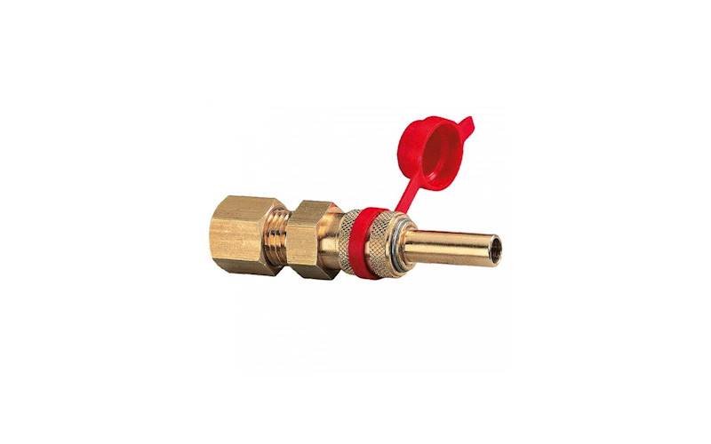

Postautor: yelonky » niedziela, 8 sie 2021, 12:23
tantalos pisze:Musisz ścisnąć końcówki które wskakują na swoje miejsce na zaworze. Też mi to wyskoczyło przy montażu ale zamontowałem odruchowo bez problemu. Fota z remontu może pomoże:
Witam mam pytanko bo stoję przed dylematem chcę kupić te przyłącze https://turismus.pl/pl/p/Gniazdo-gazowe ... czelka/846 oraz takie szybkozłącze GOK https://www.pasaz24cdn.pl/web2927/produ ... 107419.jpg wpinany będzie do nich jeden i ten sam wąż https://allegro.pl/oferta/przewod-gazow ... 0918023317 zależnie od potrzeb. Nie jestem pewien czy te szybkozłączki są w jednym systemie, może ktoś tak użytkuje i podpowie :D
Re: Instalacja gazowa od podstaw - prośba o weryfikację
Postautor: oko » niedziela, 8 sie 2021, 14:07
yelonky pisze:
Witam mam pytanko bo stoję przed dylematem chcę kupić te przyłącze https://turismus.pl/pl/p/Gniazdo-gazowe ... czelka/846 oraz takie szybkozłącze GOK https://www.pasaz24cdn.pl/web2927/produ ... 107419.jpg wpinany będzie do nich jeden i ten sam wąż https://allegro.pl/oferta/przewod-gazow ... 0918023317 zależnie od potrzeb. Nie jestem pewien czy te szybko złączki są w jednym systemie, może ktoś tak użytkuje i podpowie :D
Są takie same i pasują do siebie. Używam obu w mojej przyczepie do podłączania kuchenki.
