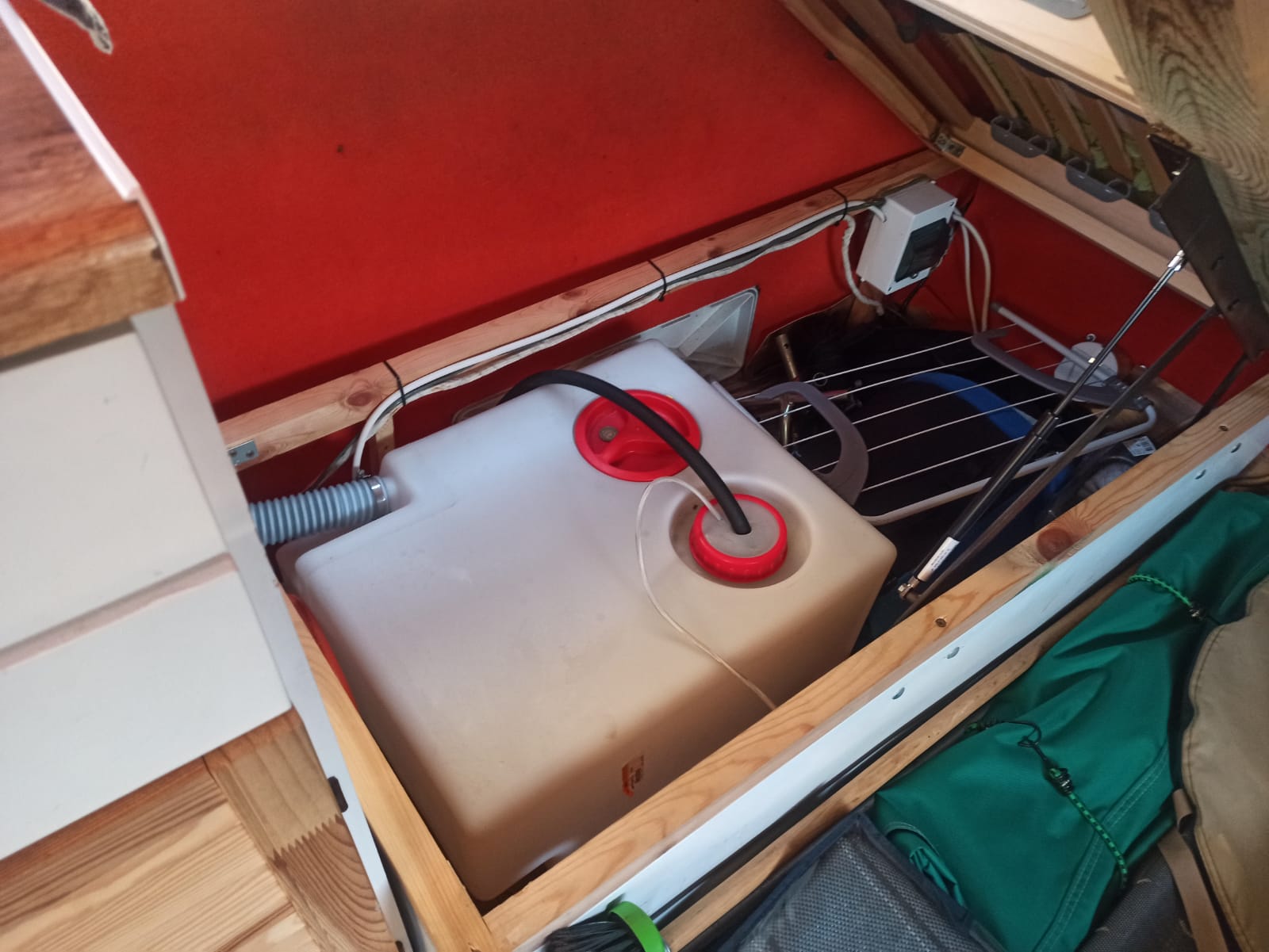

Postautor: Samoogon » wtorek, 27 kwie 2021, 14:35
Bpbpbp pisze:Z racji tego że wyro jest rozłożone do spania cały czas najlepszym rozwiązaniem wydaje się szafka pod kuchenką. Wyłącznik nadprądowy 16 A.
Zdecydowanie nie powinneś przy tej okazji zwracać uwagi na wygodę, a na bezpieczeństwo. Ja mam pod łóżkiem i nie narzekam na dostęp.
